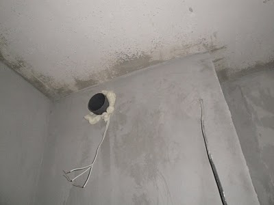

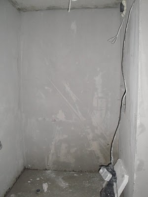

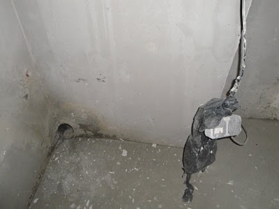

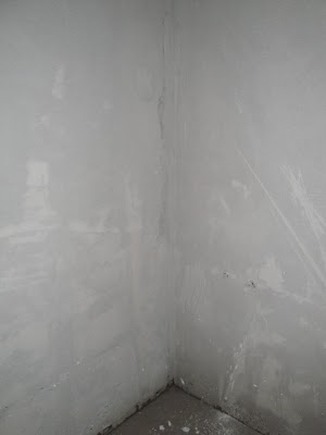

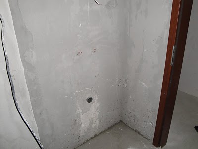

Ето малко снимки на банята.
Днес след обяд майстора ще качи инструментите.
И почва.

Илиян Илиев™ - майстор
Много па гладко измазана тая баня. :shock:
Човек земе та си поверва, че знае да маже убаво и земе та види гладко измазана баня. :?

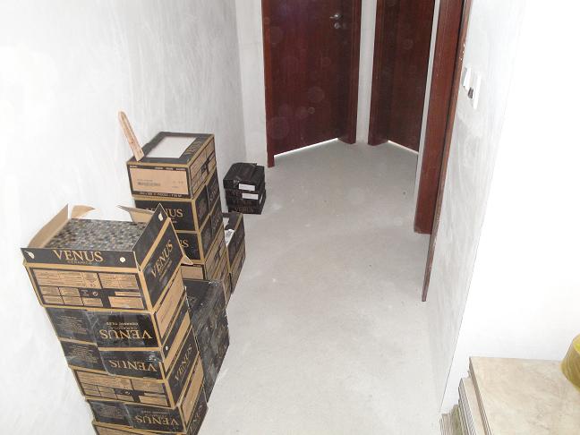

Михайлов - специалист
Времето се е побъркало, преди малко валя сняг, сега слънце грее.

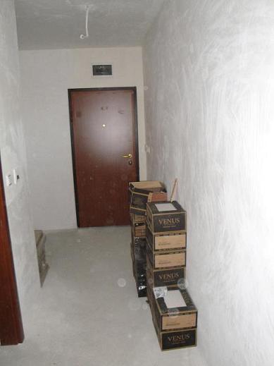

На тоя етап правя банята и коридора.

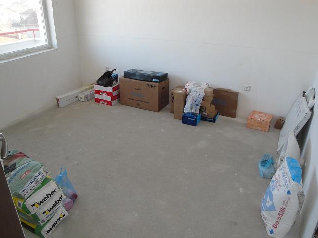

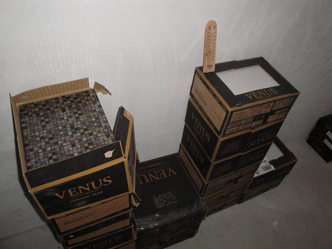

Ето малко вчерашни снимки и на коридора, и на материалите.
Тази сутрин минах през апартамента.
Майсторът беше там, рано-рано. Току що беше пуснал печка (духалка) и температурата отиваше на 10 градуса.
Каза ми, че почва с полагането на гранитогреса и изшкурване на стените в коридора.
Материалите за банята и коридора.

solo5 - майстор
Плочките ти са много хубави :2thumbs:
И аз ги заглеждах, като правихме банята за втори път :-D
сола 180 - специалист
С това ново строителство и с това гадно лепило дано нямаш ядове след време.Аз бих лепил при тея условия само с АК-20
Успех.
jekasus - майстор
сола 180 написа:
Успех.
С толкоз гадни български лепила съм работил, че този Вебер е перфектен(реално много го харесвам). А за тези условия съм съгласен ,винаги по това време си мъкна една духалка ,за да работя на 15-20 градуса , при низка температура по-бавно стяга лепило.
