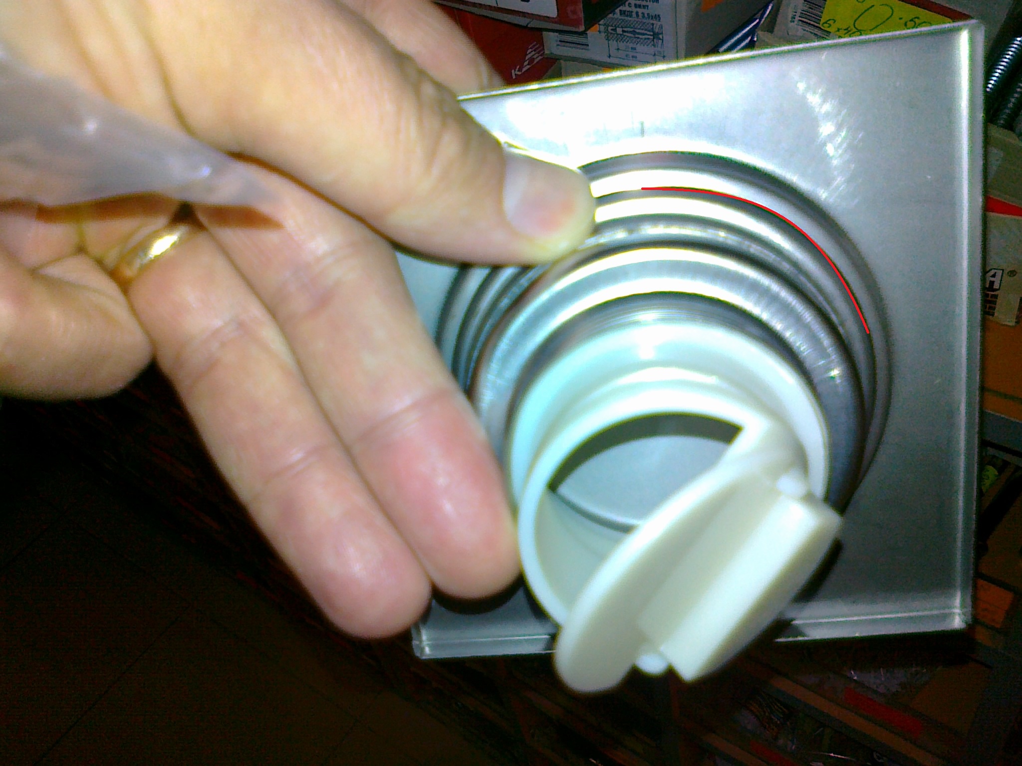

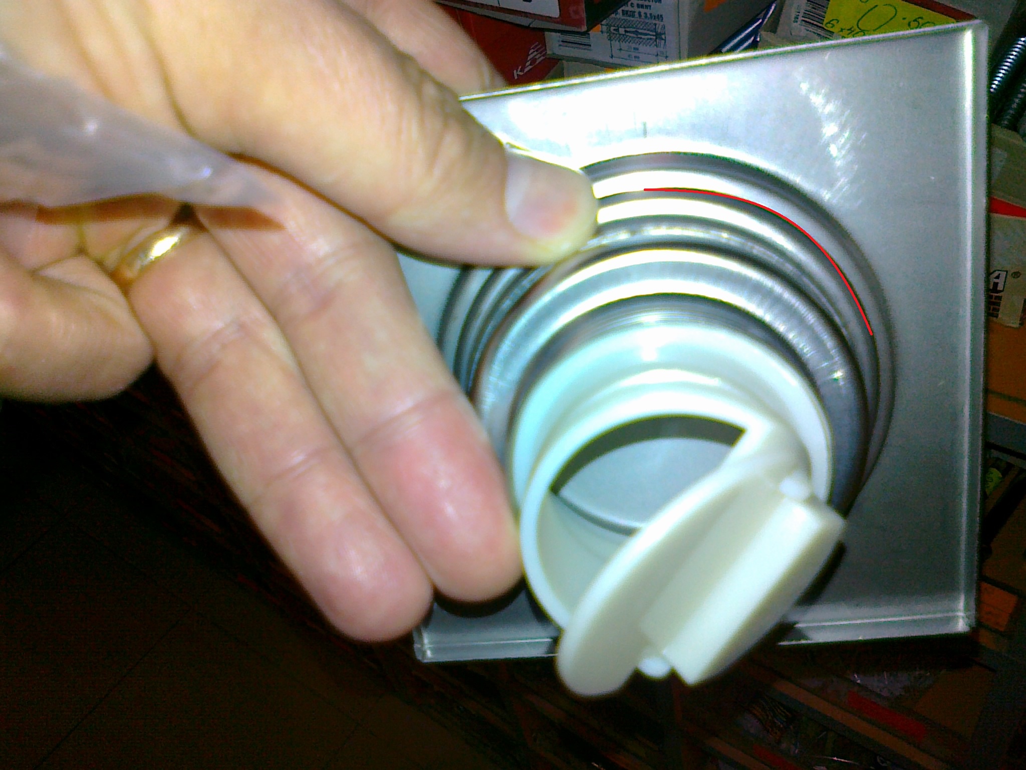

Донесоха ми от Алати Варна 1 бр. да проверя дали ще стане.
оказва се че е по широк от моя с около 5 мм.и утре ще опитам да го разглобя по червената черта,там е с точкова заварка и да сложа само клапата в моя на мястото на пластмасовия конус.Не съм сигурен,но мисля че видях такъв и в бриколажа на окръжна болница.Утре ако остане време ще мина да проверя.

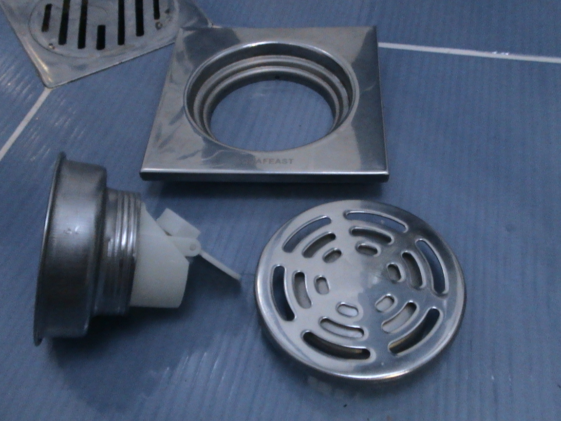

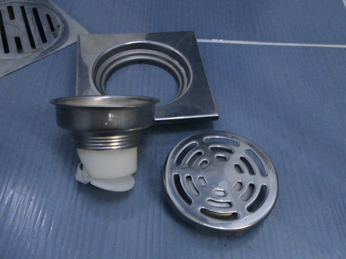

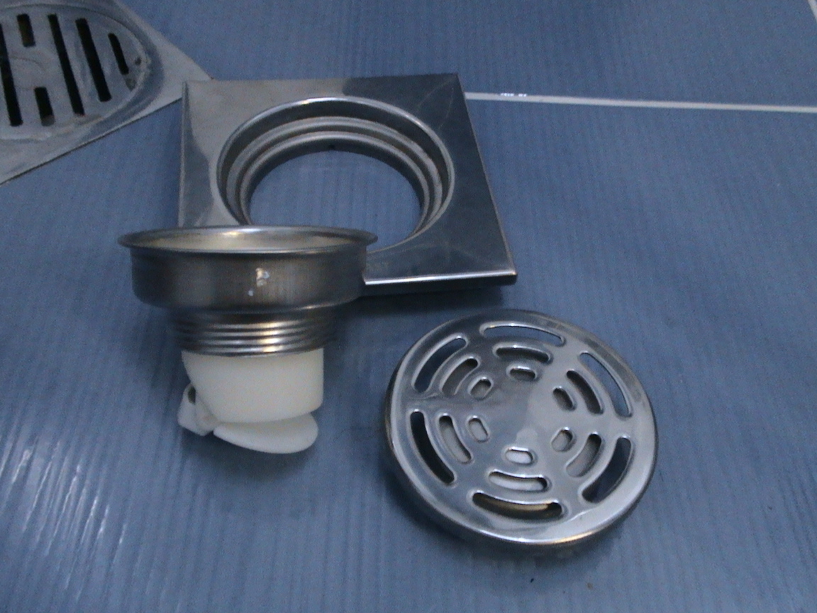

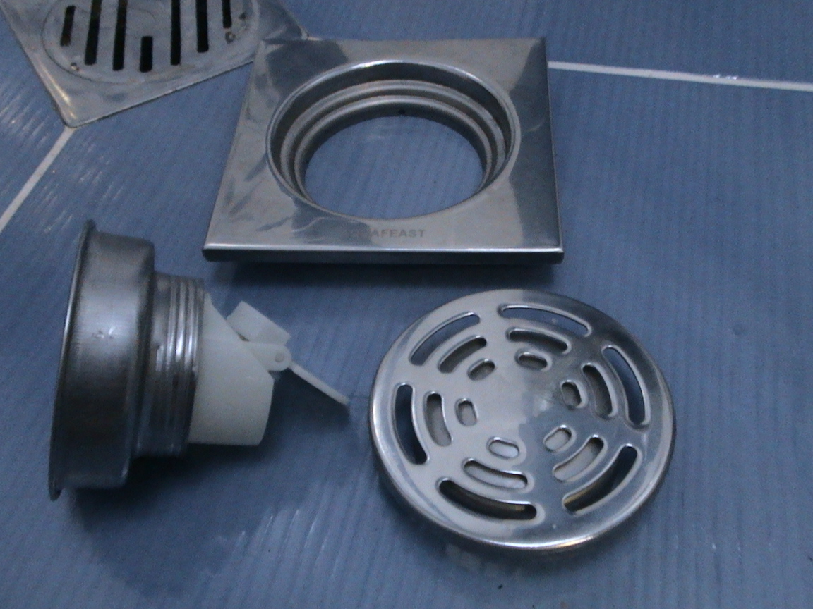

Снощи остана време да разглобя този от Алати Варна.
махнах конусната пластмаса от стария и на нейно място поставих клапата от новия.Направо заспа без уплътнение.
Поръчах да ми донесат няколко бройки от Варна,разглобявам ги по същия начин и ги слагам на останалите сифони.Поне спестих къртене и др.разправии и няма да ми ухае на канал.

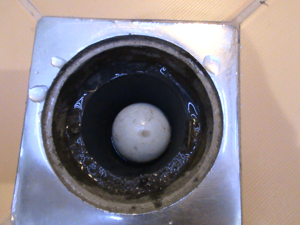

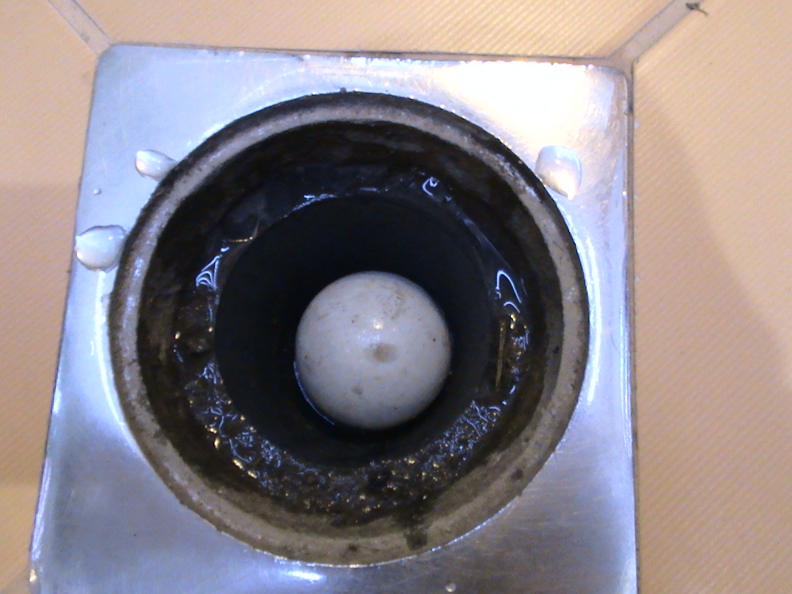

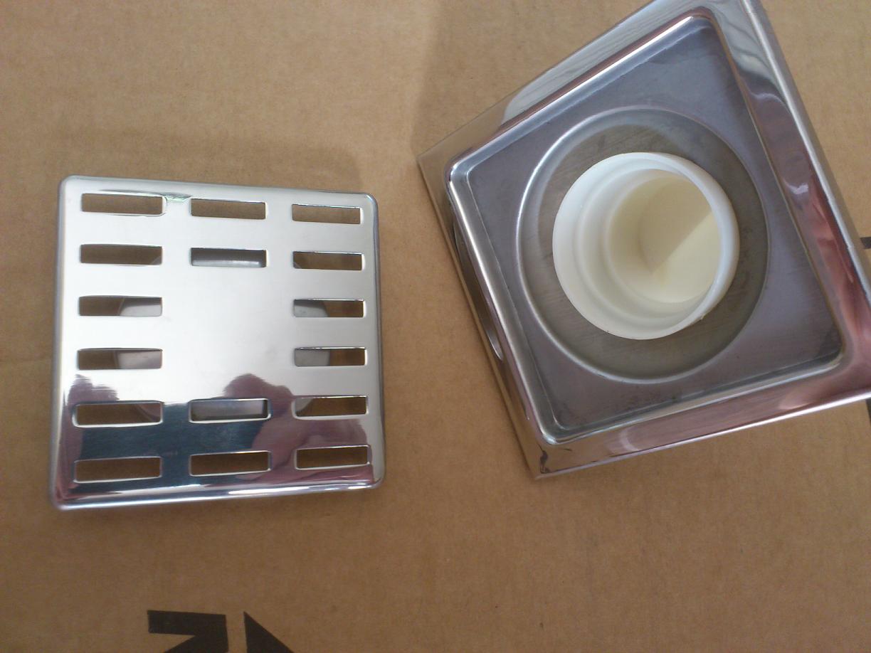

icemans - специалист
Я кажете в крайна сметка кой от двата варианта е по-успешен:
или
И аз тука се блъскам с едни неправилно монтирани сифони и стъкмявам някакви неща, но гледам че явно се предлагат готови решения. Та кажете кое от двете пасва за рогов сифон. И не на последно място кое се намира по магазините. От Бургас съм.
