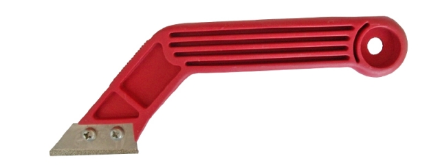

А ако някъде се забрави има един инструмент / не зная как се казва / с едни абразиви с различна дебелина , с които се прави каналче за фугираща смес.
