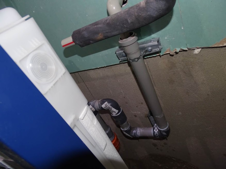

Някои майстори, които имат инструмент,правят по нужния размер, но съм виждал и готови да продават.

Водопроводна ППР тръба, вързана към канализация.
Аз обикновенно плътно залепвам ППР-капа към розетката/не намерих снимката/.
Моя "лудост", че дренажа правя през сифон -
lov - майстор
То и за правя една S-ка с тръбата преди да я вкарам в канала и сифона е готов. :-D
chapara - майстор
И за к'во ви е тая е'ска, т'ва да не е отворен тип сифон :roll: :?
radius - майстор
Едната дъга много несъосна нещо :razz: , ама за канал може.
И тия спир. кранчета на топлата вода нали ги отхвърлихме някъде по темите. Иначе иноксовите гофри много стилно стоят.

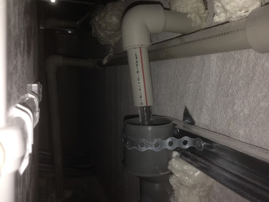

Нямам спомен за отхвърляне :? Аз съм с ТЕЦ. Точно това на топлата вода се беше прецакало и блъскаше вода към бойлера, а за нещастие възвратния клапан и той нещо си, та така през прословутия дренаж заминали нам си колко кубика топла вода без да се ни чуе , ни види. Е сещай се каква сметка ми дойде. Смених кранчето и клапана и нещата сега са добре. Та по добре гащите да са завързани, а и при смяна или някаква авария по бойлера с тапа ли да спирам ТЕЦ-овата вода :? За къща може и да става, но на ТЕЦ- [-X

Лудоста си не описах докрай :-D - някои производители на бойлери, омекотителни системи, филтри изискват да няма пряк контакт със канализация при дренаж.
То понякога така правя, а когато често така правиш - свикваш да правиш така :-D .
Наскоро посетих един стар обект - аз не затапих тръбичката, колегите при монтажа на бойлер също, просто мушнаха шлауха вътре, та въпроса - дали може да мирише от тая тръбичка, която вързана директно към канализация?
И никой не карам да прави така :-D
