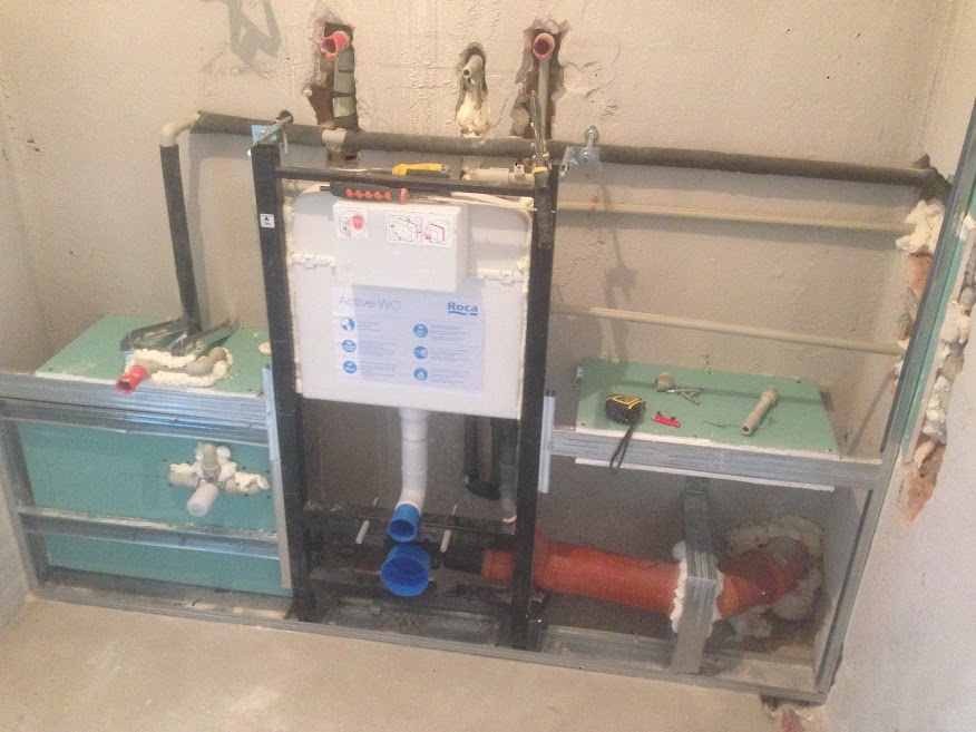

Не знам какви са тухлите тук приличат на поротерм. Отворите направих без удар. То реално първата стена на тухлата държи, а вътрешните са тънки и слаби. Ползвах оригиналните дюбели от комплекта на Грое и като притягах и от едната страна стегна от другата се спраска тухлата и дюбела изтърва. Та ползвах шпилки през стената. От другата страна широка шайба. Като идея за контра при стягането (оти съм единак, нема кой да помага) ползвах бърз цимент като мазилка в-у шайбата и гайката и контрагайката и контрата стана :shock:
Е можех да ползвам и чираци за контра + некой пирон или рапидка в мазилката, но пък що да не пробвам нещо ново :?
Пък и цимента ще пази стоманата от корозия. То и с гипс контрата ще стане, но гипса нели е калциев сулфат и с малко влага се явява като генератор на H2SO4 и корозията в кърпа вързана.
Другата структура беше пред бетон на 30 см. Та м-у тръбите на ВК щтранговте шпилки М12 и направих планки за шпилките към рамката на Гроето. Тука от опита на jekasus показан в снимките му на не можах да приложа щото нямаше възможност да ползвам оригиналните регулируеми държачи. Използвам шпилките към планките с гайки за регулиране на отвеса на Грое рамката.
И да отбележа от опита на ВК специалист, който се подсигуряваше с допълнително укрепване на канала зад структурата, щото му се случвало като вкарва чинията и да му мръдне канала и после става тегаво и гадно.

Оригиналните държачи трябва да се ползват, щото е по-лесно със тях :-D Затова всичко се прави по основна причина, че мразим излишни, забавящи и трудни действия :-D
Намерих и монтаж , отгоре през стената и закрепване на канала със подръчни материали/имам поне 20 скоби за ф110, но няма да ги изполвам, щото е по-трудно и по-бавно :-D /
Като цяло при монтажи на вградени структури - дават им товар 400кг, но това не означава, че трябва да са закрепени, че да издържат ракета преди полет към космоса.
Зашиването със гипскартон или подобни покрива две трети от този товар и оттам идва основната грешка при монтажа на вградени структури - при мен се вижда, че профилите се монтирани преди структури, при Kozl - също.
Това е основата при монтажа - първо профила, после структурата, после процент брак почти отива на нула...
Иначе - Автогара в Велико Търново, че и скъпари - левче за да им видиш брака...
Без малко и да се кърти, че да сложат чинията -

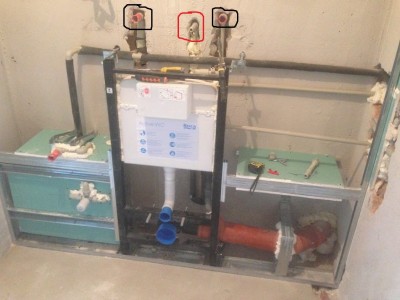

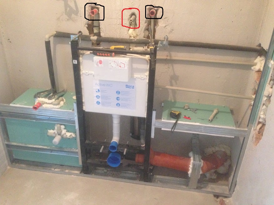

jekasus да те попитам, гледам на доста от снимките ти мотажа е извършен като последната снимка
За какво са изводите оградени в черно, на една от снимките са по-близо и предположих за бойлер? Но тук са раздалечени..
И каква е ролята на тръбата оградена в червено ?? Гледам отива надолу към структурата ??
kozl - майстор
Друго, което се сещам. Комплектите на Грое са с присъединително коляно 90 гр. към канализацията, което се закача към рамката. Още като купувах структурите питах за право присъединяване и продавача се обажда предполагам в базата на доставчика. Отговорът беше няма такава част. И понеже често ходя в Баухаус там бях забелязал да се търкалят прави и на 90 гр. фасонни части за присъединяване. Та купих си от там и стана в каналите на скобата от рамката 1 към 1. Разликата, която открих, е че уплътнението не е толкова стегнато като на оригинала. Значително по-лесно влиза тръбата към чинията. Но пък като правих теста пропуски няма.
jekasus - майстор
resistbody написа:
Пробвам различни варианти, за да видя кой по-добър и по-лесен за подвързване на бойлер, в моя случай това почти винаги Аристон Велис.
resistbody написа:
Дренаж за бойлер.
