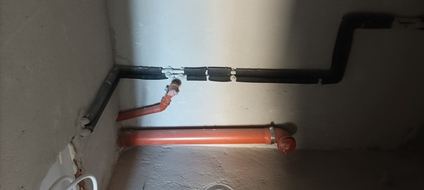

съб мар 11, 2023 8:28 pmLutchezar написа:
Пусни едни снимки де! Има теми за пускане на снимки достатъчно във форума, ако случайно не ти се получава.
И тези тухли 12см, какви са?
IMG_20230309_111947 (1) (1).jpg (23.67 KиБ) Видяна 1482 пъти
jekasus - майстор
Пореден шедьовър от проектанти... Тъпаци...
Не сме учили ( губили време в училище) това, но лесно се оправа.
Лява стена - тръби се преправят, и се вкопават под нивото на мазилката.
Насрещната стена, ако бетон - не се кърти( "поздрави" към архитектори), първо цукал, после мивка, нататък душ.
Тази стена може да се направи със ниши и куфари, които от дефекта ще направи красота...
Ако тази стена е тухла, куфар- ниша цукал, мивка и душ - вкопани тръби в мазилката.

Petrov_SV - помощник
пон мар 20, 2023 10:30 pmjekasus написа:
Благодаря :)
