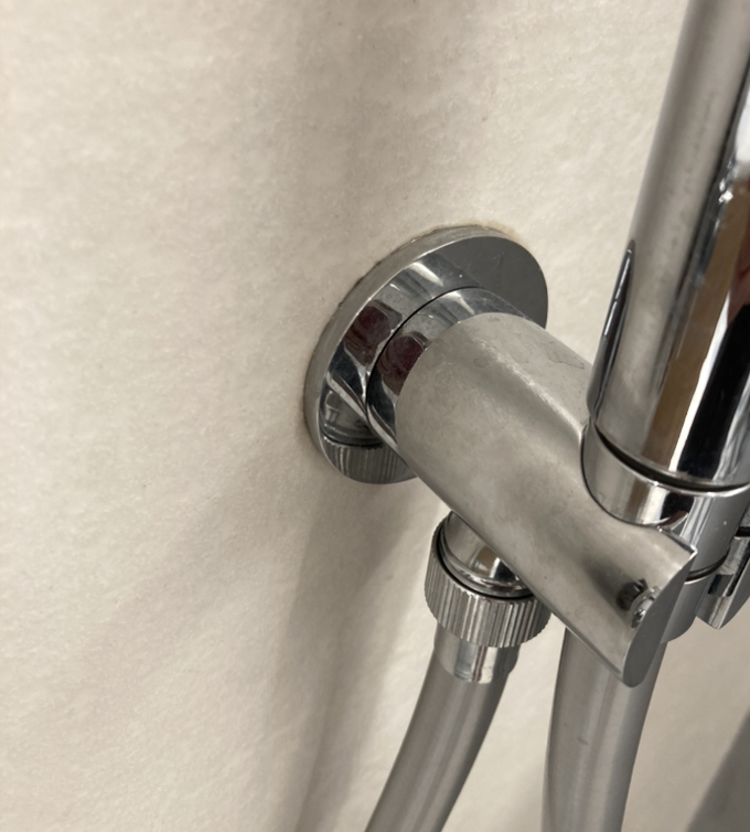

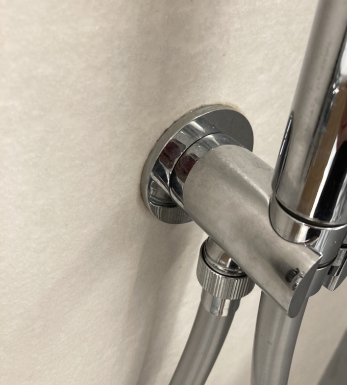

Би трябвало гривната да се изтегли напред, там мисля има гумен ,,о"пръстен.
Durlioburlio
- напреднал
- Мнения: 30

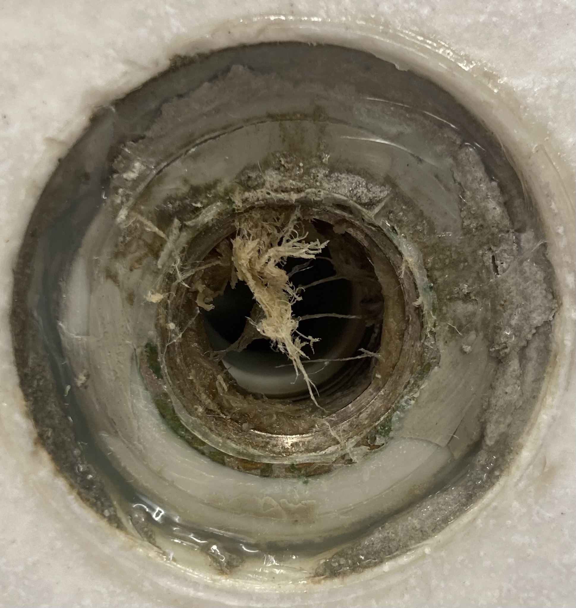

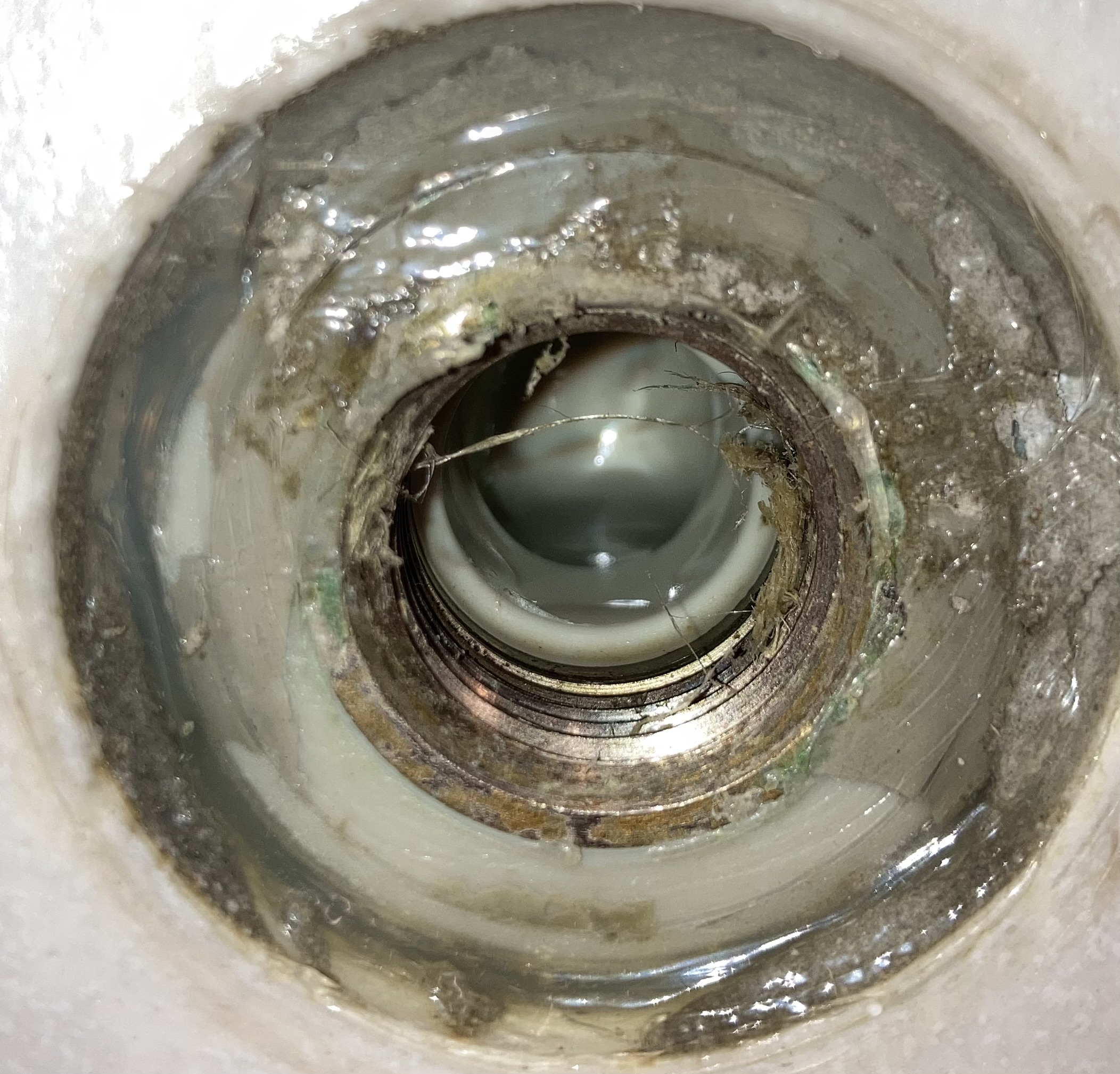

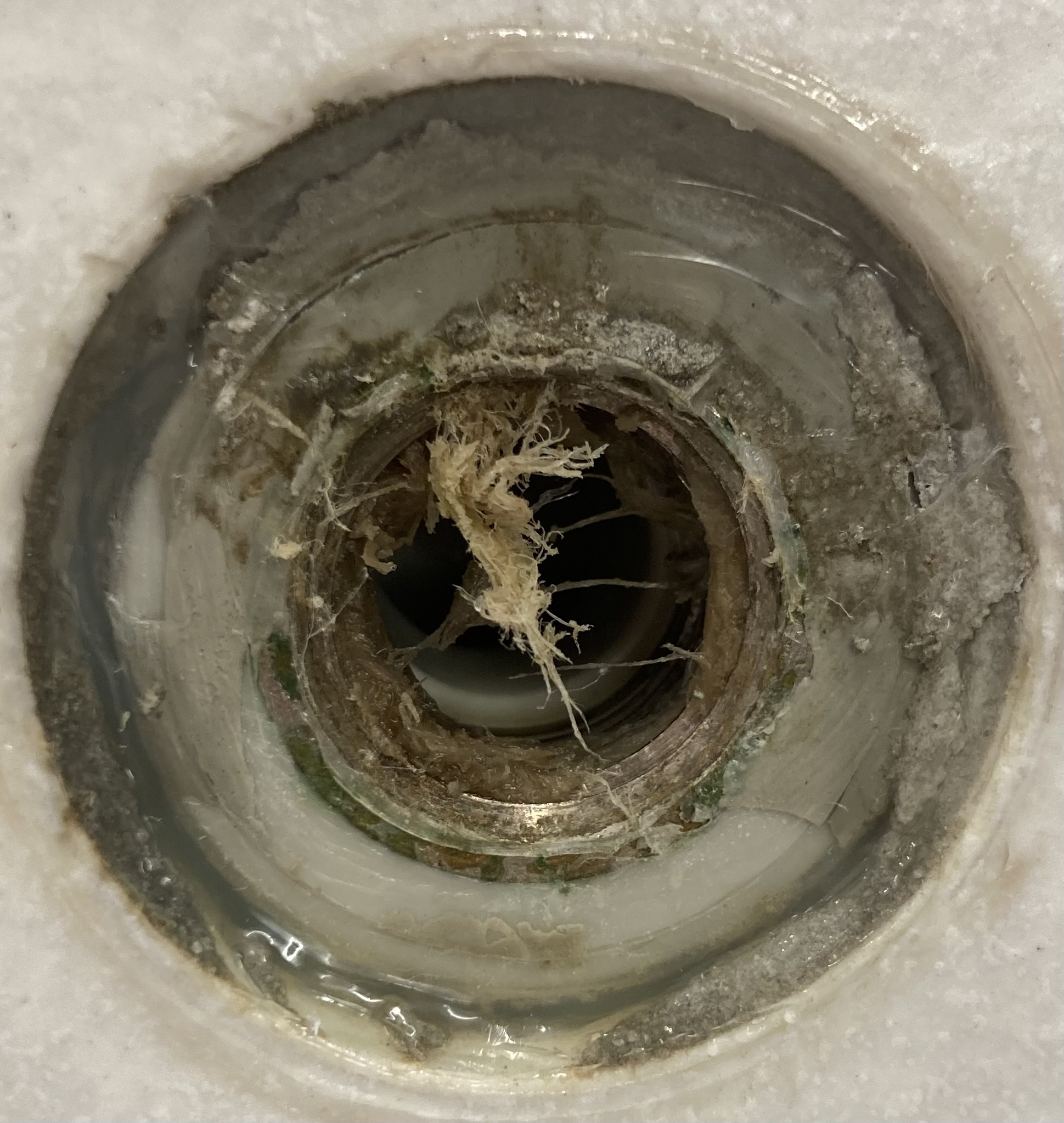

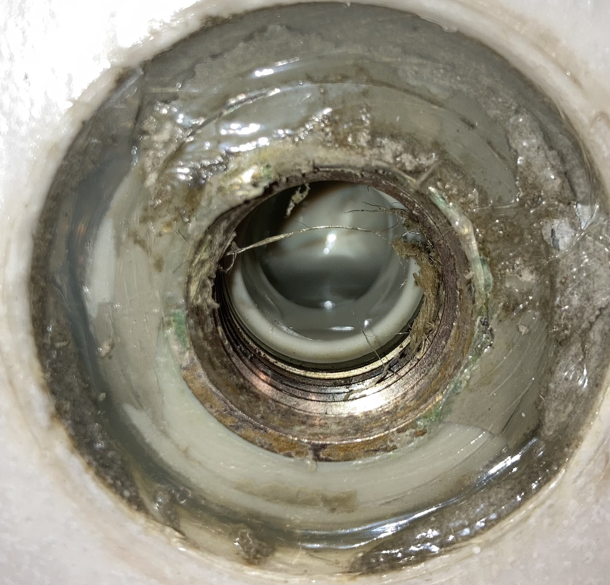

Свалих го. От долу имаше две малки дупки за шестограм, после с най-големия шестограм се развъртя цялото.
Тук ми се струва по-добре положението. Има опит за замазване и е цялото оклепано със силикон.
Тези конци предполагам са за уплътняване на резбата? Миришат на кон?
Като го слагам обратно пак такива ли да сложа или от белите гумените, които приличат на конец за зъби?
