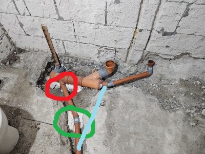

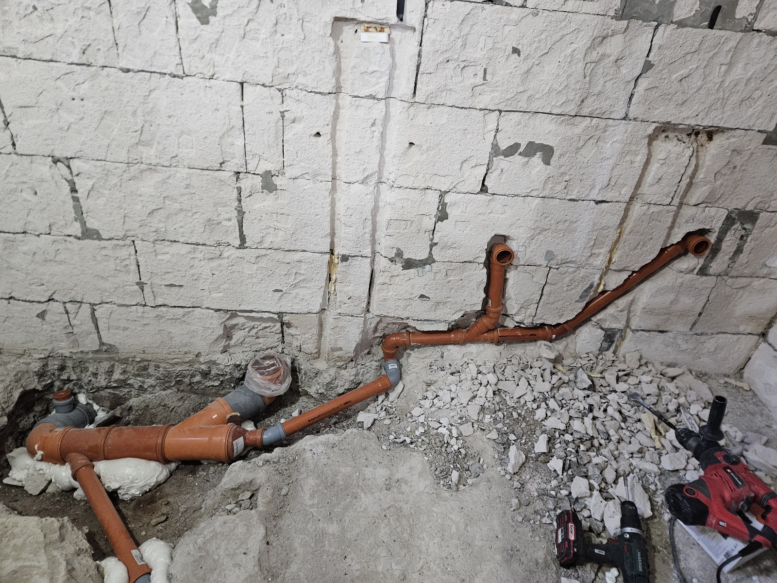

пон яну 20, 2025 9:52 amdragonn2 написа:
n_a написа:
Сивата вода от дебелата тръба ще връща в тънката тръба
Ако говориш за тръбата към кухнята, наклонът на дебелата тръба е доста и се надявам да не връща.
Червеното, по път е, ще отклонява
Зеленото е ужасно, опасно, неужно
Синьото е възможно
Твърде много снадки, чупки, натрупано. Предразполага към проблеми. На земя си, наоколо всичко е твое, копай, дълбай, направи го както трябва
dragonn2 - специалист

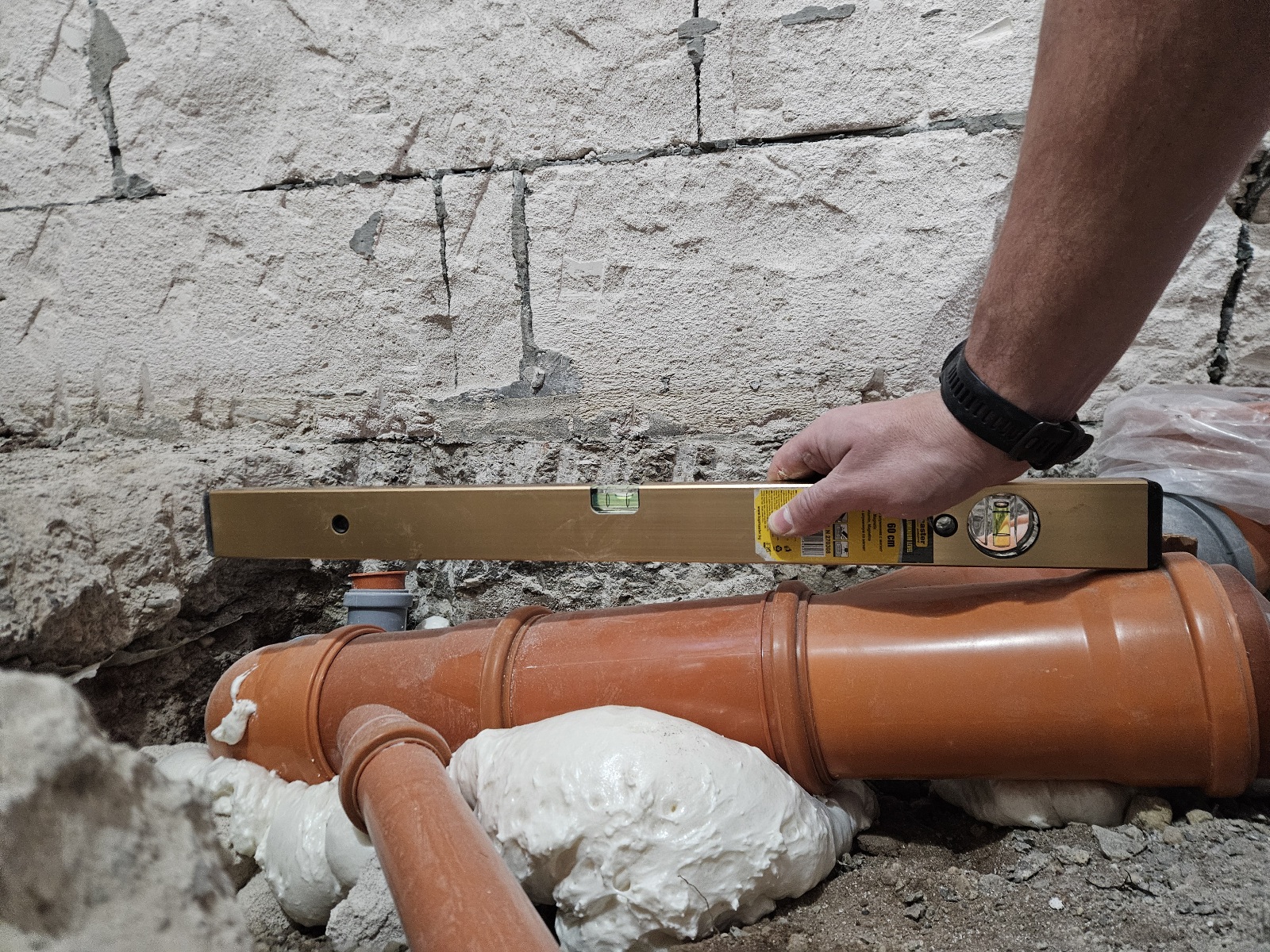

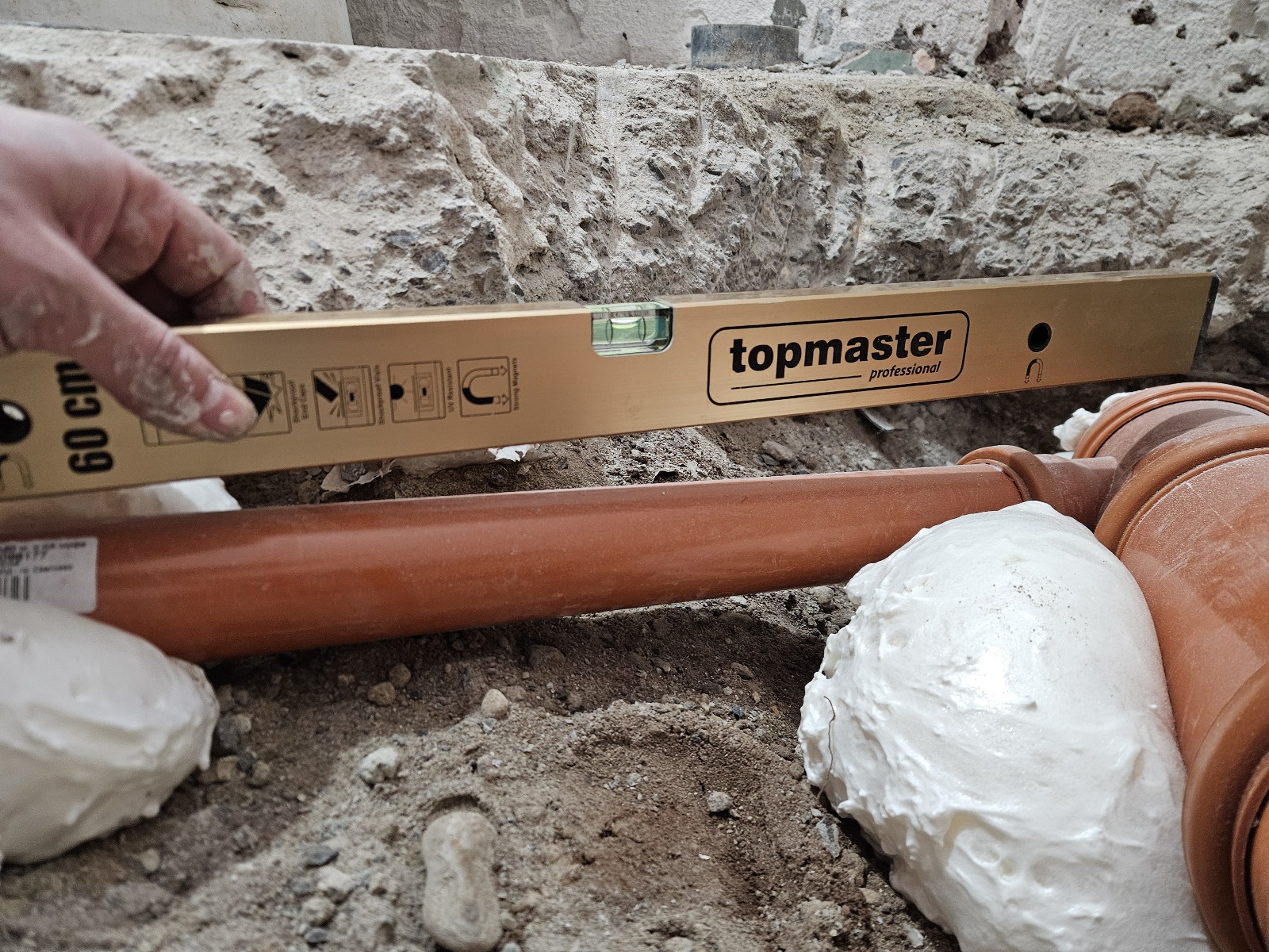

пон яну 20, 2025 3:46 pmn_a написа:
Да, но нямам време и желание да си копая на воля :) Ползвам основно където съм изкъртил старите канали.
Иначе разбирам че има доста снадки и чупки, но се надявам заради наклона да няма проблеми. Следващия път като съм там ще снимам разликата с нивото в двата края на дебелата тръба. Реално е доста по голям наклона отколкото се вижда на тези снимки, надявам се това да предотврати връщането на водата и евентуални запушвания заради чупките. Последния път пуснах малко вода във всеки един от изводите, за да проверя дали тече от някъде, та нямаше течове и изглежда се оттича доста бързо.
Днес поръчах структурата Grohe Rapid SL и линеен сифон 65см.

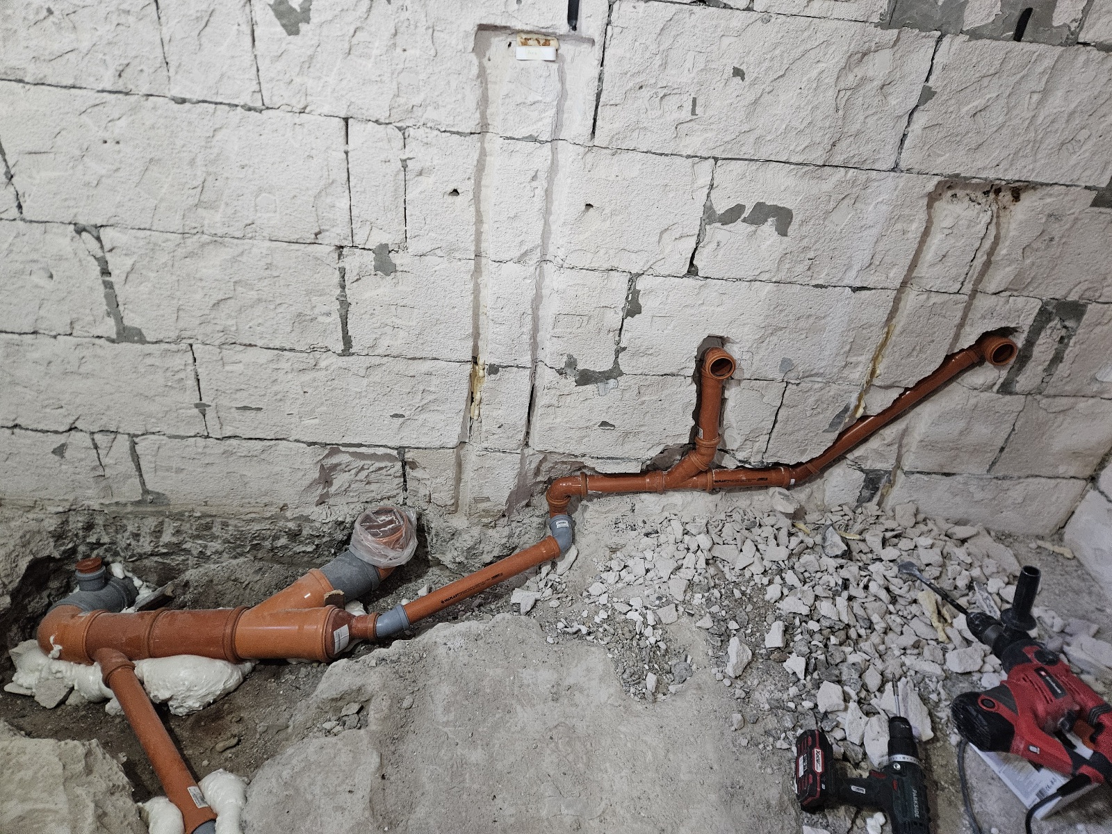

Мисля това да е. Как ви се вижда? Знам че не е перфектно, но за мен важното е да работи.
съб яну 25, 2025 2:22 pmdragonn2 написа:
... Как ви се вижда?
Ужасно!
От само начало припираш да приключваш. Защо изобщо пишеш тук?
Само на стената са 3 поправими грешки
Сега забелязах че линейния сифон е на ф40. Как става нормално свързването с канала на ф50? Просто се слага редукция или има нещо по специално?
chapara - майстор
Има редукция, разбира се.
