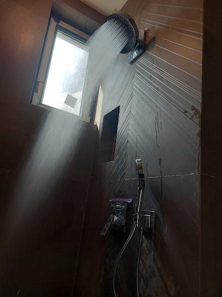

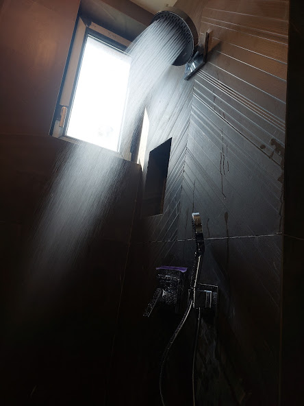

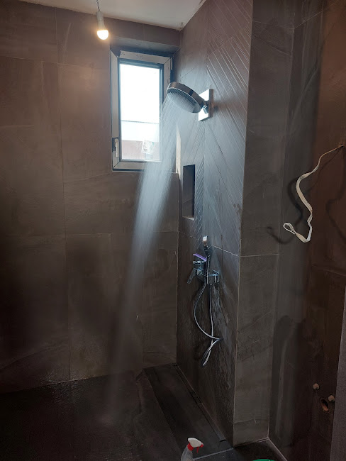

jekasus - майстор
Много душ пити съм монтирал/от10лв нагоре/
И все се чудих, защо дават много пари за тях...
Туй си струва всяка стотинка от нейните над 1700лв.
И случайно хванах смесването въздух-вода в тия пити, на фона на прозореца.
Уникално е, обожавам такива проекти.
Продължавам да правя красивото, и не да пускам аматьори от ВиК, гипскартон,и други алабаши, дето работя...

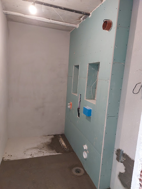

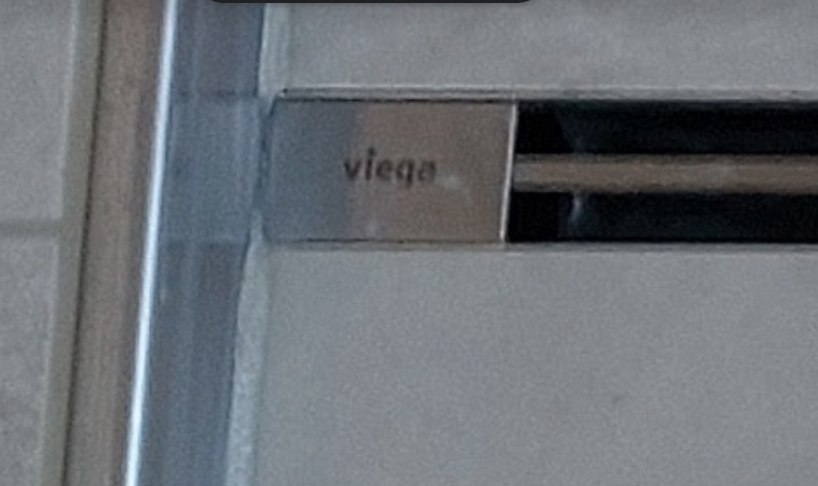

След обикновени бани/за мен/ най-накрая нещо вкусно, че отдавна нищо не съм показвал-

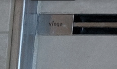

При такава конфигурация на поддушовата зона - напречни плочи на пълната ширина на зоната и лентов сифон до стеанта.
Задължително ли е гранитогреса да е ректифицитан(калиброван)?
Ако се ползва обикновен грантогрес със заоблен ръб, дали ще се получи добре или фугата ще задържа много вода и мръсотия.
jekasus - майстор
jelqzko_jelqzkov написа:
До скоро изобщо не го използвахме в баните, така че отговора е - може всичко.
важното да не гланциран/вероятна причина за случая, про който написа Козл/.

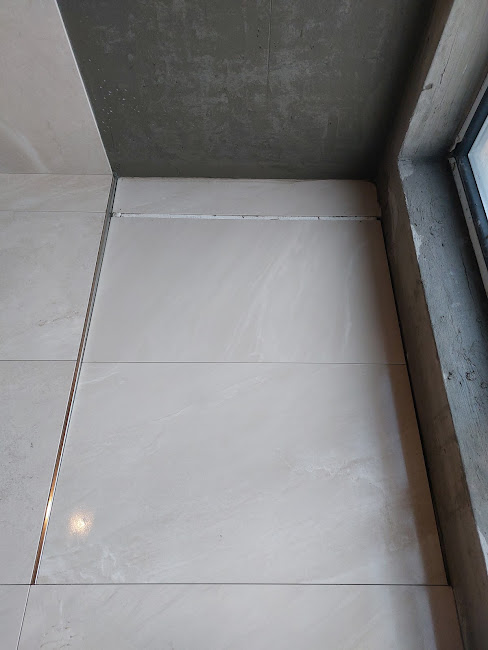

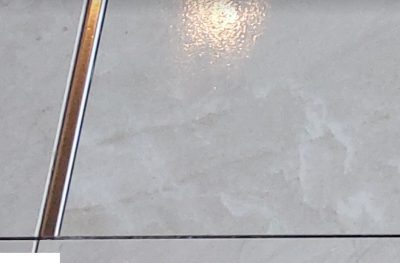

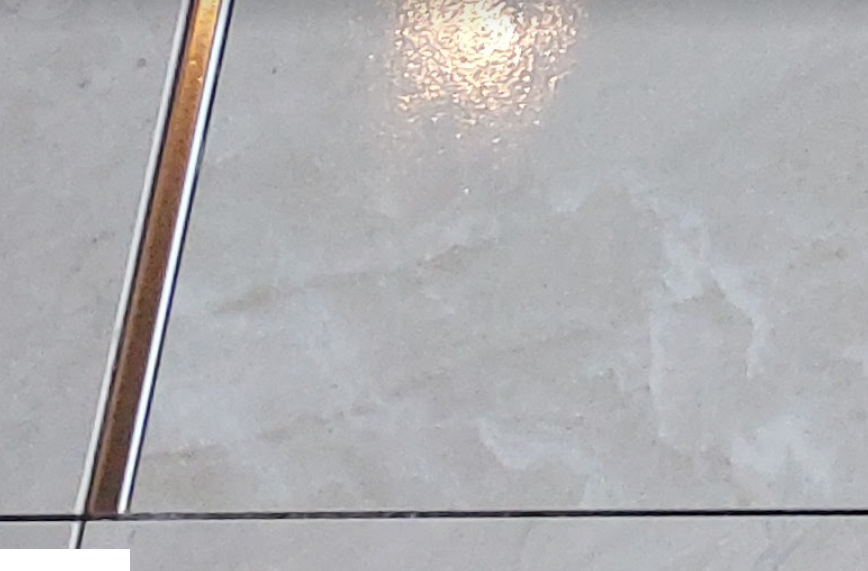

Още малко въпроси за понижаващата лайсна, според това което намерих в Интернет са с дължина 100 до 120 см, а както аз мисля да направя едностранен наклон на 160 см ширина как е редно да стане, другия въпрос е в понижението плочката се долепя до лайсната ли? Ако е така няма ли да остане слабо място, там фуга не мисля, че ще се задържи за тази нераждавейка, някой ако има снимка на монтирана от близо ще е супер. Мерси!
chapara - майстор
Лайснатта се погребва в лепилото, без кухини, зачиства се и после се фугира. Фуг.смес се залепва за лепилото и става едно цяло, ако ме разбираш.
jekasus - майстор
valioboy написа:
Залагаш същата фуга между лайсната и плочките, както и между самите плочки.
Тогава фугираща смес навлиза между плочката и лайсната и има за какво да се държи.
Специално показвам наѝ-некрасивото място, след фугиране... Ама може би е вече по-различно....
valioboy - специалист
Благодаря за отговрите, изясни ми се положението. Лайсната си е 120 см, а останалата част си я занулявам с горното ниво. А дали е достатъчно за да остане суха останалата част от банята?
jekasus - майстор
valioboy написа:
Не, няма начин, все пак мокър излизаш извън душевата зона.
Останалото зависи от подовия сифон, и наклоните на пода.
