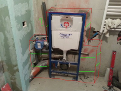

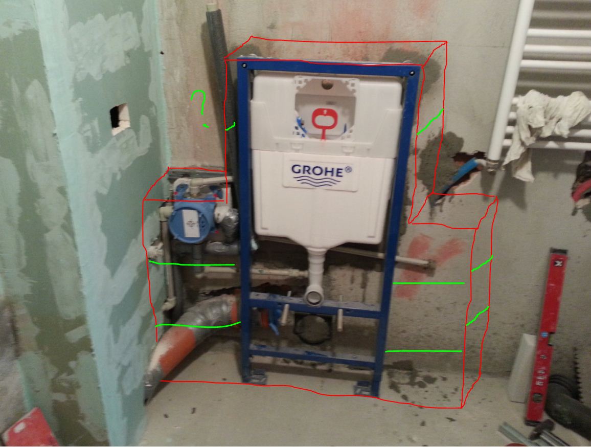

Задравейте,
започвам рабора по структурата и малкия куфар.
Реших да "поразчупя" малко куфара, за да се получат две "рафтчета" на по ниска височина.
Ето как изглежда "проектЪТ" :-)
Мисля всичко това, което е в червено да го правя с УД профил, а това в зелено с ЦД.
Какво мислите за идеята? Там където има питанка-ще имам проблем с завинъването на рапидките, но ще се справя някак си...
Там където по структурата ще слагам рапидки-предварително ще пробия отвори с 2мм свредла...че предния път бая се озорих. А рамката на това Грое си е доста здраво.
Както ме бяхте посъветвали-малкото стъпало (за закриванена отходната 110 мм тръба ще я правя най накрая.
VLADO66 - майстор
Извинявам се ако ти прозвучи грубо,ама там където пише GROHE може да сложиш име на покойника :cry: :|

Разтълкуваъ малко...че ми се въртят най различни неща в главичката

Надгробна плоча :wink:

Заприличало ти е на надгробна плоча...аз не правя такава асоцияция... :roll:

Ми ако сложиш две вазички с цветя върху зъбчетата :-D

Еееееееее и цветя да сложи, къде си виждал на главата на покойника да има цукало :axe:
chapara - майстор
ivanvasilev1970, гледай да не усвяткаш с конструкцията тръбите на лирата (парното) :wink:
