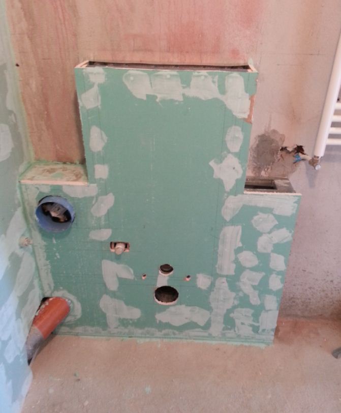

ivanvasilev1970 - специалист

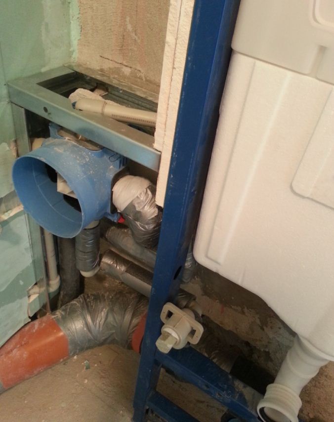

А ето какво измъчих вчера:
Много ме затрудни вертикалния профил, защото много близо до него минава тръба.
В крайна сметка реших вместо да ползвам УД, там да сложа ЦД (защото е по-широк) ...и така тръбата си влезе вътре в профила.
Все още не съм фиксирал профилите. ще ползвам от онези специални дюбели, ще търся къде отзад има профил от големия куфар и ще се стремя да избягвам тръбите :-)
radius - майстор
Гайката стегната към металната рамка, да държи контра на шпилката.
radius написа:
Така и направих по усет в самото начало.
Благодаря

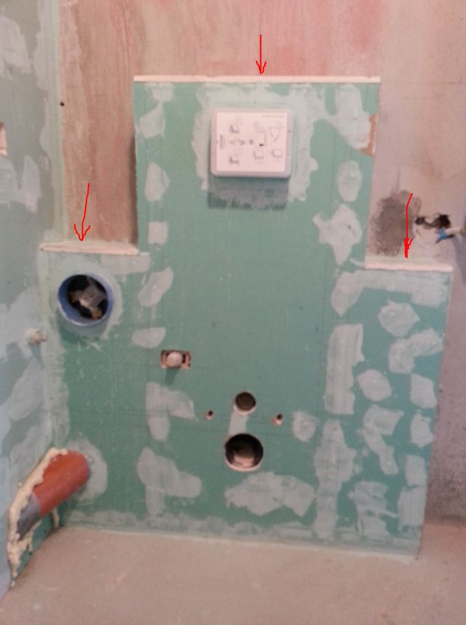

Последни мигове преди втория слой ГК. Там където сочат стрелките необходимо ли е да сложа 2 слой ГК?
