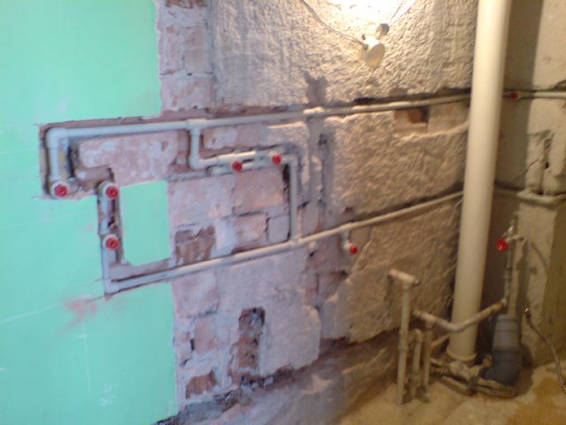

Според мен шприц с теракол не се прави, а и в случая не е нужен сприц. То май и изолацията не е необходима - стената е вътрешна, няма да замръзнат тръбите.
П.С. Шприц се прави с пясък, цимент и Ц200. Но се нанася върху бетон или други гладки повърхности. Във изкъртена баня не е необходимо шприциране.

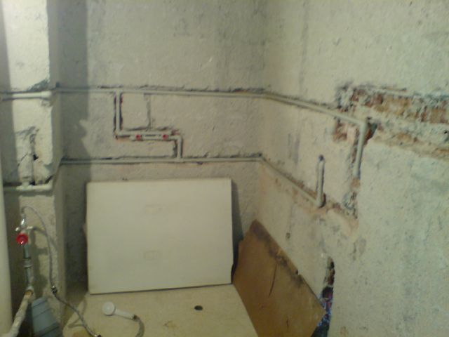

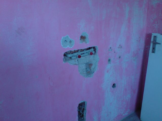

Благодаря на всички за съветите. На снимките ще видите резултата. Утре ще монтирам водомера (втори опит :? ), че ще идват от ВиК да го пломбират и после ще правя пробите. Ако виждате нещо нередно, сега е момента да си кажете :?:
Сигурно вече е късно, ама защо не си сложил изолация? :?
