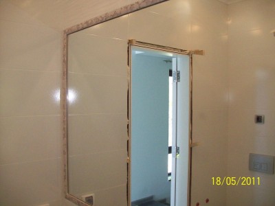

И аз да ползвам темата, голямо огледало - 140/200 с лепене или с окачвачи? Кое е по-сигурното? Аз предпочитам окачвачите, ама незнам дали ще държат толкова голямо.
jekasus - майстор
asenkolev написа:
Долу-горе твоя размер, силикон неутрален. Марката не я помня :? Основата - стари плочки, шпакловани с флекс-лепило и мрежа за топлоизолация. Не допира до фризове.
100_1289.JPG 1
