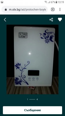

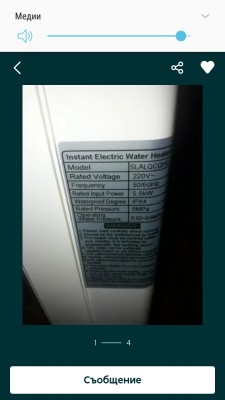

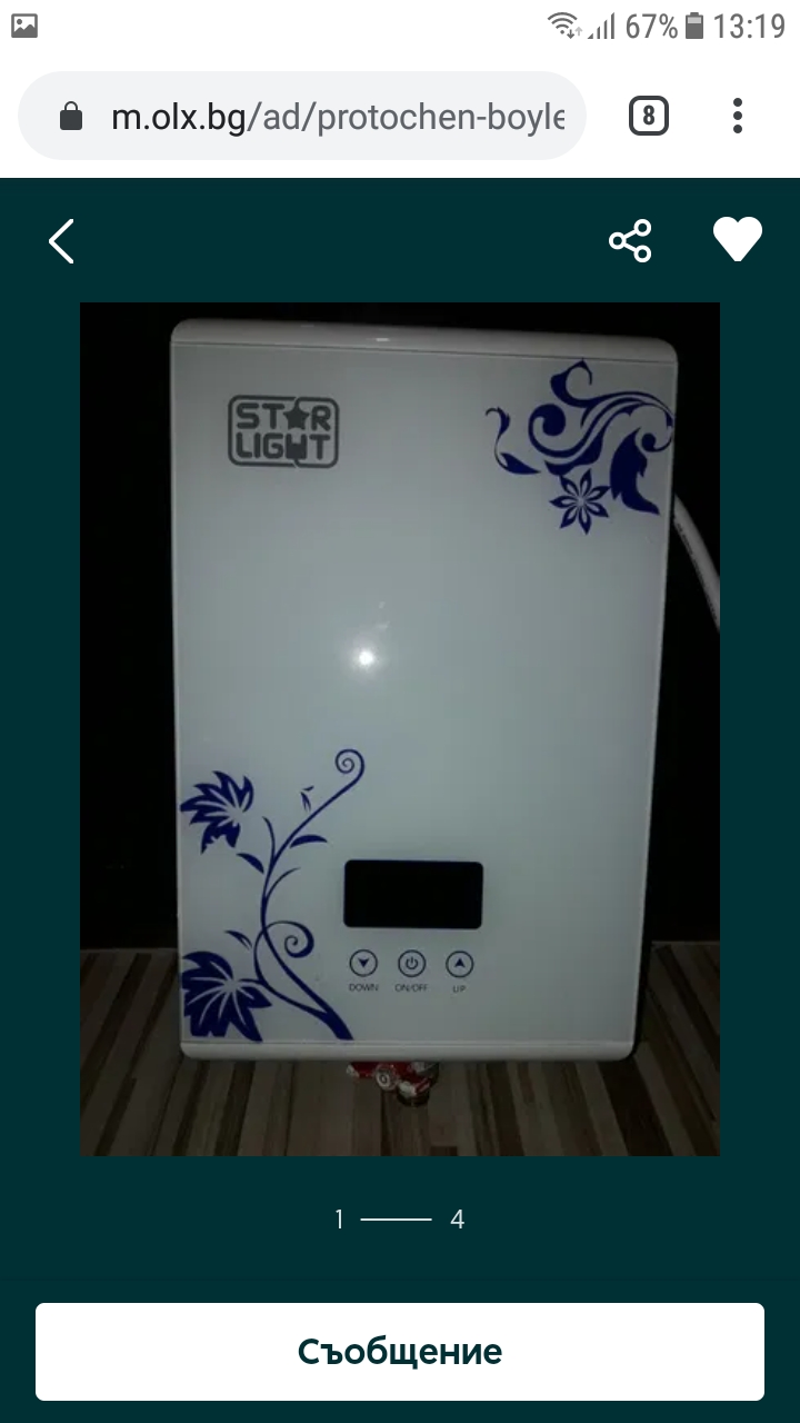

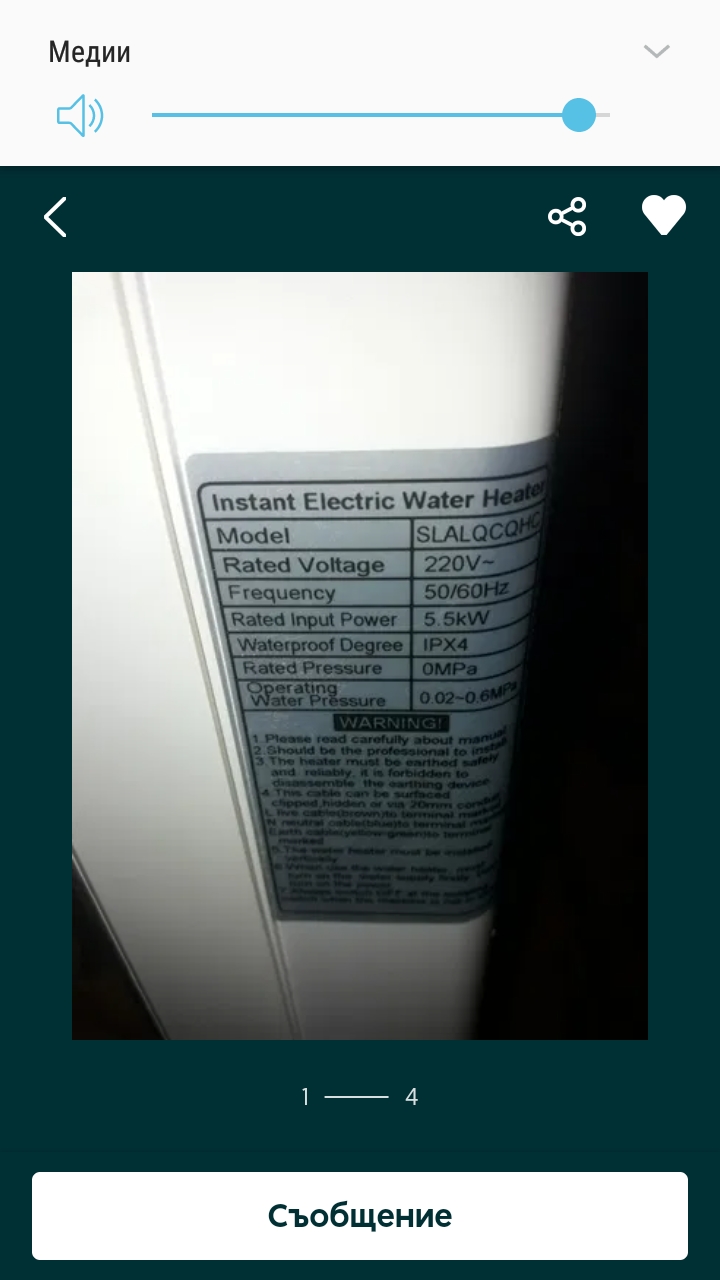

Мисля, че опроводяването до таблото ми е с 4 квадрата. Тея дни ще проверя, да не те излъжа. Ще взема ей така, за пробата да видя и колко ще грее кабел 2,5 квадрата при 9 КВт.
Винтчо написа:Мисля, че опроводяването до таблото ми е с 4 квадрата. Тея дни ще проверя, да не те излъжа. Ще взема ей така, за пробата да видя и колко ще грее кабел 2,5 квадрата при 9 КВт.Ами пробвай и пиши после колко бушона си гръмнал!За 9КВт. ти трябва 40А предпазител(6 мм2. кабел)Да не говорим че от главното табло кабела трябва да е 10мм2 !!!и 63А предпазител!А и за бойлера трябва и дефектнотокова защита всички останали варианти са много голям компромис със живота на къпещият се.
