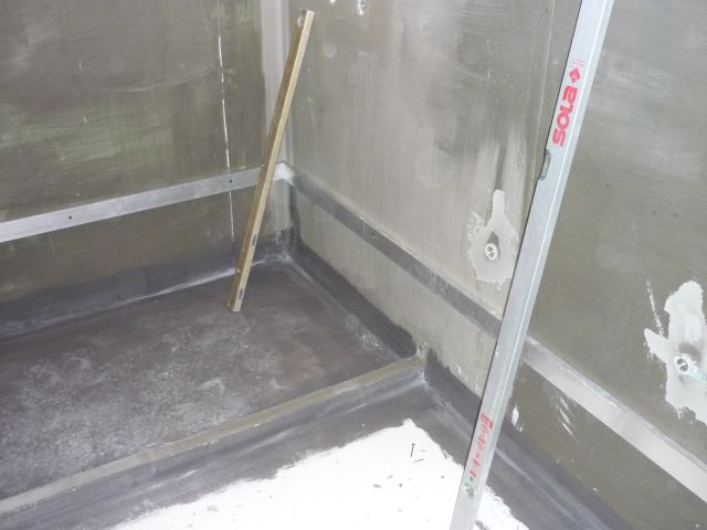

Aз за всеки случай съм решил да намажа вътрешната страна на бордюрчето с хидроизлацийка а да става каквото ще.Иначе и аз смятам че ако фаянса е добре направен и добре фугиран като в ъглите е сложен и силикон,сигурно няма да се просмуче вода,но ще се застраховам.
Ето снимки на бордюра който ще обличам и ще се оформи коритцето.

Ееееее аз не отричам хидроизолацията ама я правя заради спокойствието на клиентите.Ето днес почнах една баня.

vidra аз обработвам вътрешните ъгли винаги и само със силикон, говоря за колегите които фугират след време фугата се напуква и във борда почва да влиза вода ,резултата е плачевен

Разбира се че се слага силикон във всички ъгли вертикални и хоризонтални.Те церезит предлагат и силикон специален за тази цел в същия цвят като фугина който сте избрали.
