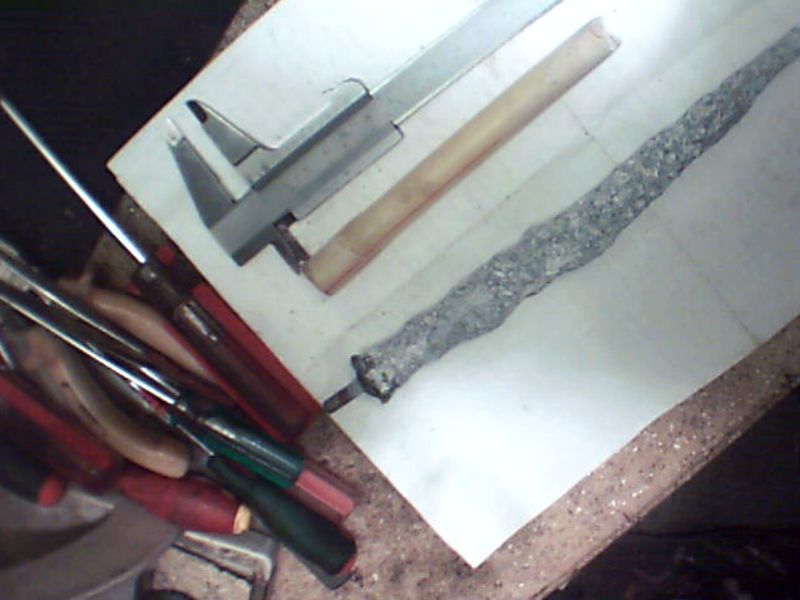

И кък да я извадя навънка, като е запекла? Предлагаш да я набия вътре и да се въргаля в съдържателя, докато сама се разгради ли? А как ще почистя нагревателя и ще извадя 2-те купи котлен камък, без да го отворя?
Що иде до медната тръба - малко или повече тя е химически активна и се трупа котлен камък отгоре й.

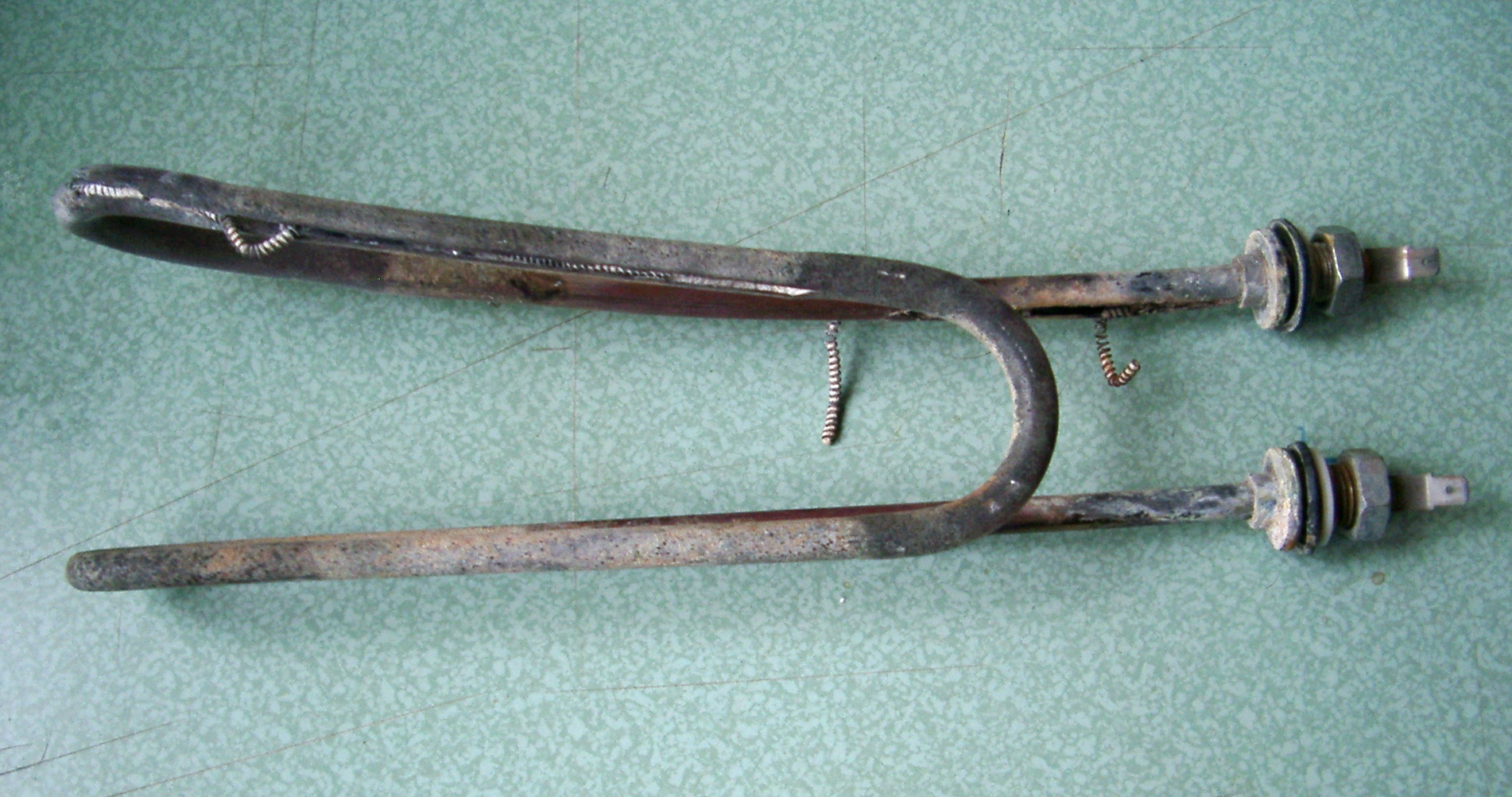

Оказа се, че съм запазил това, което намерих в моя Елдом.
При мен все пак не се беше разрушило напълно, но пречеше да вкарам ф16 (по памет).
Като го развих, стана.
По-скоро при първи проблем, трябва да се отвори и огледа кой вариант имаме за ремонт.
Като съм започнал, да Ви покажа и една др. изненада.
Този нагревател не беше съборил предпазителя, работеше (за мен през част от корпуса си), но шумеше като бързовар. Възможно да е имало някакъв ток през зануляването и евентуално опасен потенциал по тръбите - вътре метални, щранговете - ППР, но не се сетих да проверя тогава, че веднага го изключих.
Каква е идеята да е ел. изолиран от корпус (черните и белите уплътнения) - нямам идея.
На новия също ги имаше. :?

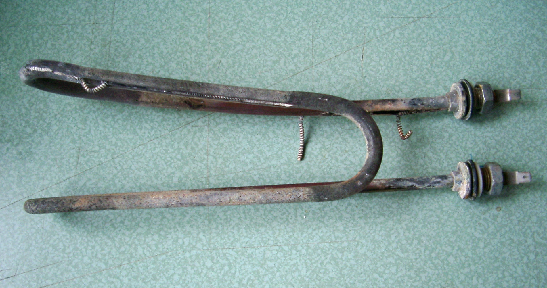

Ако имаш такъв преходник значи бойлера ти е неръждавейка.Той продължава нагоре с медна тръбиччка.
Ето това е останало при мен след 8 години.

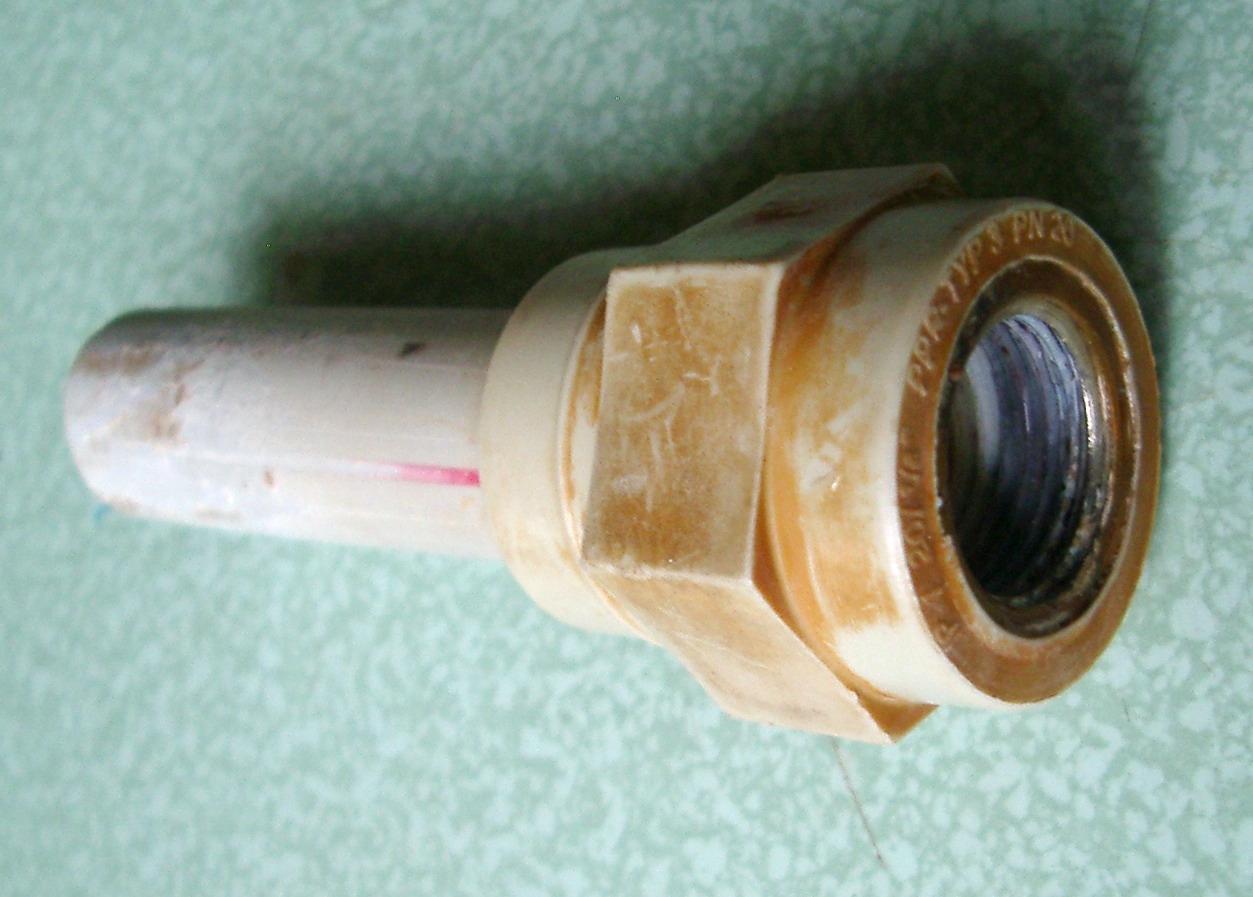

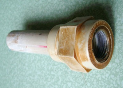

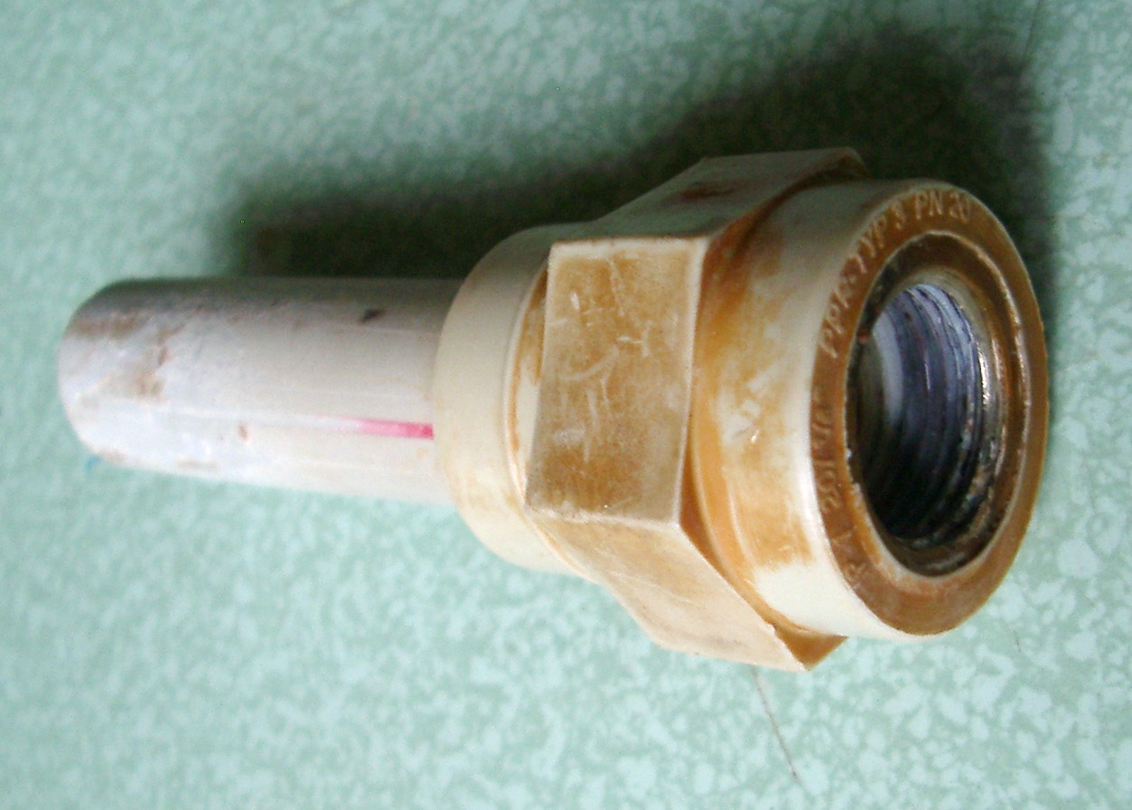

Да. Много е зле. 3/4 от тръбата са станали на сол. Снимка прилагам. Обикновена ППР тръба с червена линия. Излиза, че всяка друга тръба е по-добре от оригиналната. Това до хората по-горе, които ме коряха за постаянето на PEX/AL/PEX вместо "оригиналната".
Тръбата е на около 7-8см от горният капак на водосъдържателя.
Долната черна част на тръбата я игнорирайте. Не излезе с почукване и я рязах с газовият поялник и приставка.
Това освен по червената линия по нищо друго не ми прилича на ППР тръби за инсталации.Вторите ги ползвам откакто са излезли на пазара в България,в сервиза стоят от години денонощно надути на 8 атмосфери,вкъщи не съм забелязал да се се разложили и да са протекли.А с тръбата от парно можеш да спиш спокойно,по всяка вероятност ще надживее бойлера,ако се топяха толкова лесно нямаше да са тръби за парно :lol:

Аз също се втрещих за ППр -а. Интересно щото сменях такава тръба преди 3-4 г и тогава ми се стори пак такава жълта няква от стъклопласт нещо си . Наистина тая черта е подобна но самата тръба е жълта. Въпроса е да не е пожълтяла :? . Иначе аз като сменях мойта я нямаше въобще! Смисъл имаше 10 см ама не ми приличаше на ППр а няква тънкостенна.. :lol: Всичко беше станало на талаш . 1 кофа фърлих.. Та тая не могада я видя на снимката но ако е ППр ще е дебелостенна , така ли е? Това ме притесни мене ако е такава.. :?:

Моята да - малко зор е видяла, но външно ~20, вътре ~13мм. Стената вече не е равномерна по окръжността. Медна нямаше при мен нагоре. Това на снимката - начупено нагоре. Изрязах до здраво заради Форума.
