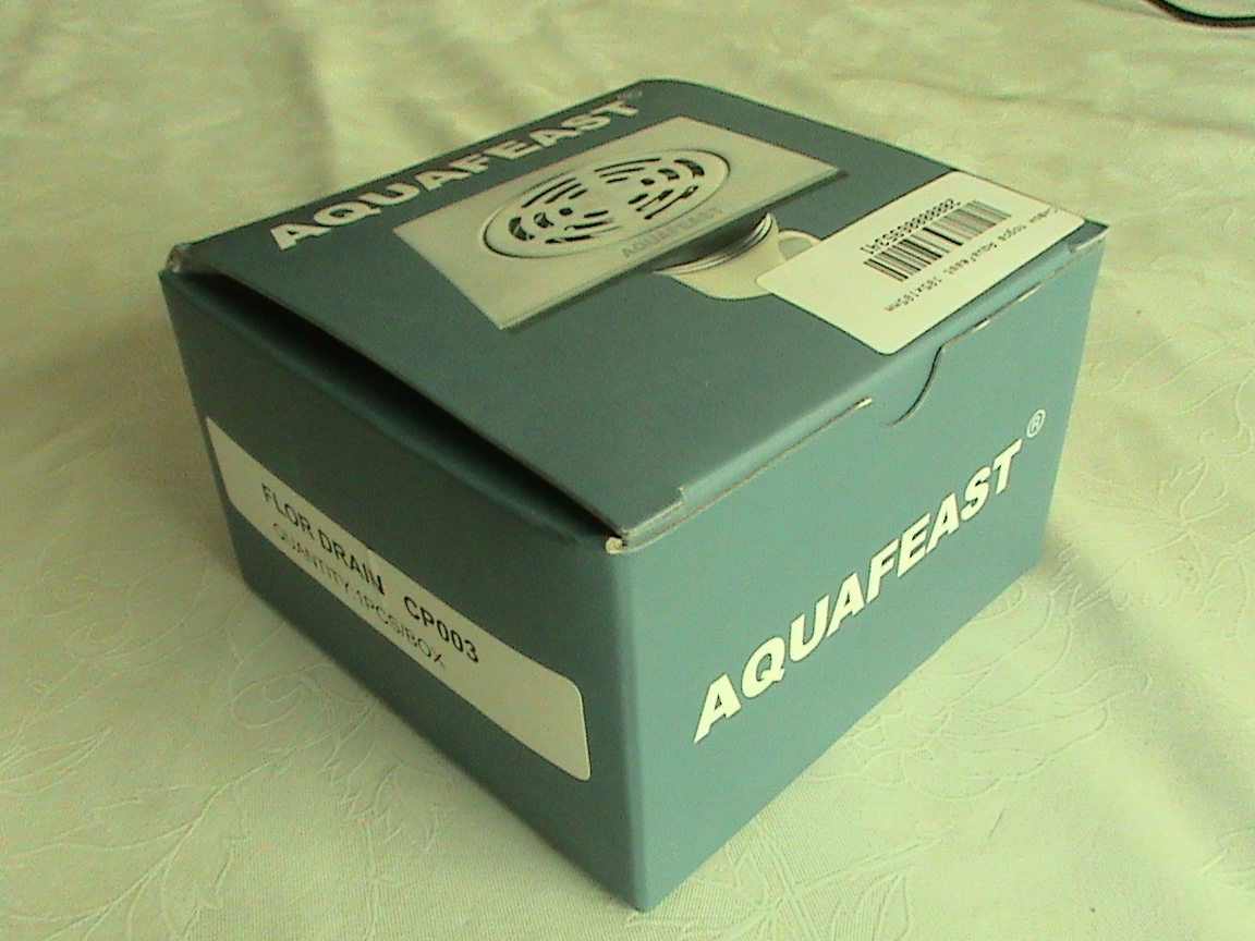

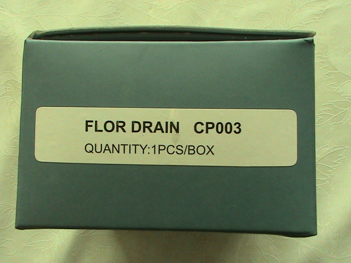

Този втория,има ли го някъде в София?Има ли снимка на кутията или някаква фирма?

kuuuuuul написа:Този втория,има ли го някъде в София?Има ли снимка на кутията или някаква фирма?Това е кутията,но не знам къде го има в София.Първия-синия забрави за него от Турция е и вноса е спрян преди 2 г.Мой познат пътува до Истамбул всяка седмица и е разпитал по магазините,но уви няма.

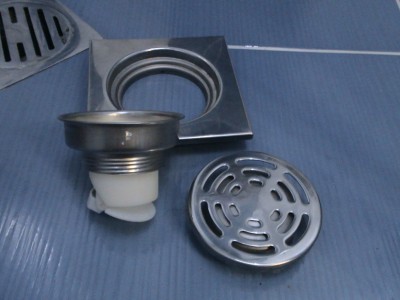

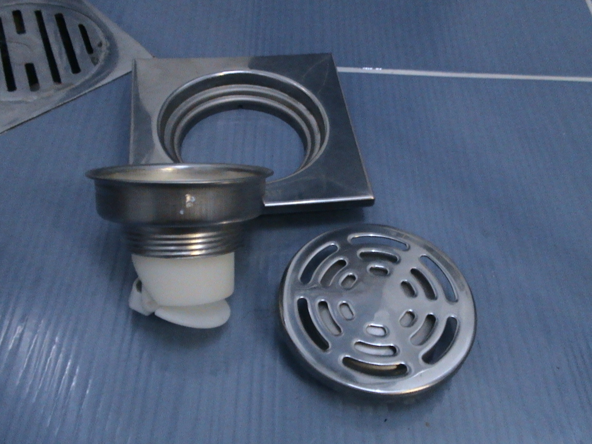

kuuuuuul написа:Супер,и аз намерих другия/Вилаз/,но сега се чудя как да го разглобяМалко късно ти видях поста и можеби си го разглобил вече.Виж на предните снимки е разглобен на две.Долната част с клапата е нахлузена отгоре на долу в квадратната и има четири точкови заварки.Имам съсед златар и той разпили заварките с някакво малко шмиргелче приличащо на зъболекарска машинка.Ако се вгледаш в снимката си личи едната от точките.Между другото вече го махнах и си сложих навсякъде от сините.Този с клапата не затваря плътно и пак мирише от канала и се чуваше всяко пускане на вода от съседите все едно централния щранг е отворен при мен.bingobongo кажи как се справи.
