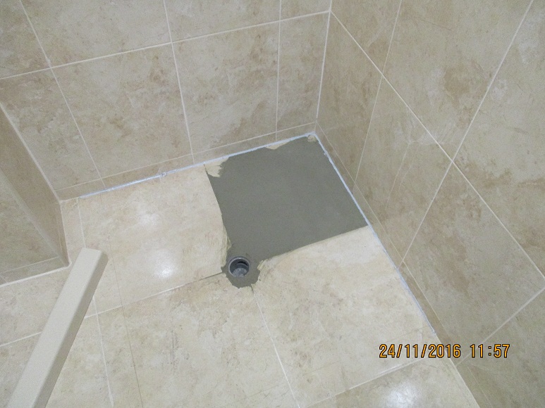

в душ кабината
Грубо 6-8 плочки, монтираш с нужното къртене сифона/ гледай да е с пвц основа, щото ПП не се лепи, или месингов/ и плочка върху плочка в душевата зона.
Дори и хидроизолация можеш да направиш на пода.

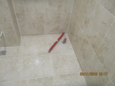

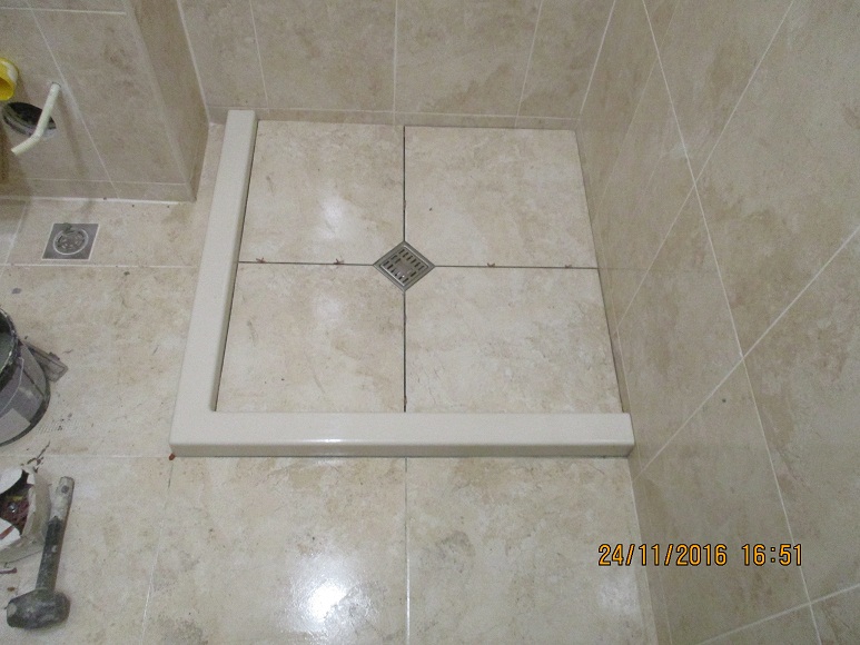

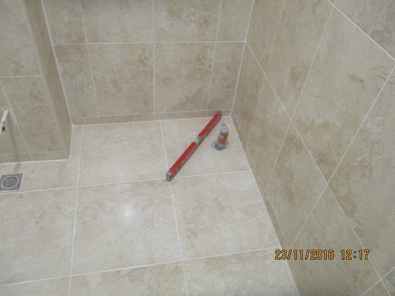

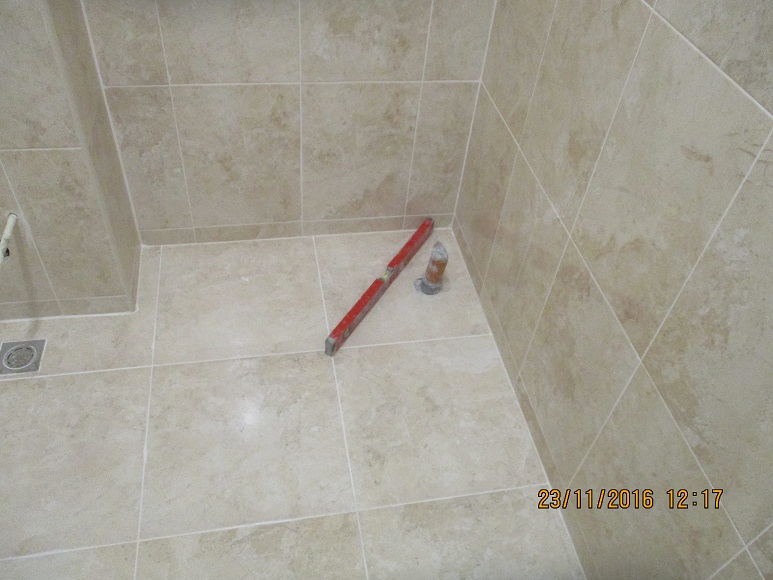

За да стане всичко както си трябва, махаш цялата тая рязана плочка около сифона. Разкъртваш и монтираш нов/здрав, не красив/ сифон. Намираш плочка с подходяща разцветка. Какво значение има, че не е точно същия цвят?
Тя плочката не е една а четири. Просто на чертежа който съм дал така е излезнало, че е една нарязана. Реално са четири с отрязани ъгълчета. Същия монтаж като на снимките на колегата.
Не ми се иска да са различен цвят защото ще стане грозна кръпка и ще личи. Ясно е че това е най-правилния начин. Продължавам да го умувам. Ако не се намери добър начин така ще стане.

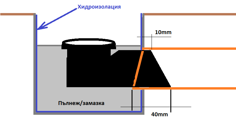

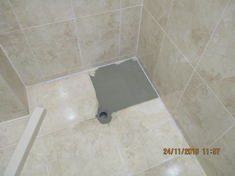

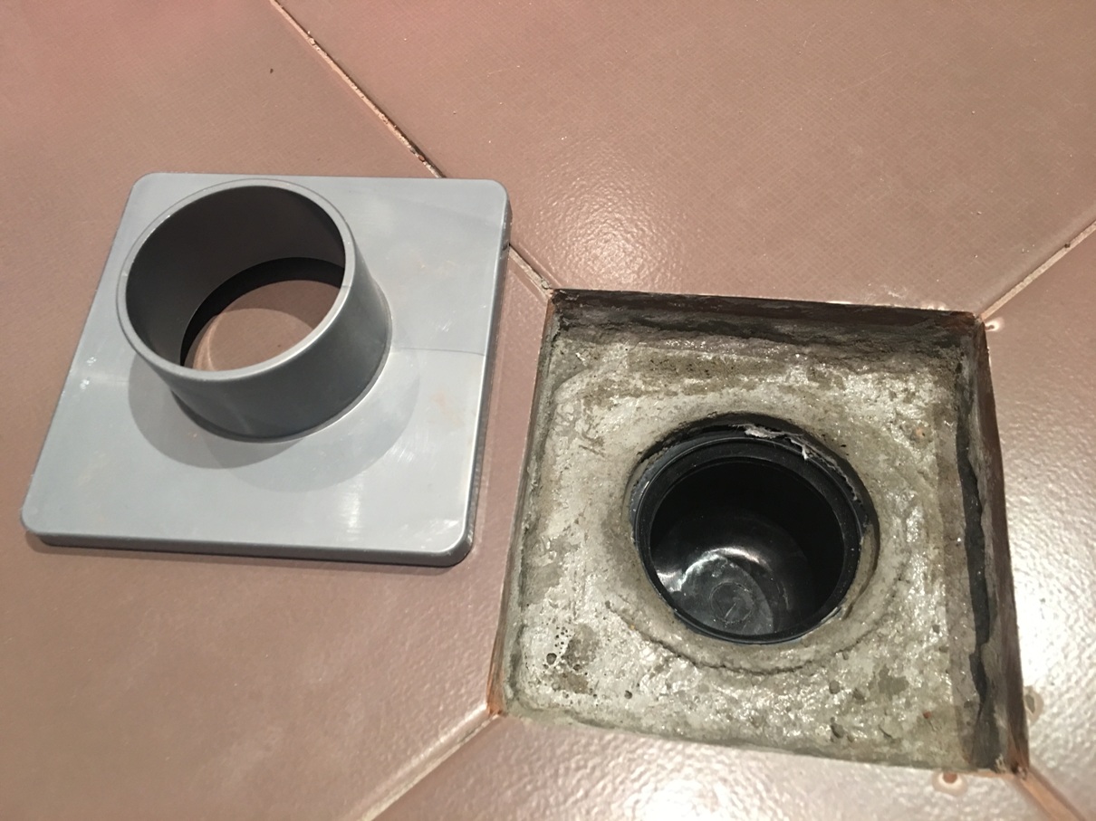

Имам напредък по темата но ми е нужна помощ.

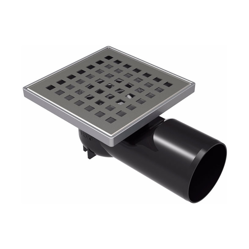

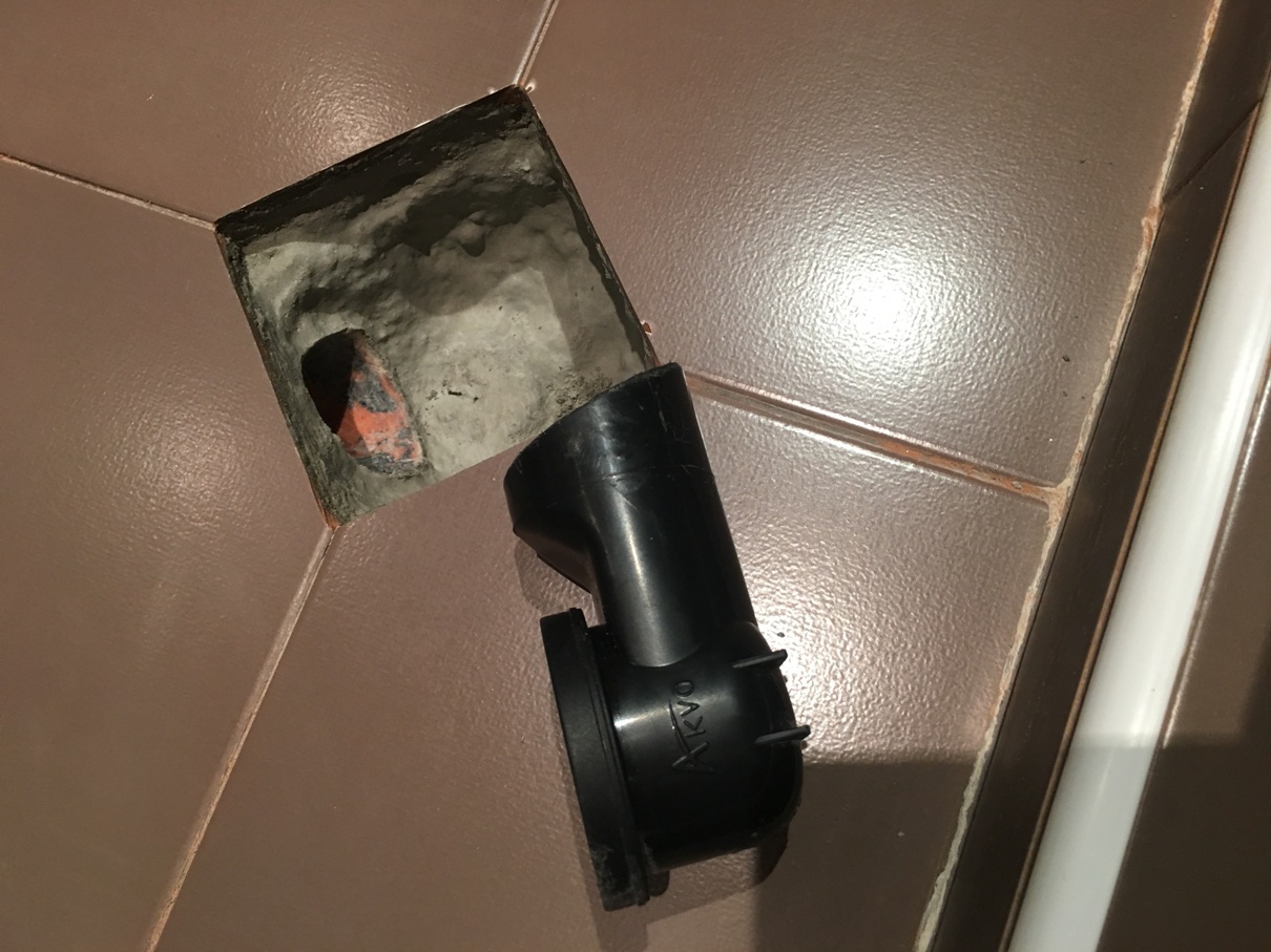

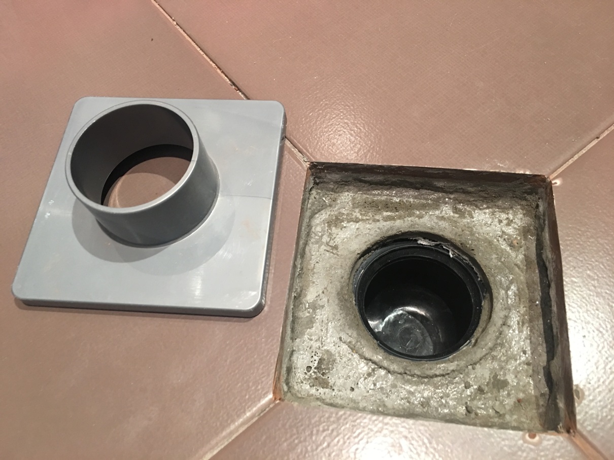

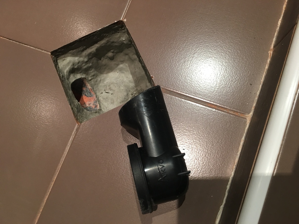

Успях да намеря PVC сифон, който е разглобяем и е е сдобри подходящи размери (снимката по-долу) LINK.
Малко го скосих там където се съединява с тръбата, съответно и тръбата, която е в замазката малко я скосих. При това положение успявам да вкарам сифона с няколко ловки движения в тръбата. Наложи се да поизкопая малко под едната плочка, защото всичко беше на милиметри и с "пиниз" както се казва :)

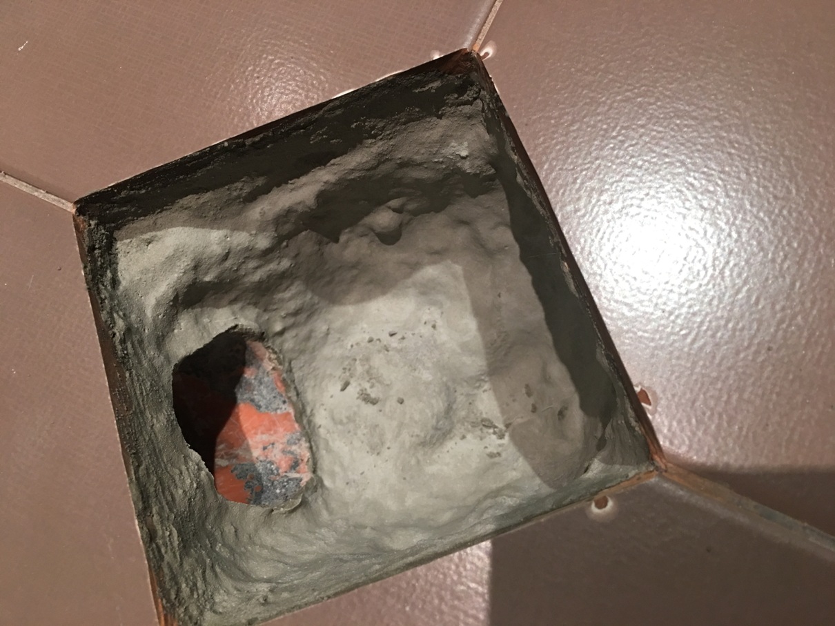

Сега наред е да запечатам дупката (схемичката, която съм нарисувал.). Иска ми се преди да мушна сифона да запечатам цялата дупка с някаква хидроизолация, за да си гарантирам, че дори и да протече от снадката (която смятам да обмажа със силикон преди да мушна сифона), да не се просмуква водата в замазката. След това и някакъв пълнеж трябва да сложа.
Мислех , да ползвам течна гума (Акрофлекс) или подобно, която да обмажа с четка по стените, но не знам след това ако пълня с някакъв цимент, дали изобщо ще се получи връзка.
И тук идва молбата ми. Ако може да дадете акъл, как да запечатам всичко. Стените ми се иска да ги запечатам преди да сложа сифона, съответно не може да е много дебел слоя, тъй като сифона влиза трудно (под ъгъл, наляво - надясно ... и накрая се обръща за да застане гърлото нагоре).
Нещо тънко за хидро изолация, която да се нанася с четка и след това някакъв пълнеж, който също не може да е много гъст, тъй като е тясно като съм сложил сифона и сместа трябва да проникне навсякъде около него.
Иска ми се да пробвам първо така. Другия вариант с къртенето е ясен ако това не помогне.
Модел на сифона. Реално е от две части. Горна с решетката и клапата и долна, тръба на 90%, която е много компактна.
Схема на долната част на сифона, след като е мушнат в тръбата. Мисля, да уплътня със силикон мястото на снадката.

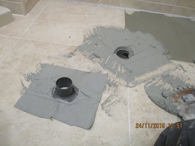

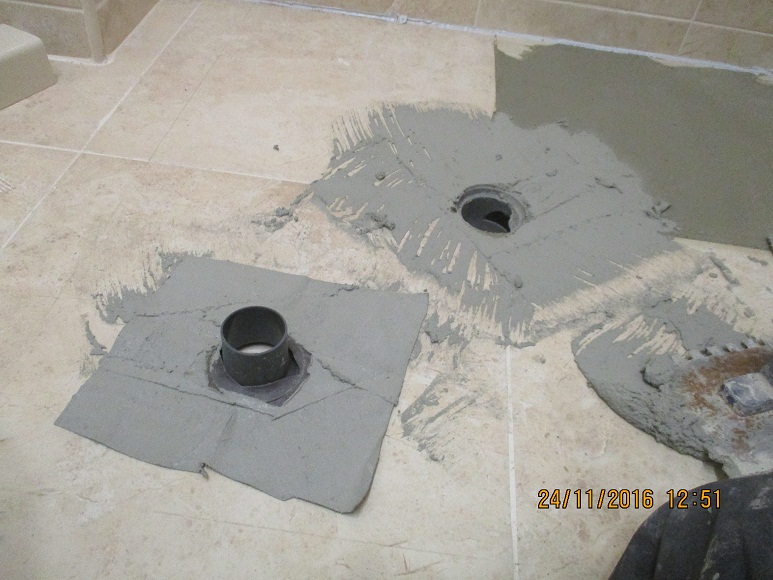

Изолация:
https://www.tashev-galving.com/034+IVL+ ... 0%BD%D0%B0
Лепене на сифона с:
Пълнеж - пясък и цимент в рядка консистенция.
П.С. Хидроизолацията ще ти дойде много за упражнението, тъй като си от София мога да ти услужа с останала ми "Мапеластик'-двукомпонентна, от обект, като по-малко количество, което може да ти свърши работа и ако имаш интерес пиши на Л.С. :roll: :wink:

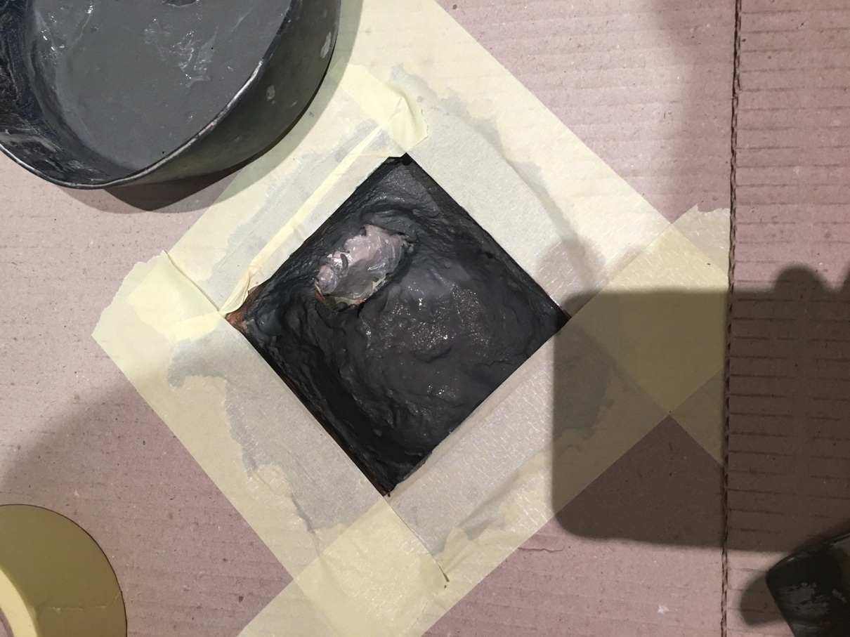

Двубоя със сифона приключи в моя полза за което съм много щастлив, че се разминах без къртене.

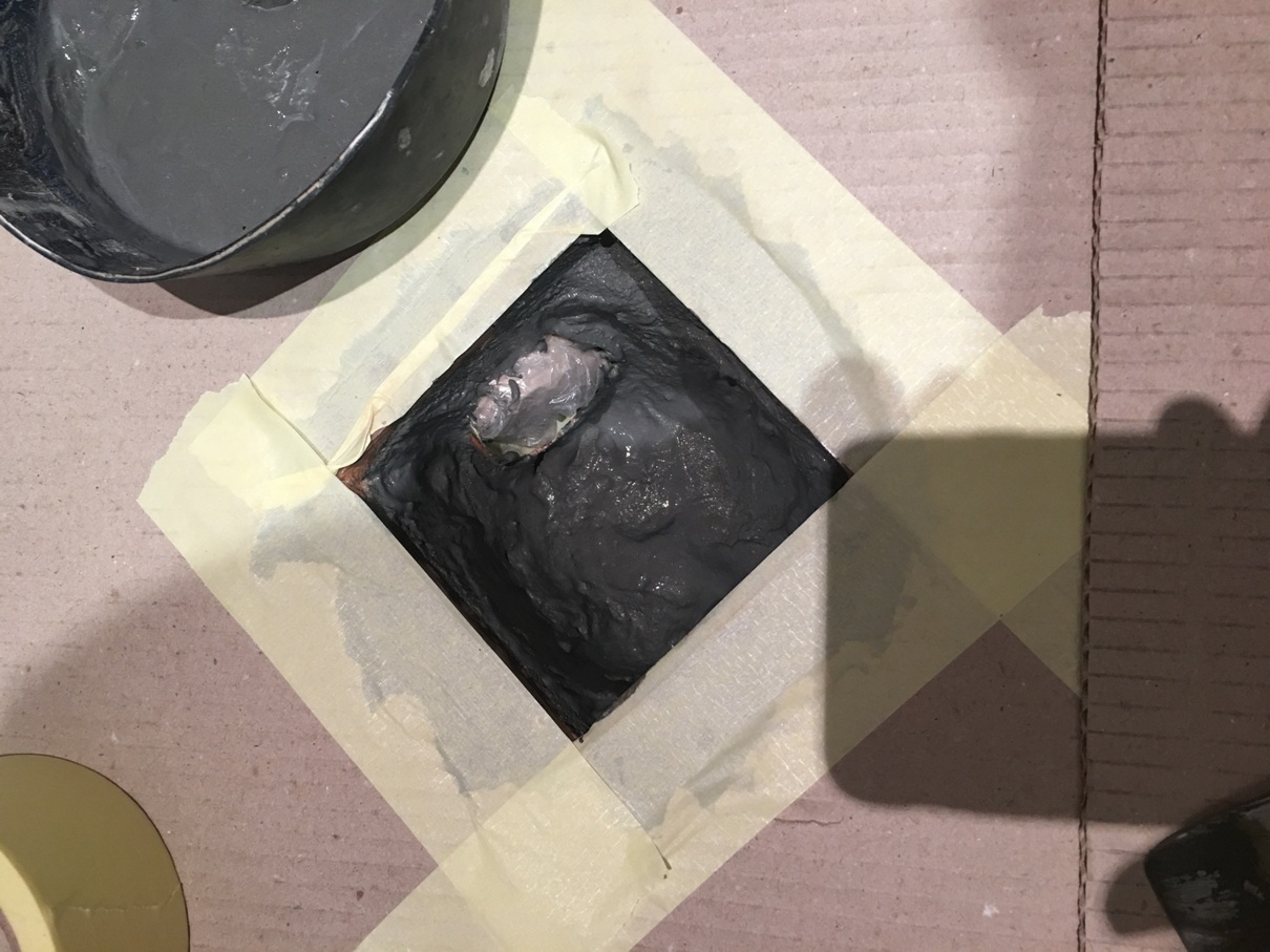

Специални благодарности на колегата chapara, който ме снабди с дву-компонентната изолация. Това чудо се оказа наистина много добро и жилаво. Съдържа някакви фибри, а течността която е към него допълнително му придава една пластичност.
Стана малко бавно всичко, тъй като след всеки етап трябваше да чакам по-няколко часа, които се превръщаха в дни, защото не ми се седеше да чакам докато стегне. Но все пак стана идеално.
Ето и снимков отчет на свършеното.

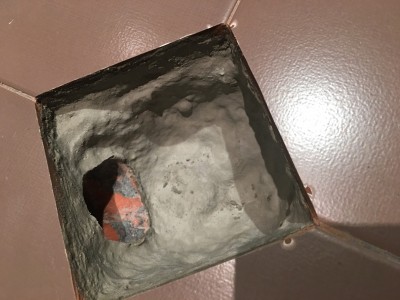

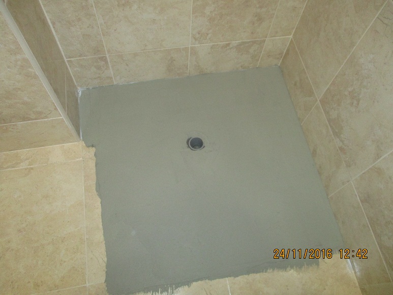

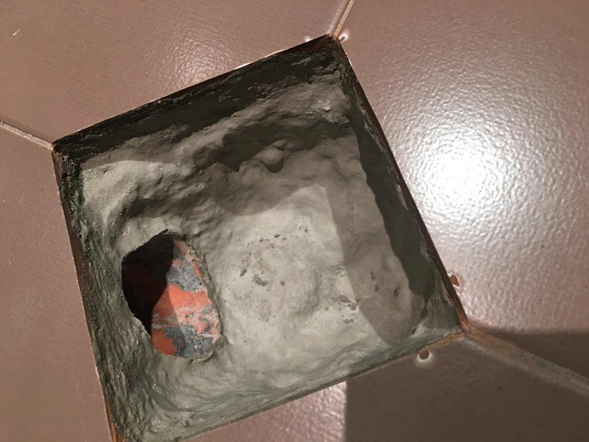

IMG_7023.JPG Първа ръка хидроизолация. Нанасяне с четка. За целта самата смес я направих малко по редичка.

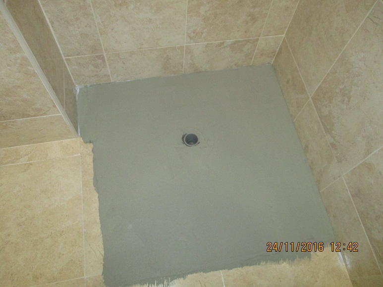

IMG_7064.JPG Изсъхнал и почистен от излишното втори слой хидроизолация.

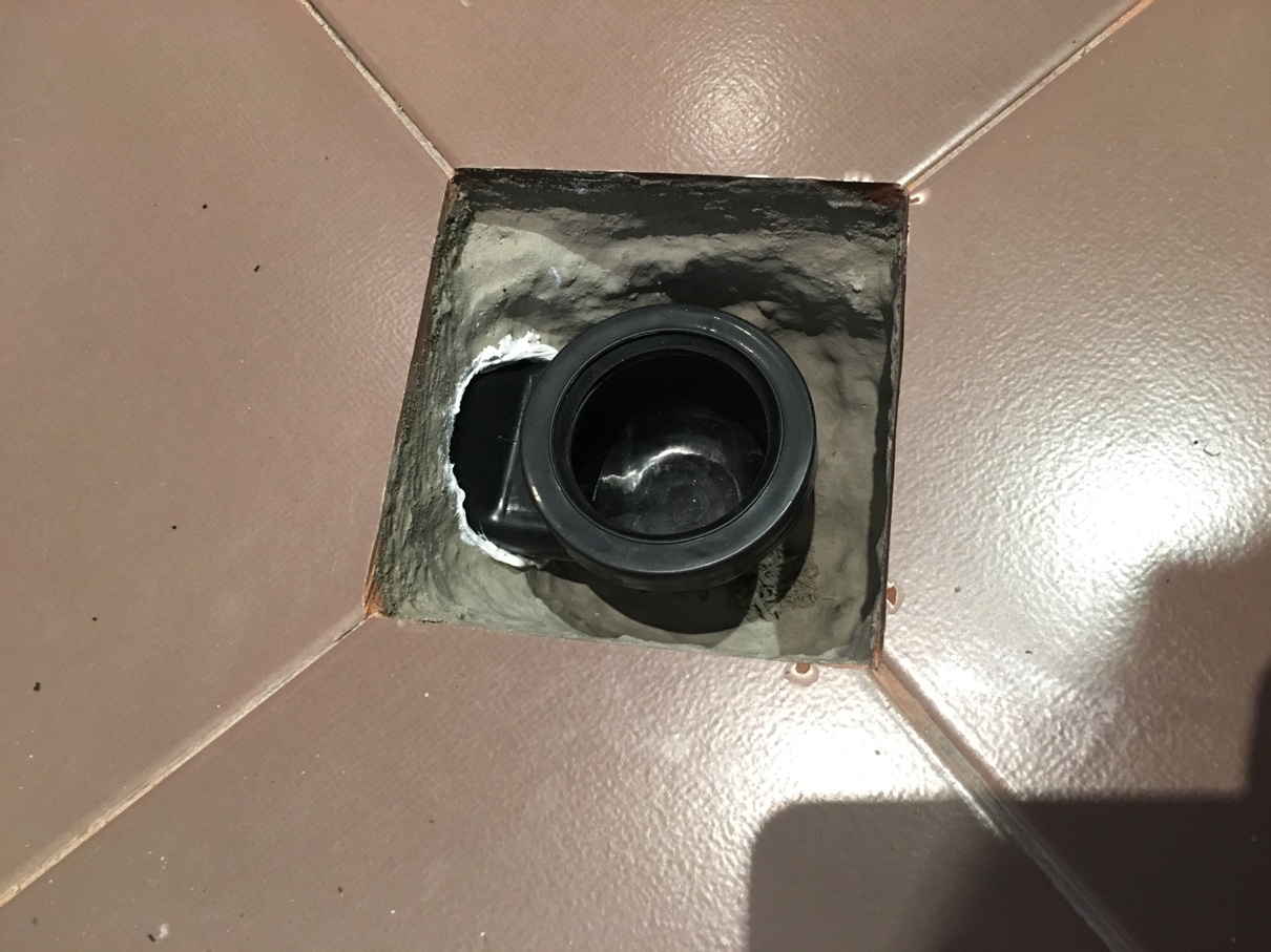

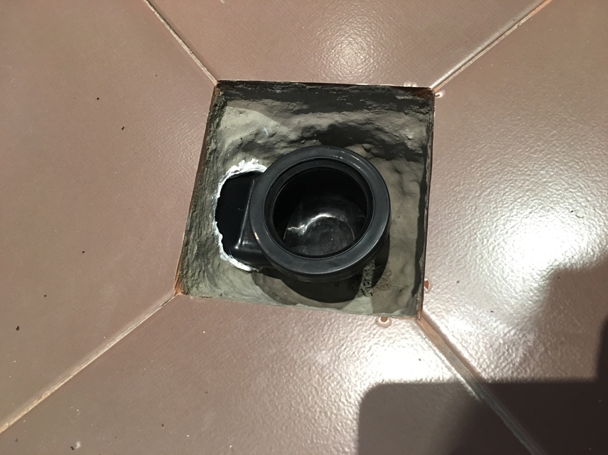

IMG_7065.JPG Сифона е подготвен да бъде мушнат в канала.

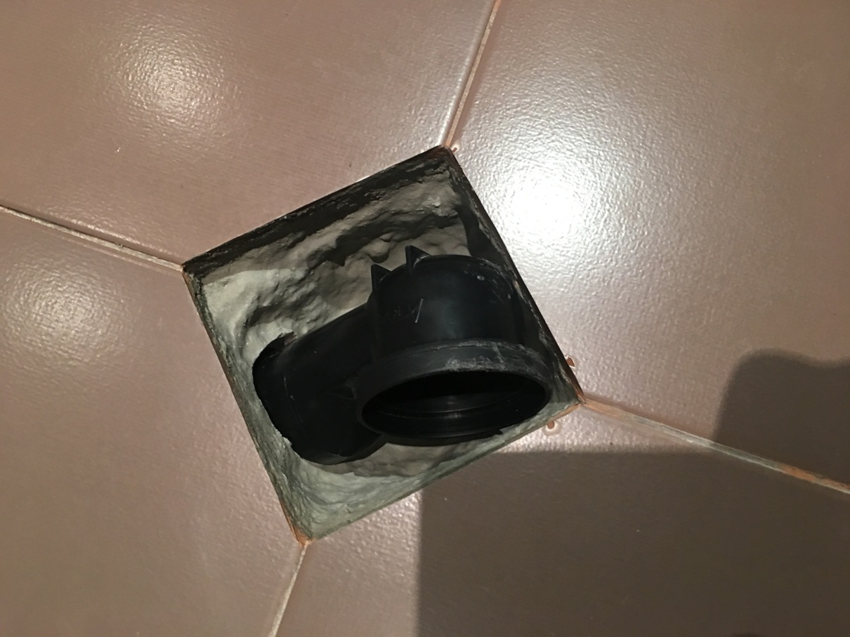

IMG_7066.JPG Влиза малко с чалъм, въртене наляво надясно. (Монтажа е само за проба, без силикон)

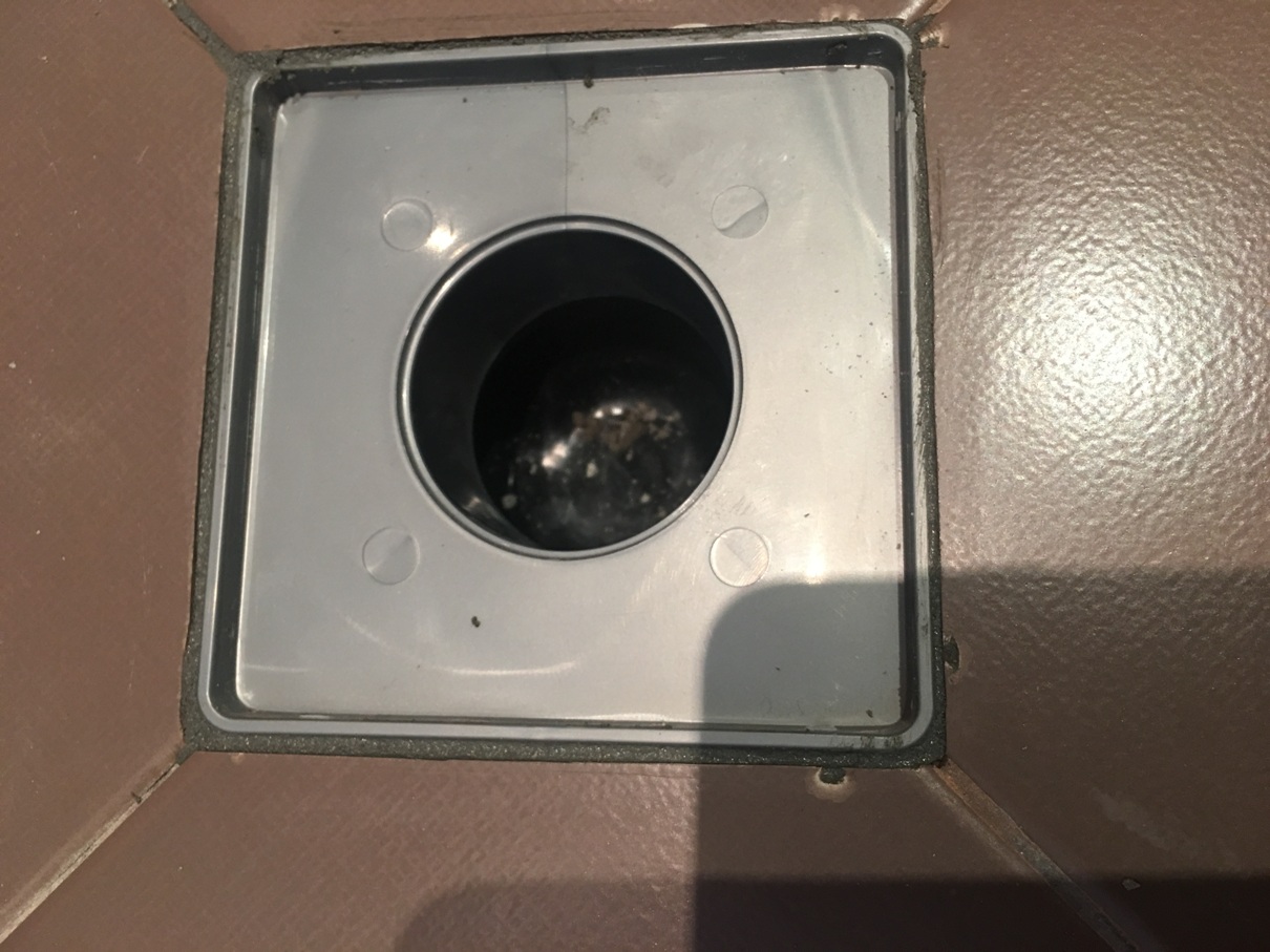

IMG_7068.JPG Сифона си е на мястото и се вижда даже малко от силикона.

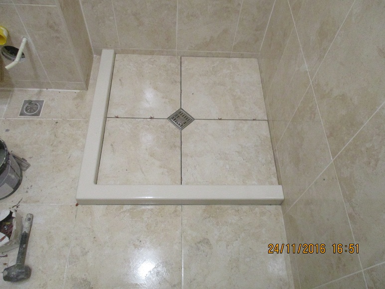

Продължение.

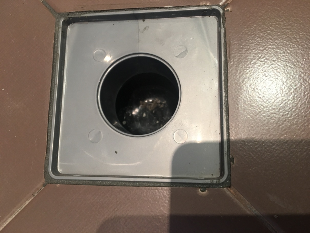

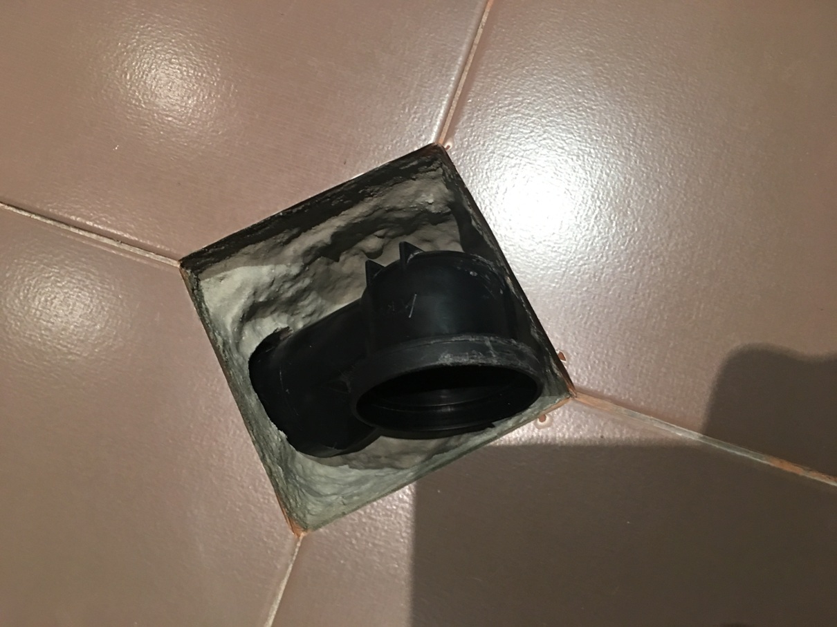

IMG_7071.JPG Около сифона вече е запълнено със замазка в съотношение 1/2 - цимент/пясък. Отново малко по редичко за да може по-лесно да се напъха навсякъде.
IMG_7072.JPG Последния монтаж преди да сложа самото тяло на сифона уплътних отново с дву-компонентната замазка, защото нямах фуга, а и се образува около 8-10мм кухина между замазката и дъното на сифона. Излишното си излезе през фугата.
Още веднъж Благодаря на всички отзовали се с идеи и помощ.
