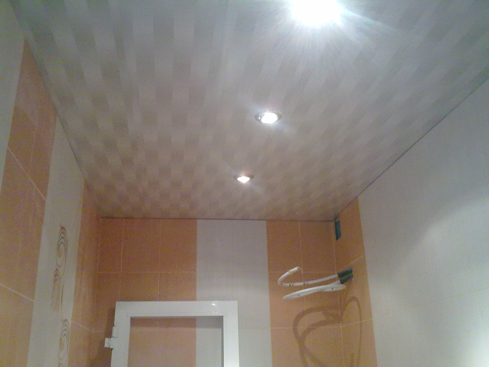

Здравейте, отново!Не знам кой дявол е погледнал накриво банята ми, но да се оплача или агне да правя не знам вече :( :x
След като ми се отлепиха веднъж плочките от стената и га налепих наново, сега ми са отлепени пак.Просто не знам на какво се дължи този феномен, като направих следните операции втори път:
1.Премахване на отлепените плочки
2. Изстъргване и начукване на стената до хоросан /яко/
3. Изчистване от прах и грундиране с розовата вода с баданарка до плътно розово
4. Лепене на гребен с лепило С2 на ДЕКО профешънъл
5.При грешно залепена плочка забелязана на другия ден, бой с чука и няма махане...
Но сега след близо месец всички отлепени с по близо 10-12мм са виснали на разстояние от стената... :x :x :x
Моля за съвет...

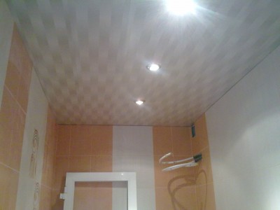

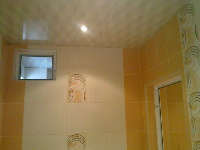

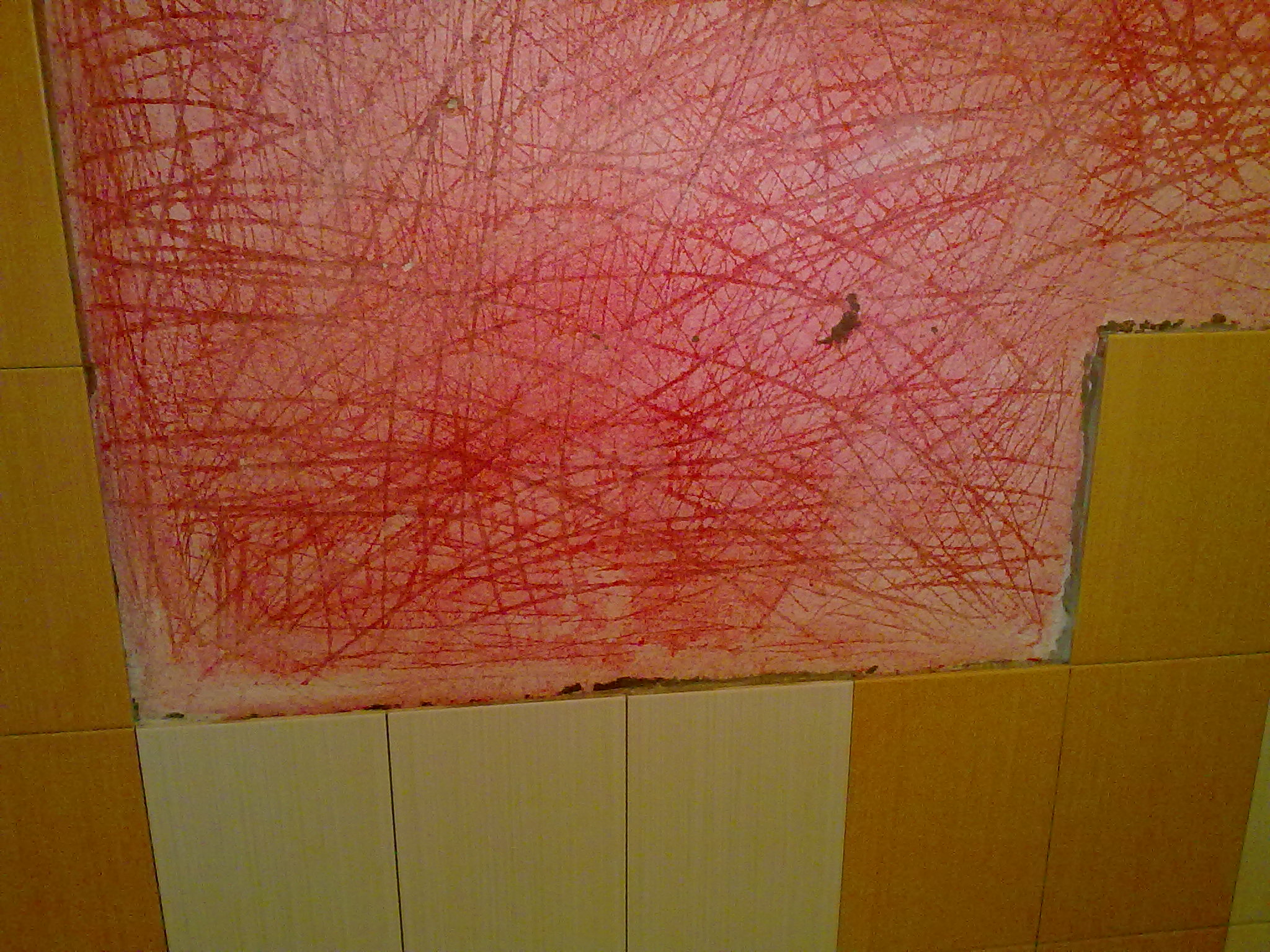

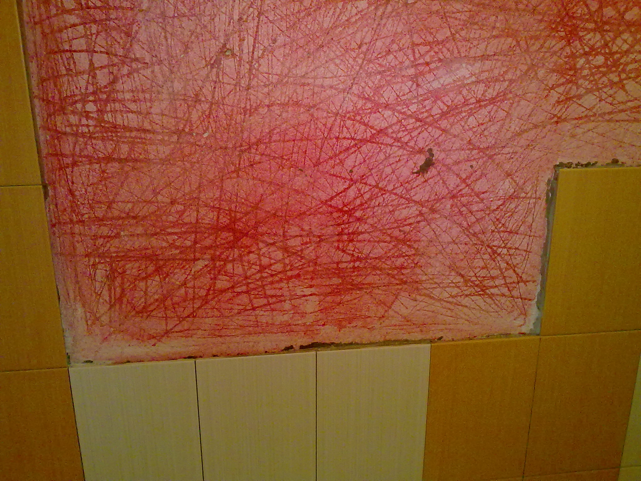

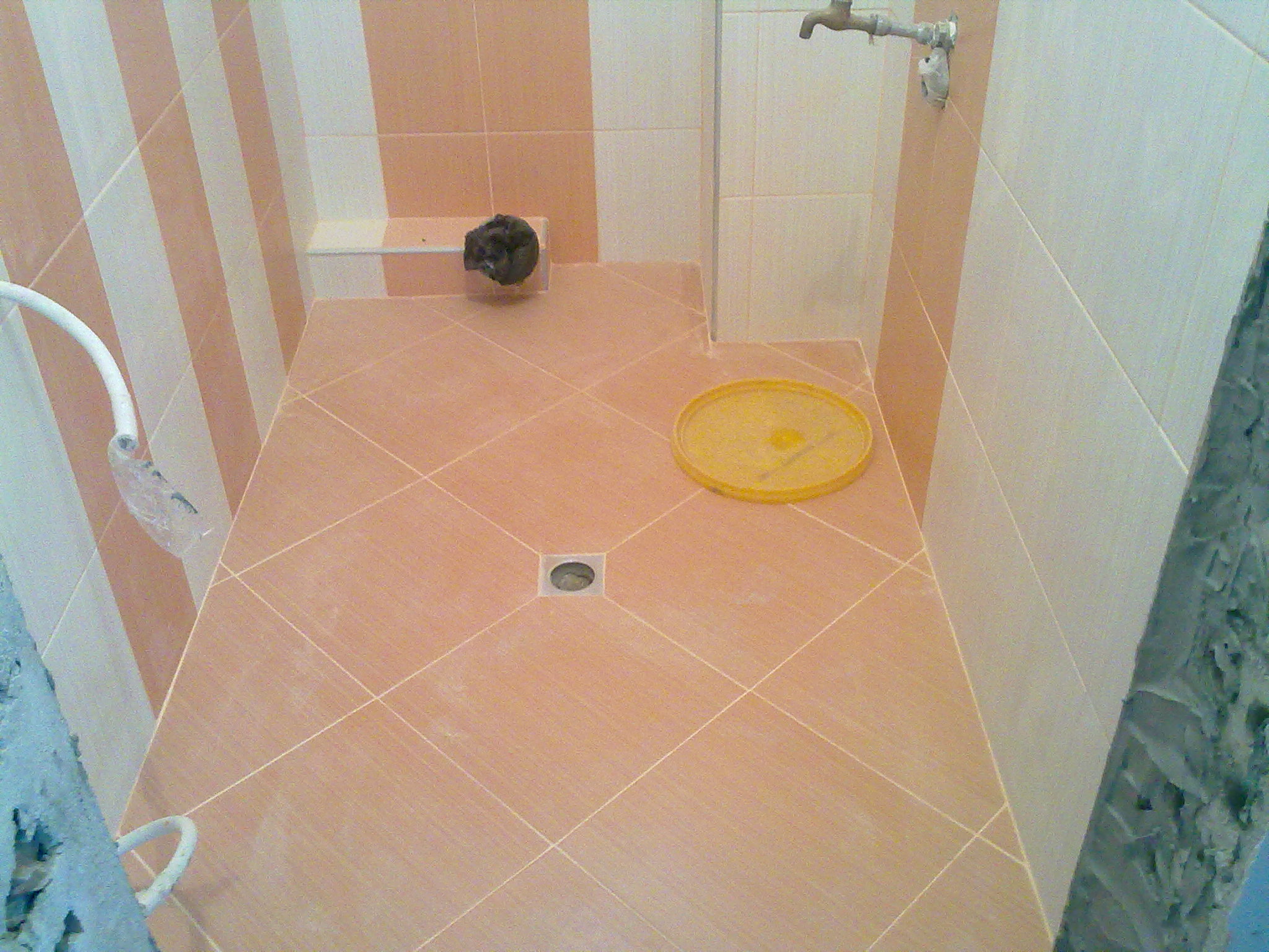

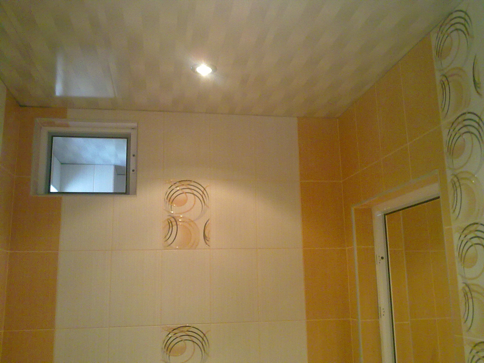

Ето снимки...Нямам снимки на свалените плочки от първото отлепване.Оказва се че лепилото е боклук.Разправяха ми за отлепени 230м2 на голям обект преди 20дни със същото лепило, така че май не съм аз кривия...
Взехте ме на бъзик, май вече ааа?Айде моята баня ще я прежаля някак, ама да не се случи на Вас дето си вадите хляба с тази работа, защото всяко нещо си има първи път.Да няма после :axe:
20072012994.jpg За да не ме бъзикате- готова баня.
07072012984.jpg За да не ме бъзикате- готова тоалетна.
23062012968.jpg Това е драна и грундирана стена след първото отлепяне.
20072012989.jpg Тази стена вляво е проблема в пералното.
Тани - модератор
Я снимай опаковката на грунда , че това ми прилича на бетонконтакт!
jekasus - майстор
По отлепените плочки пак така чисто, като по стената?
Ако лепилото си стои по плочките и трудно се сваля, виж поста ми от първата страница.
