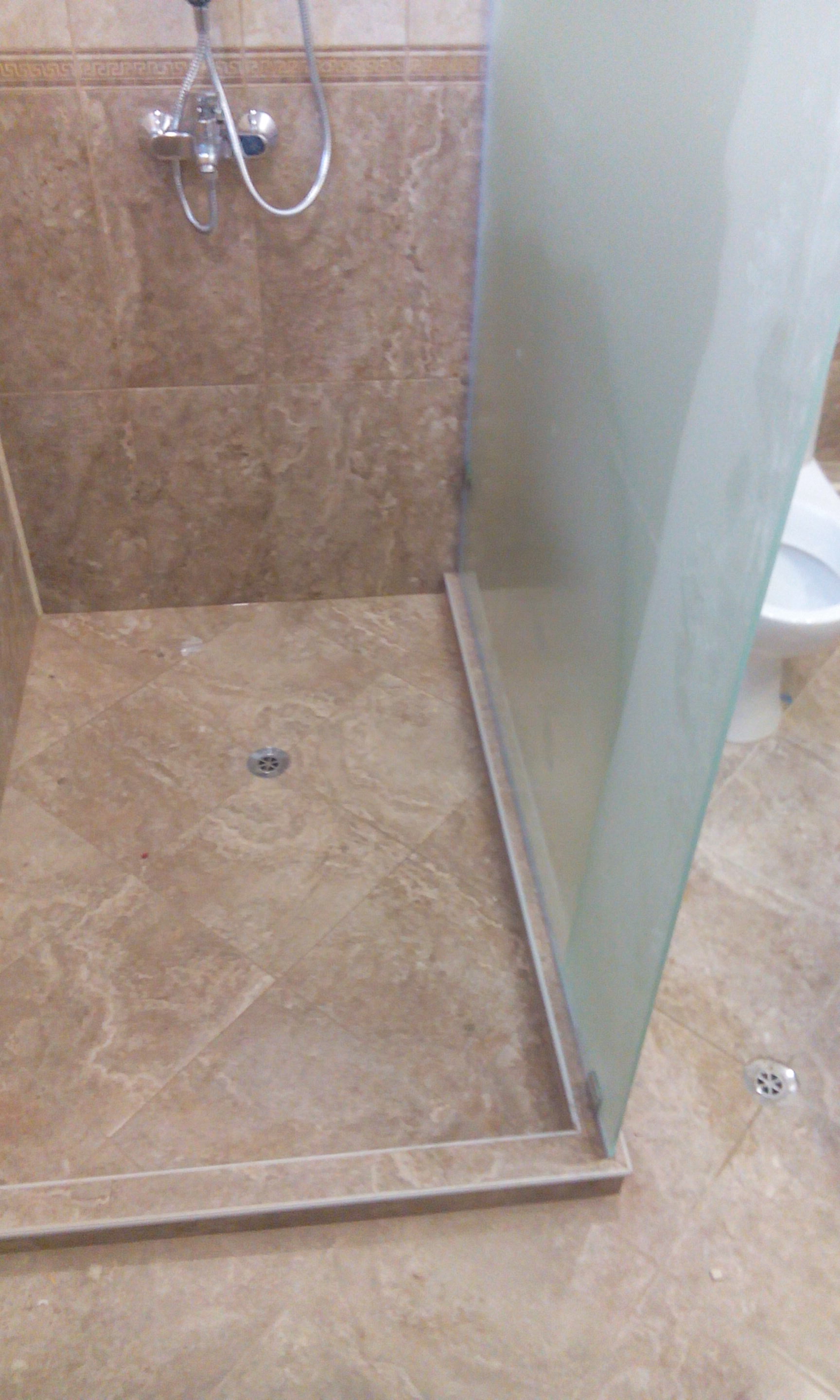

iliya_i
- Мнения: 4734
Hoвoceлckи написа:Абе аз така и не разбрах от какъв зор завъртате пода по диагоналитеСелски, моята баня е почти квадратна около 1.5 х 1.6 метра. Но стената, на която е входната врата е 1.50 м, а срещуположната и 1.60 м. В другото направление отклонението е минимално - само 2 см. Майстора (да не си помислиш, че не му знам името), който ми лепи плочките предложи диагонално лепене на пода и аз веднага се съгласих.
Ти какво предлагаш за решение на проблема, като твърд противник на диагоналното редене?
а) да ми направиш клин по едната стена, с разлика 10 см, дето ще се вижда от самолет?
б) да ми направиш пълнеж с 10 см мазилка за да изправиш ъглите?
Честно, ако ти беше дошъл да ми лепиш плочки, щях да те изгоня!
