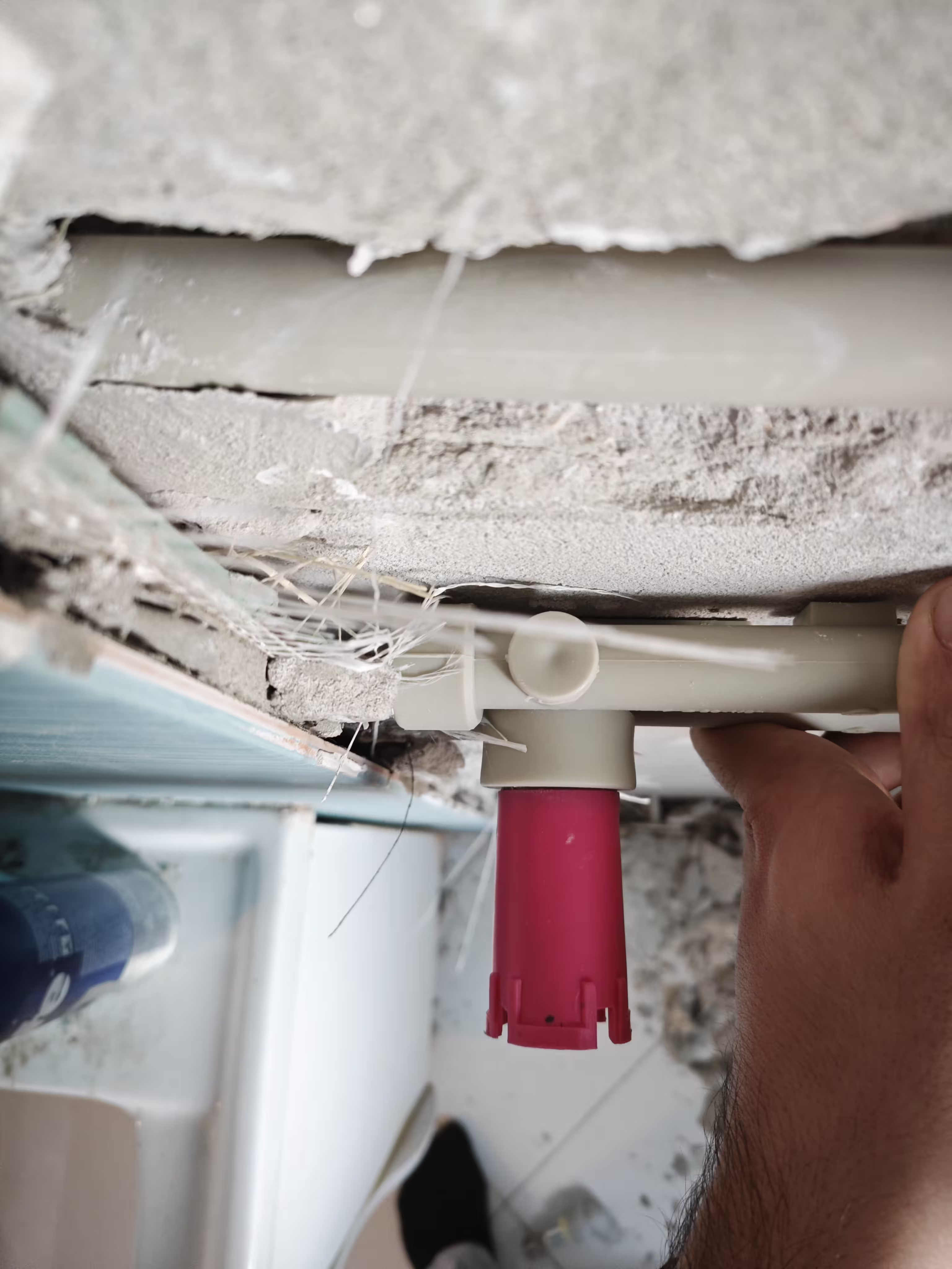

Явно писмена грешка, колегата се поправи.
А знеш ли как да го сметнеш?
RinoReins - напреднал
ср сеп 25, 2024 10:35 pmchapara написа:
Кое да сметна? :roll:
chapara - майстор
Нивото на извода трябва да е на ниво плочка или 5мм. мах. на вътре!
Последна промяна от chapara на чет сеп 26, 2024 6:25 pm, променено общо 1 път.
чет сеп 26, 2024 11:03 amchapara написа:
Нивото на извода трябва да е на ниво плока или 5мм. мах. на вътре!
Горе долу така ми е сметката да дойде.
chapara - майстор
Ами видимо си доста напред, очертават се шишкави ядове при монтажите!
Както и да го въртя... Много трудно мога да го направя на нивото на плочката... Самата тръба трябва да дойде напреде някак, а с коляно идва повече.... Приемам съвети :?: :? Мисля си, ако изкъртя газобетона и направя завой с коляното о колкото ми трябва докато ми е окей за батерията.
chapara - майстор
Може, ако можеш да играеш с дебелината на лепилото и плочите, ако позволява. Това беше ,,ако знаеш да го сметнеш", нагласиш.
Прибрах се в България, довърших го... Обаче сега ексцентриците както и да ги завия никога не са на едно ниво, тоя проблем го имаше и преди, и вероятно нещо аз правя грешно, иначе стана сравнително добре, като за сам човека.
chapara - майстор
Има различни видове ексцентрици, по дължина и по ъгъл.
