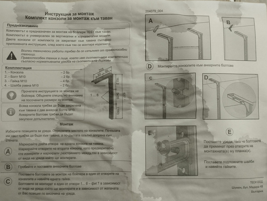

Остави форума настрана, ново строителство, казваш, изискай чертежите, срещни се с когото тябва, да ти обясни писмено как да монтираш бойлера и това е
kozl - майстор
Точно неква такава сглобка дето лови планката на бойлера ми източи нервите, но не за бойлер, а за демонтаж на плафон.
Тези болтове нямат контра и се разчита, че при развиване на болта, който притяга планката на бойлера, усилието на развиване няма да разхлаби задната връзка и болта да превърти.
При Елдомеца планката е с възможност за окачване, ама като гледам картинката по-горе тази ТЕСИ планка е на изнизване и обезателно трябва да се извади гайката и шайбата при сваляне на бойлера.
