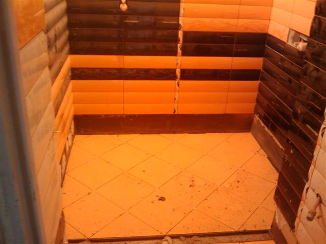

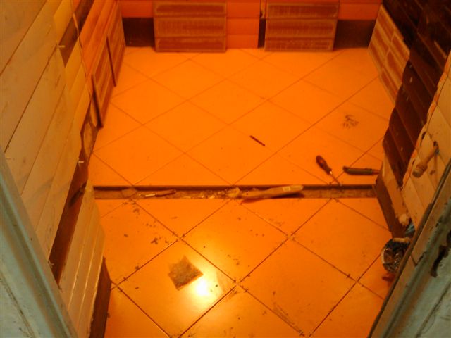

с пода мисля, че се справих задоволително добре и за момента невиждам някакви косури!
Ама като ще е цветно такова да е....... нека бъде оранжево!
Относно фугата на Боро, точно за нея четох във форума, че не била много добра! Ще видя да го поизровя къде го четох ......

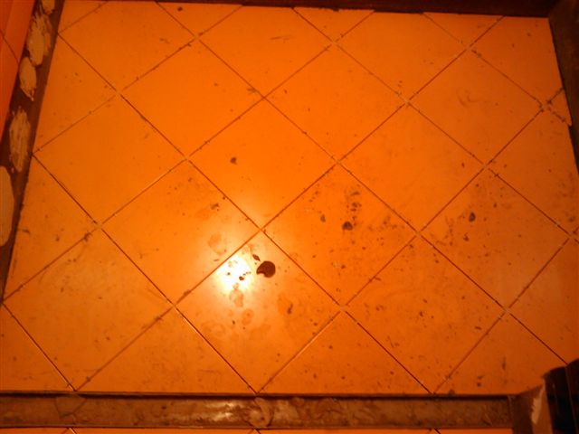

ето снимки с готов под(малко е мръсничко, но .....):
bojkob - специалист
ейййй тоя церезит ще се окаже проблема, хубаво че стана въпрос!
Направо го разкарвам всичкия и си взимам Боро, че станат ли петна ще ходя да застрелям някой!
Познавам и представителя на Церезит и мисля да му звънна да го питам кви са тея боклуци, които продават!
dito - специалист
Петната изобщо не са от фугата, повярвай ми. Вкъщи съм фугирал с него и нямам проблеми (вярно, по стените е, но все пак)
Точно такива петна ми се появиха по пода, след като се бях изкъпал преди да фугирам - плочките много яко се бяха наквасили. Обаче изчаках 2-3 седмици, плочките изсъхнаха, фугирах и оттогава този проблем не се е появявал никъде. На пода и на част от стените съм с Теразид, а на останалата част от стените с церезит Ц40 - никъде не съм забелязал проблеми.
Стигам до извода, че всичко зависи от плочките - или гланцът е калпав, или не е гланцирано до самия ръб на плочката и ако фугата не "захапе" до гланца се мокри между тях.
