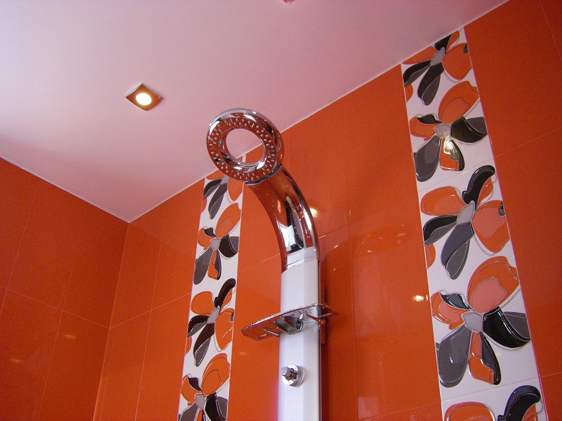

Какво ще фугупълниш под плочките? Там си мажеш с лепило. Тва е хидроизолация.
Тавана си го правиш с шпакловка за влажни помещения (зелен унифлот) и става фантазия...

Сега видях цената на зелен унифлот за импрегнация 5кг - 22 лв в практикер. Изглежда точно като фюгенфюлер. С тази смес само фугите ли шпакловате или цялостно финно? Не ми се вижда удобна за цялостно шпакловане като зеления шитрок.
Чаро - Акълия
Цялостно. 5кг стигат за таваните на 2 бани... Достатъчно фино е и много добро за работа- ще видиш.
Ако ти е скъпо пробвай с колоркит за външно приложение...
