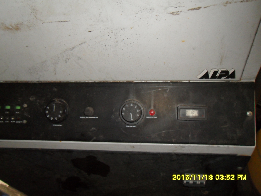

Жалко е, че вече не се произвеждат тези бойлери. Все още се намират на вторичният пазар, но държат цени съизмерими с нови неръждаеми бойлери.
Досега не съм срещал бойлер алпа титан с две серпентини. Сигурно има но не съм засичал такъв за продажба. Затова съм комбинирал 4 бр алпа титан по 650 литра всеки с по една серпентина, свързани с една рециркулационна помпа Wilo Z nova A с мощност 4,5 вата да върти водата между 4 те бойлера и водопроводната система в къщата ми. 3 от серпентините са вързани към соларите, а 1 серпентина е към котела.
