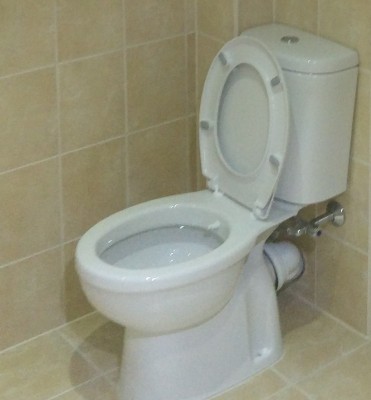

Имах и аз същата дилема да захранвам с топла и студена вода че даже бях и нагласил и термосмесители за тази цел и на края се отказах. В случая на изхода щеше да ми трябва само един кран. Отказах се да го реализирам по две причини. Първата е на всякъде където съм виждал си е само на студена вода. И честно казано по не на мен не ми пречи дори да е ледена А и друг да се оплаква не съм чул. Второто е че докато дойде топлата вода до там ще ти се изчака чакалото.
Дебита е малък и докато се източи пак ще трябва да правиш разни гимнастики. И на двете бани ги реализирах с кран тетка. На едната го захванах направо на изхода от стената а на другата на входа към казанчето. Така се получи че кранчето е на една ръка разстояния като си седнал.
Съжалявам че снимките са с лошо качество но снимах с телефона баш на финала а и ги изрязах от по голяма снимка за да се види уж по добре.
