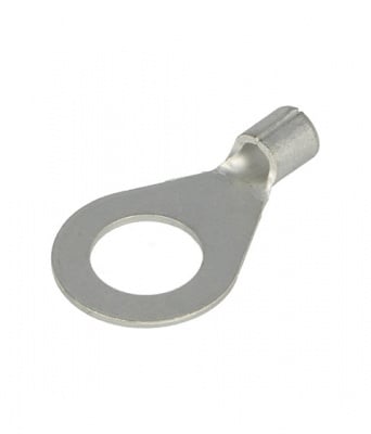

:) Не та не! В училище май са те учили на повече труд и по-малко творчество! Това в кръга на шегата разбира се!
Предлагам ти да развиеш един болт от фланеца, където си навил нагревателя. Спокойно, не се притеснявай от там няма да потече вода!!! С болта в джоба тръгваш към най-близката железария. Там търсиш едно ей таковУ ....
.... и мериш - "мъжкото" трябва да влиза в "женското" без да лабуца много :-D ! Купуваш си и метър ж/з жица ПВ-А2 + накрайник за нея и задължително и клещи за кримпване (ако продават). И две шайби да не забравиш - пак да влизат в "мъжкото".
По елементарно от това няма как да стане, "Ватсън"! Успех!!!

За едно кримпване ще минеш и без клещи. Едни чираци и внимателна работа с тях докарват добър резултат. А накрая може и да го минеш с припой за да е съвсем спокоен. Преди седмица така навързах обувките на кабелите точно за бойлера.
Поне аз така подходждам. Кримпвачки за нещата над 6мм2 и за най-малките.
