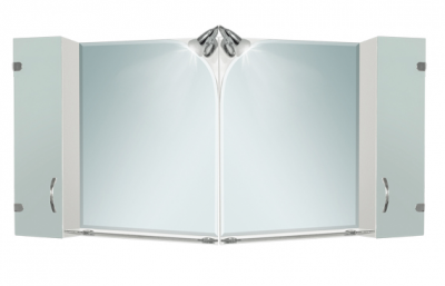

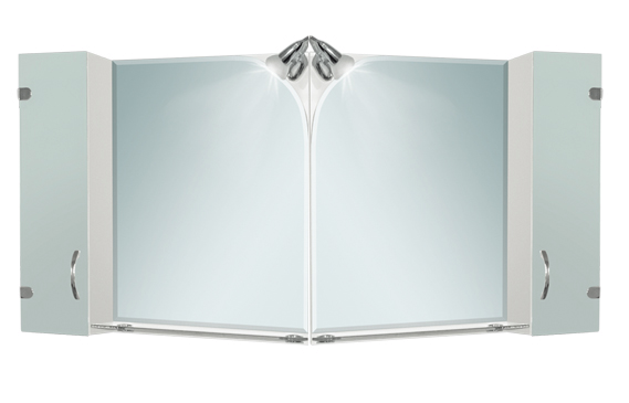

Още няма чертеж защото много зависи от материала, от който ще се прави, но си представям нещо такова например.
Картинката е на съществуващ модел, само съм я насложил два пъти, огледално една до друга цена 160лв за бр. )
Естествено средното огледало ще е в една равнина (въпреки, че и така изглежда интересно.
Горе-долу такова нещо ми трябва.
Тук открих и друга тема за използвани материали и извода беше, че може да се използва какъвто и да е материал, стига да се обработи добре. Всъщност това ми звучи съвсем добре. Ако взема едни МДФ или ПДЧ и го мина 5 пъти с хубав, яхтен лак дали ще раздуе?

Мисля, че все по-категорично отивам към използването на МДФ или ПДЧ (вие ще кажете кое е по-добре). По-лесно се обработва, по-евтино е и мога да си направя каквото си поискам. А вратичка от ПВЦ ще е някак дразнещо.
Четох за използуване на полиуретанов лак и след това полиуретанова боя и няма никакъв проблем.
Какво ще кажете?
Като дизайн ми се върти и друго в главата - няколко шкафа с цели вратички покрити с огледало, които се отварят нагоре с амортисьорче.

vlado-rs
- помощник
- Мнения: 17
Ползвай разпенено ПВЦ, за гръб ползвай 10 или 12 мм, а за страниците 13 или 15. Като материал няма да ти излезе по-вече от 1 м2. Никога не ми се е нравило в баня да се слагат МДФ, ПДЧ и такива дървени работи. Пластмасата пак може да се обработва като ПДЧ. А пък и ще знаеш, че няма да се притесняваш че ще се раздуе никога, ако ще да забравиш душа пуснат в шкафа.
Все пак може и да няма пряк достъп до вода, но като ще стои над мивката, парите от топлата вода направо там ще отиват. Комшията ми въпреки моите съвети, сам си направи шкафче от МДФ 2011 година точно като този модел, само че плота не беше от стъкло а МДФ, и сега пак ще си прави... Познай защо.
