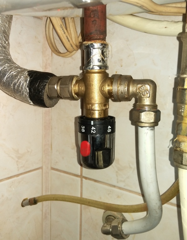

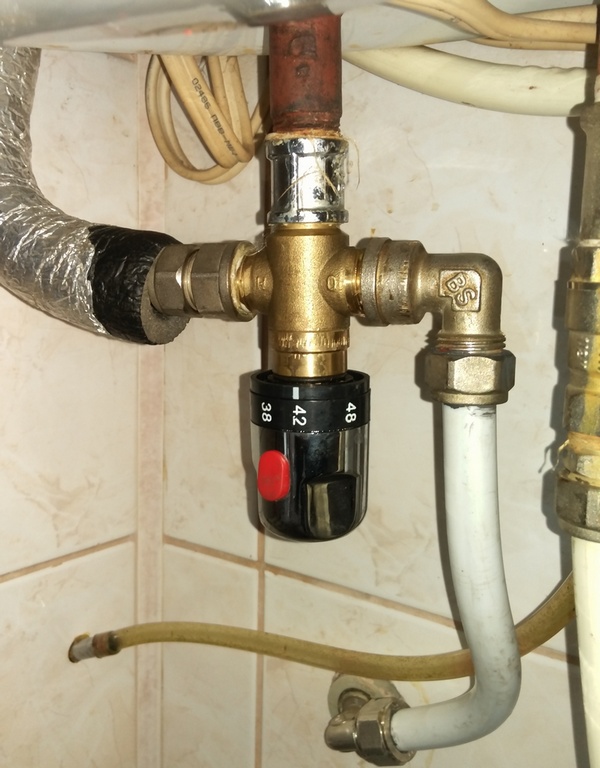

Тя всъщност идеята при мен беше да ползвам ето такъв термовентил едновременно за душа и бидето. Двете са на една стена.
Както е нагласен за душа такава ще пуска и към бидето. Но не можах да намеря прилична конзола и монтажна кутия за да ги събера заедно с крана за душа. Е имаше и още съображения но от друго естество. Не че не става напротив щеше да бъде много добре.В случая не е необходим смесител за душчето както искаш да го направиш а само едно кранче.
На снимката е от бойлера в къщи и съм го вързал на обратно както бих изпълнил и източването на студената вода от тръбите за бидето. На кадрото ми пренасочва водата или към газовия котел за доподгряване ако соларите не са сгряли или директно към линията на смесителите. Така съкращавам и пътя на топлата вода и нямам никакво изчакване. Пътя до газовия котел е доста дълъг. Отделно котела не се шашка и влиза в режим на запалване всеки път когато се пусне вода от някой кран по мивките в къщи.

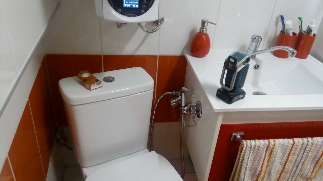

Ето го готово.
Смесител 29, душ 30, свръзки 10 лева. Майсторлък - безценен :lol: Чапаре, Гена - пазете сееее :lol:
