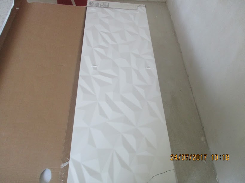

Какво мислите за системите за подравняване на плочки ? На тези релефни плочки могат ли да се използват ?
Обмислям варианта да си налепя стените сам с помощта на тази система а после да викна някого само за пода и първия ред. Кой тип система и на коя фирма бихте ми препоръчали (ако е възможно използването им на такъв тип плочки) ?
jekasus - майстор
Системите не стават за такива плочки.
По принцип са измислени за монтаж на едроформатни плочи.

Плочките са 550х200мм.

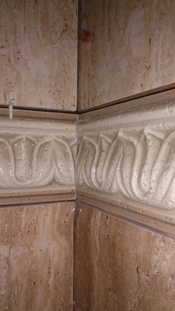

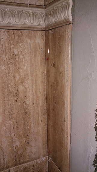

Така ли трябваше да ми се получат външните ъгли или трябваше да оставя фуга между тях ? В момента фугата на някой места е има няма 1мм.
nikolov333 - майстор
Екстра е.. поне според мене.. =D>
chapara - майстор
Ако не броим орубените ъгли на гланца е добре :wink:
mgbagera - специалист
Значи да не снимам по на долу. Отначало си мислех че трябва да се пили до гланц :ops: Трябваше да стигна до 6-7мия ред докато се науча и постигна този ефект.
Като за първи път съм доволен. Долните плочки ще се опитам да ги оправя с фугата колкото може и така :)
