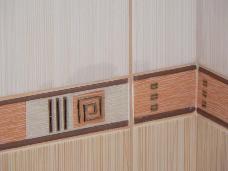

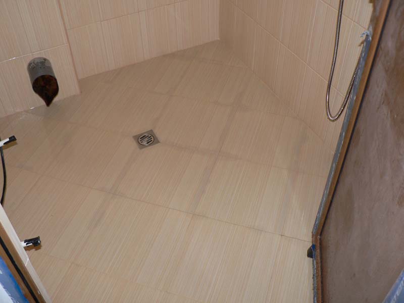

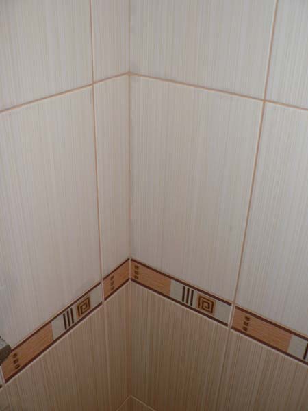

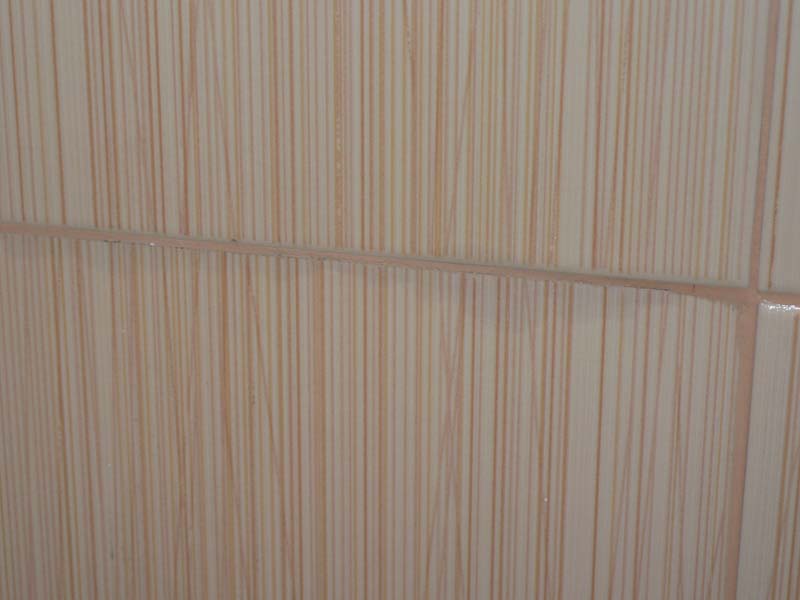

Здравейте. И аз да се оплача. Тъкмо измих новатя си баня и плочките подгизнаха. Дайте съвет как да разбера дали е от фугите или от самите плочки. Фугирани са преди 5 дни с CE40 на Церезит. На кутията пише, че фугировката постига аквастатичния си ефект след 5 дни. Вижте обаче резултата... Дали е от плочките или трябва да чакам още докато фугировката изсъхне добре? Забравих да кажа, че плочките са на КАЙ. Най-новият модел ОСАКА. Даже още ги няма на интернет страницата им.
kabel4e - специалист
Качвам още снимки, за да видите за какво става на въпрос. Проблема го има и по стените. И това само от едно намокряне на банята. Какво да правя?
Domashen_maistor - специалист
Дами и господа, потърпевши,
Наистина съжалявам за случилото се с Вас и предлагам всеки, комуто се е случил проблем с плочките да сподели тук производител и търговец. Няма да крия, че съм заинтересована страна. Просто скоро и аз ще си купувам плочки та живо ме интересува, кой идиот внася подобен боклук, кой го произвежда и от къде да се пазя да не си го купувам. Бях се спрял на един склад за испански плочи в София Гара Искър, ама вие направо ме стреснахте с тези снимки.
yasoo - специалист
kabel4e написа:
Здравейте. И аз да се оплача. Тъкмо измих новатя си баня и плочките подгизнаха. Дайте съвет как да разбера дали е от фугите или от самите плочки. Фугирани са преди 5 дни с CE40 на Церезит..............
До колкото знам CE40 не е лоша фугираща смес а и като ти гледам как добре се е просмукала водата в плочките това не може да е само заради лошо фугиране :? Явно "глазурата" на плочките и при теб е доста некачествена и водопоглъщаемостта на плочките е доста над нормалното. Според мен първата ти работа е да отидеш в магазина да им направиш рекламация.
Проблема ми остава. Един ден след намокрянето петната са си същите. Изобщо не съхнат. Писах на BORO запитване за техния препарат Боросил, но ми отговориха, че е само за камък. Ходих и до магазина, от който купих плочките, но там за първи път виждат такова нещо. Оправдават ми се, че не са официални дистрибутори на КАЙ и не можели нищо да направят. Били продали и други от тези плочки, но никой не се оплаквал. Само дето са ги докарали след това и сигурно партидата е друга. При мен обаче проблема остава.
Струва ми се че проблема идва от фугите. Май ще ги чакам няколко дни да изсъхнат и после мисля да третирам фугите с фугафикс на Боро. Дано това реши проблема. Ако и това не помогне ще ходя до София и аз да търся този магазин и да хвърлям пари за скъпи препарати.
