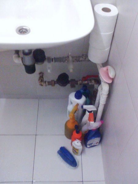

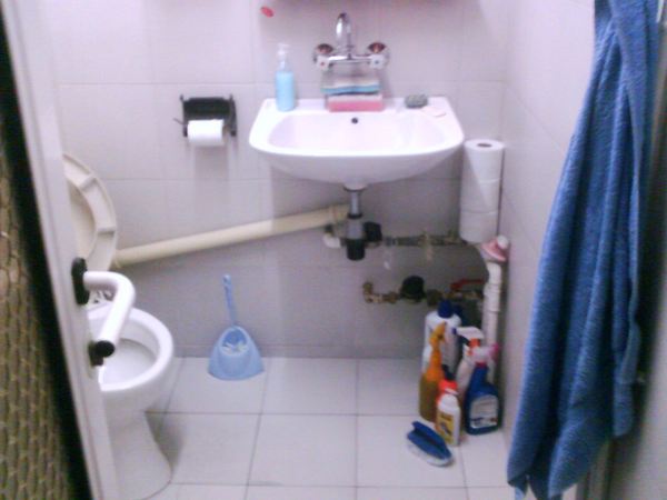

Решил съм да си монтирам душ кабина обаче единственото място кадето мога да я събера е на мястото на мивката (снимка1) но като гледам те имат корито на което евентуално ще му пречат тръбите които идват от долния апартамент. Дайте някаква идея как да стане.
Теди - специалист
То да са само тръби ок, ама водомери...иначе в стената закопани лесно. Другия вариант местене (без което няма да стане) извън кабината може и в кутия да не е толко грозно.
solo5 - майстор
нямаш място за душ кабина
Имаш душкабина с кенеф. Какво още искаш да монтираш?
velev-klima - специалист
Мисля че ще се събере душ кабината като поместя тоалетната чиния да не е по диагонал а успоредно на стената. Има душ кабини углови 74Х74см. но тия тръби и водомери са проблема ми. То душа ми сега е пред тоалетната но зад вратата не ми достигат 6см да събера душ кабината.

Първо отиди в някой магазин и влез кабина 80/80 и пробвай само да се обърнеш не да се изкъпеш нормално.Не забравяй ,че в кабината трябва да сложиш и батерия /поне още 10 см./ :? помисли си добре дали си струва главоболията за нещо което ще е неизползваемо.

Не дай си Боже да си изпуснеш сапуна в споменатата душкабина- à се обърна, à си избил някоя от стените с ГЗ :lol:
Майтапа на страна- и аз мисля,че нямаш място за душкабина. Най-много някаква преграда с плъзгаща врата, а по-вероятно завеса.
plumber - специалист
Правилно ти казват колегите.КАто изтървеш сапуна трябва да излезеш за да го вземеш ,ако не искаш да избиеш със задник някое сстъкло.
