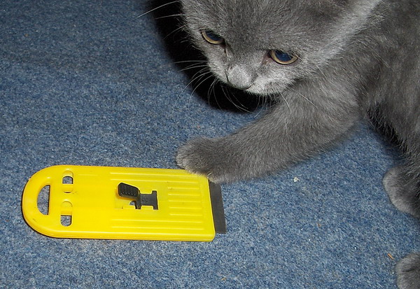

Майсторите, които ни правиха банята доста омазаха с бял санитарен силикон и не мога да го изчистия, моля някой да ми каже имали начин или с някакъв препарат да бъде премахнат ненужния силикон? Благодаря

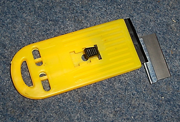

аз лично го махам с влажен груб вълнен парцал и яко търкане. При по дебели слоеве оперативна намеса с ножче за балатум.
- Мнения: 4
A от каде мога да си взема такова ножче, че този препарат на Вюрт нещо не мога да го намеря! т.е. не знам как точно изглежда това ножче?!

Най-простия вариант на ножчето е това. Такива резервни остриета обаче не знам къде има , но пък цялото струва стотинки и ползваш и хвърляш! Аз ползвам едно друго , което е с трапецовидни остриета , но в момента е на "обекта" и не мога да ти го снимам! Доста зор видях със снимката , че този помощник все искаше дърщи обекта , за да не се търкаля така по земята
- Мнения: 4
Xaxaxa много благодаря за отговора не очаквах такъв отговор (със снимка), а и котето е готино
Отивам да потарся! И пак много благодаря!!!
