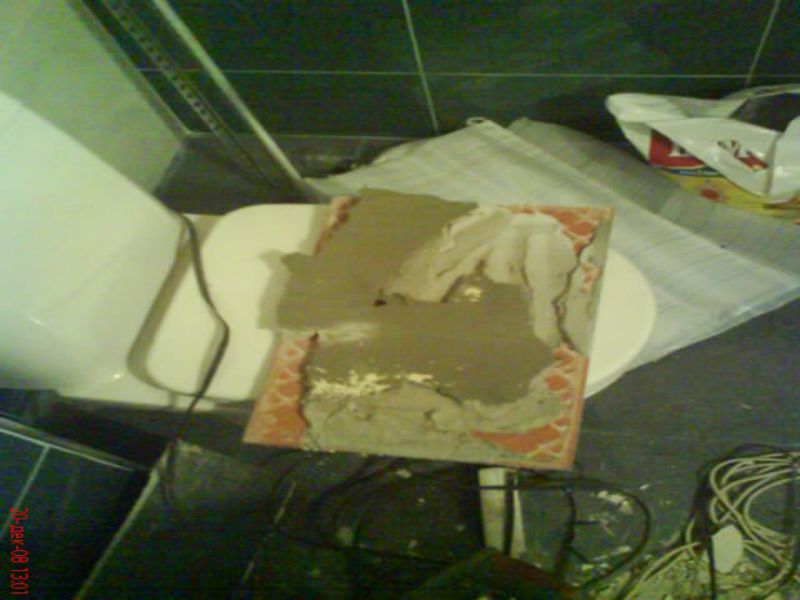

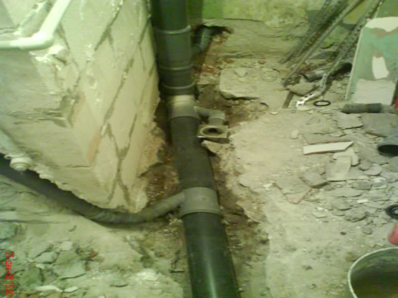

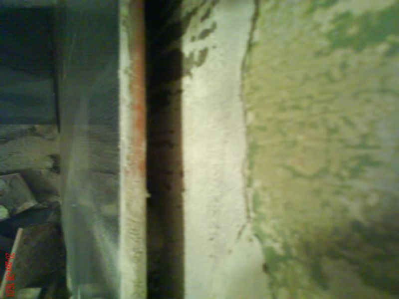

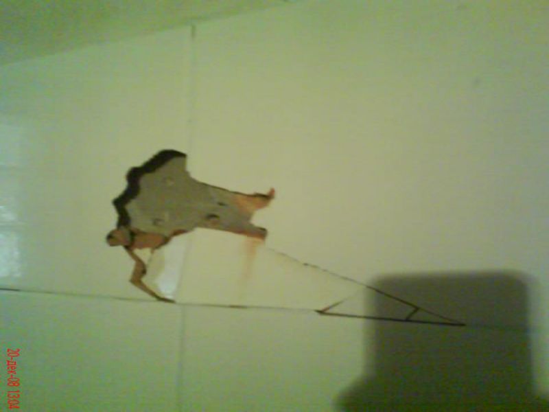

Ето в самото начало.Имаше теч от новата канализация на банята.
Илиян Илиев™ - майстор
Това само ли си падна или ти го изкърти? :shock:

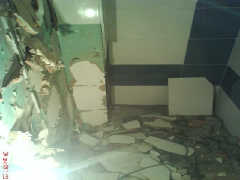

vidrata - специален-специалист
Румене нужно ли беше да се кърти така зверски.Или "босия в тръните се ебе".Предполагам друг я е правил и сега ти ще я преправяш :? .

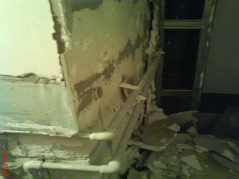

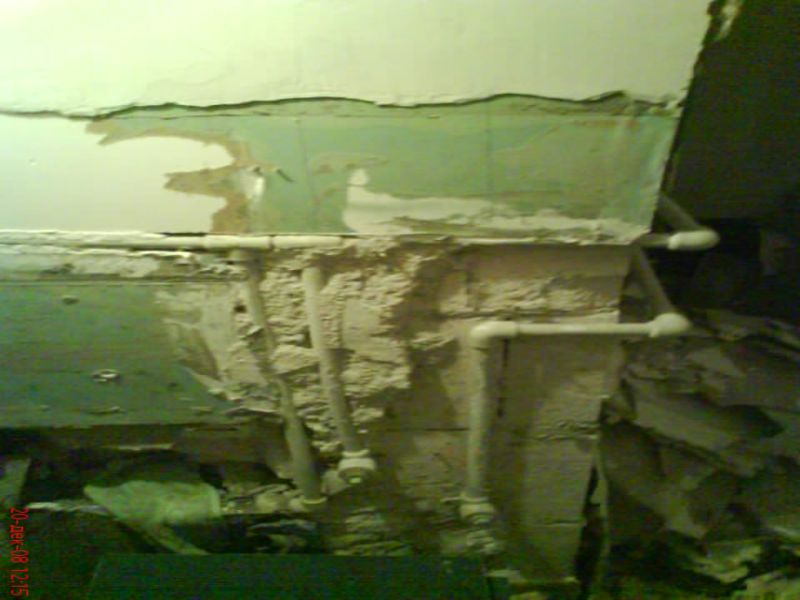

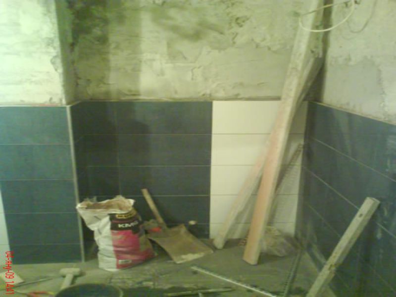

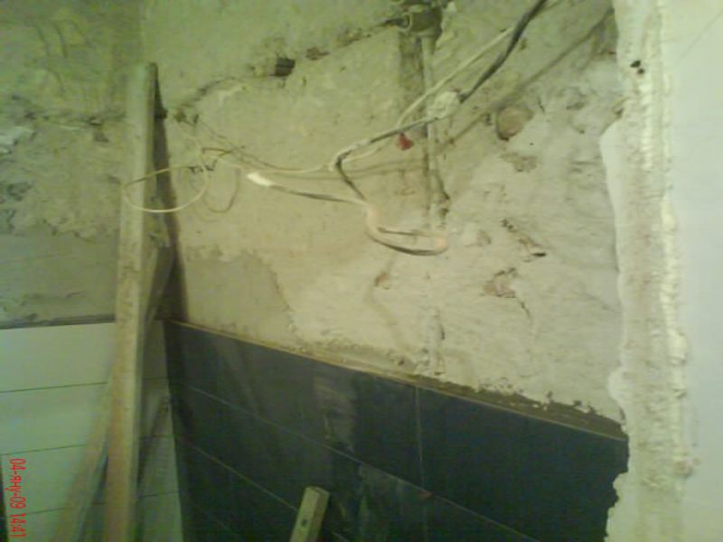

Ето продължение

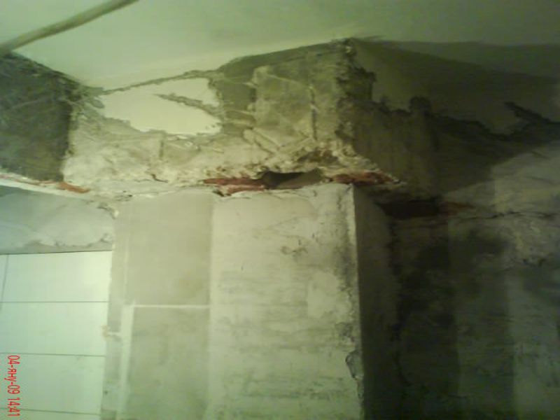

Тука имаше два пласта картон

плочка свалена от стената
Rumen Iankov - специалист
vidrata написа:
Направо ужасна работа.Мръсния канал така беше направен че нито уплътнения нито лепило имаше.А плочките бяха лепене на блажна боя.На места падаха с ръка като ги хванеш.Ще кача още снимки на цялата работа.
А като гледам сигурно друг е купувал лепилото та не са го жалили изобщо. :lol:

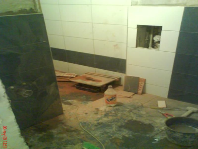

Още снимки
плочка залепена на стената
нова канализация

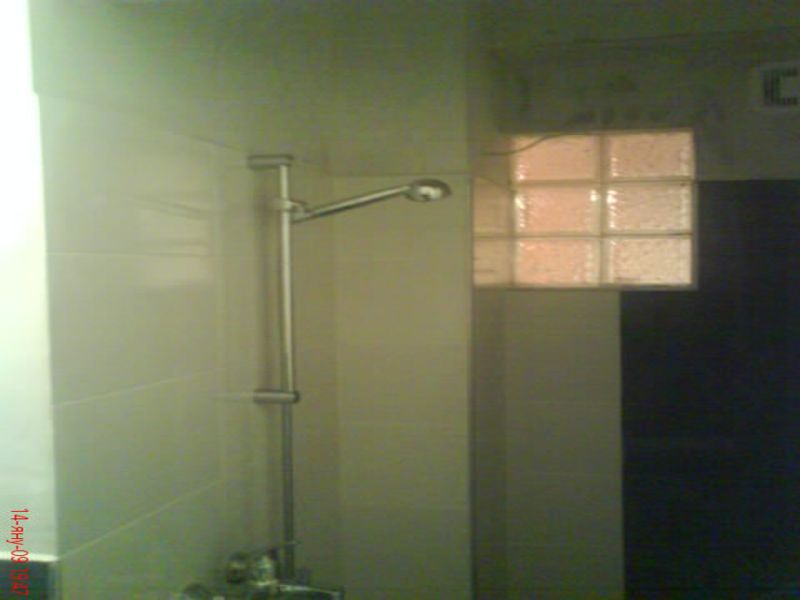

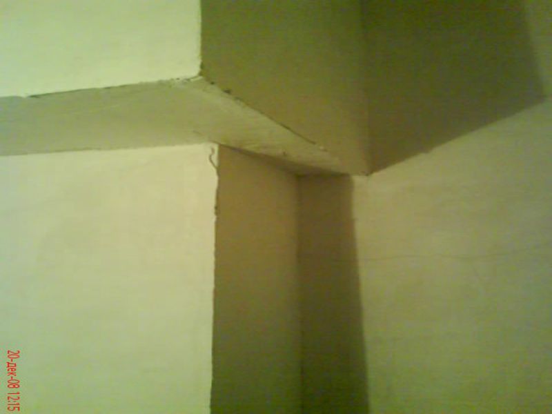

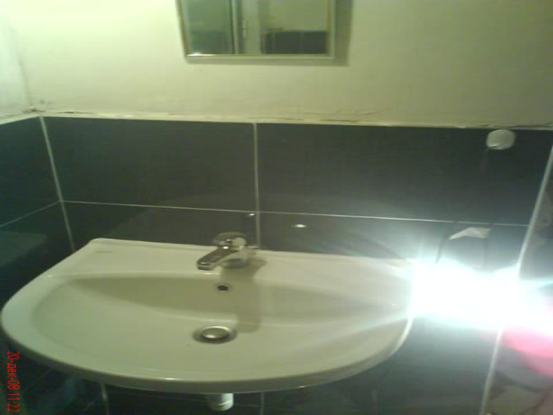

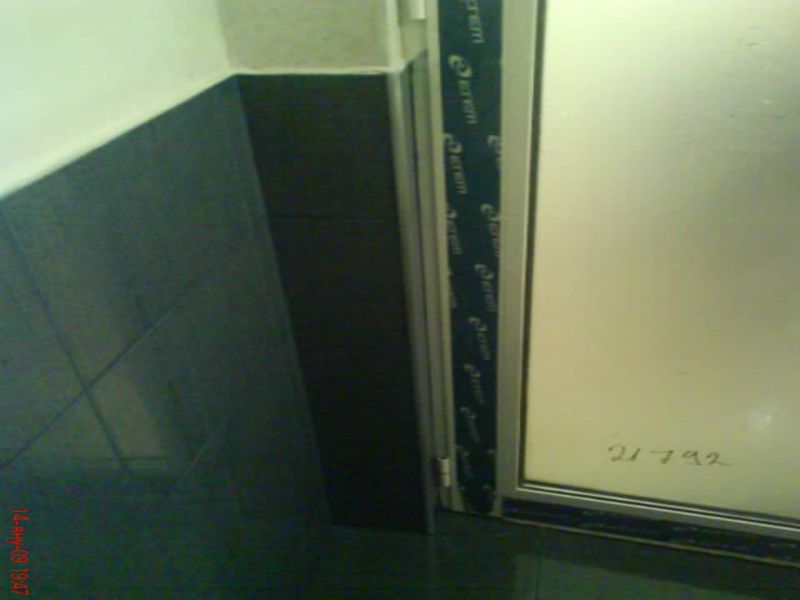

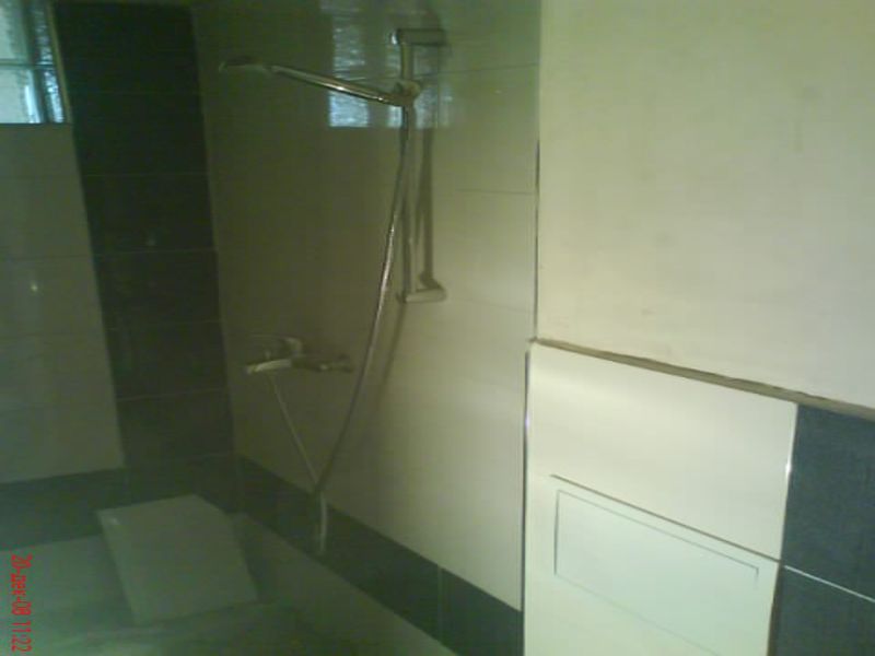

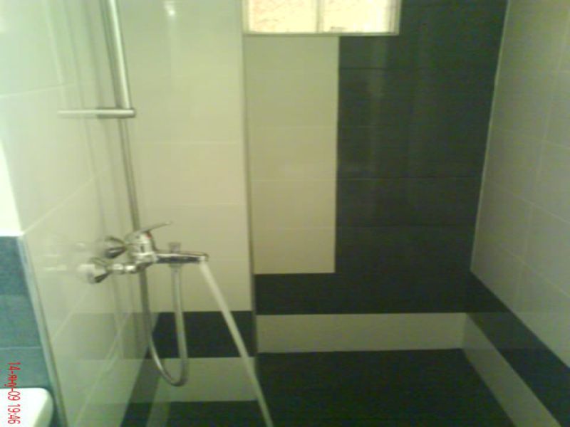

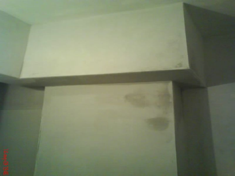

Ето вече новото
И накрая
