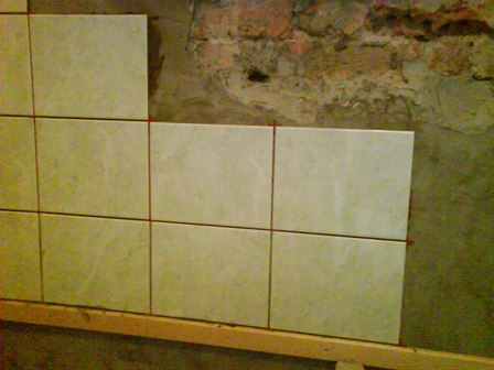

Съжалявам ако темата се дублира но все пак имам няколко въпроса, относно полагането на фаянс . Та значи, банята е с хоросанова мазилка и отгоре е боядисвана с блажна боя като слоевете са поне 4 (явно на всеки ремонт собственика е удрял по една боя). Опитах да свалям боята с някъкъв препарат (Терминатор май беше), който реагира само с най-горния слой боя а за следващите трябва пак да минаваш и така безкрайно и трудоемко. Днес един майстор набързо ми обясни как да сложа плочките: първо с една тесла се начукват стените до мазилка, после се прави шпакловка с теракол и след като изсъхне започва същинското полагане на плочките. Незнам дали е вярно но ми се струва логично, но все пак да попитам: ако действам по тая схема, няма ли да се разлепят след някой друг месец или да продължавам да махам боята или да къртя стените? Взел съм теракол на Вебер, нормален се води не е "флекс". Благодаря предварително за мненията

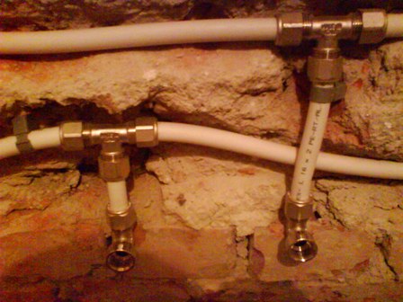

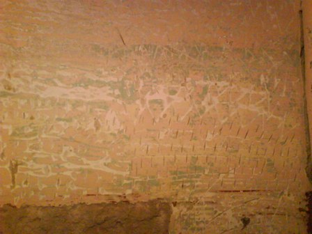

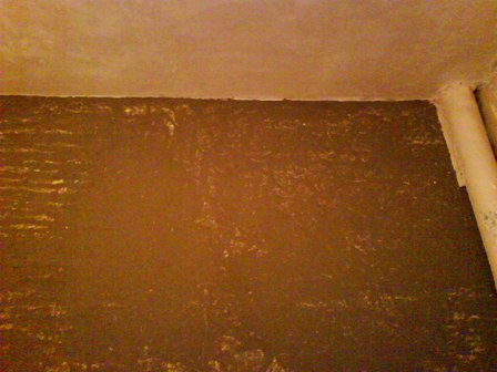

Ето малко снимки от вече започнатата баня
Само се надявам да не паднат плочките след някой друг месец...
Подмяна на старите тръби...
"Нарязах" стените с флекса, с диск за камък...Не пробвайте това в къщи, вдига се ужасно много прах!!!
Измазах стените с теракол...
И дългоочакваното лепене най-после започна ;)

О да любимите ми полипропиленови тръби алуминиева вложа - голям фен съм им.
