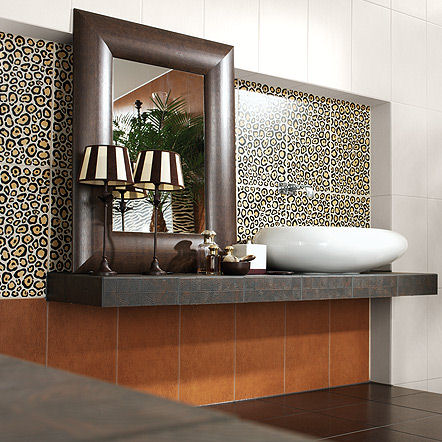

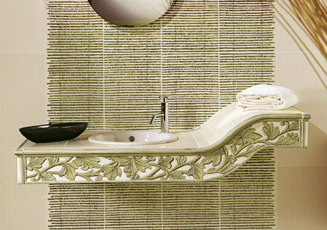

от какъв материал е най добре да се направи и как се лепи за стената! искаме сами да си го направим ! как се прави плота в баните?

благодаря ти за отг но току що четох и мисля че не става дума за еднакви изобретения :lol: по скоро аз се чудя от какъв материал да се направи този плот и да се крепи само по начина показан на картинките иначе облицовката е въпрос на вкус и съответствие с общият облик на банята ми :)

Мисълта ми е, че тухлената стена би понесла като тежест дървена конструкция с облицовка от теракот, но едва ли би понесла тежеста на армиран бетон. Все пак снимката създава впечатление за поне 15см в завършен вид. Дори бетона да го направиш 5см, а останалото да се попълни с нещо леко като стиропор например пак би било доста по-тежко от дървена конструкция.
