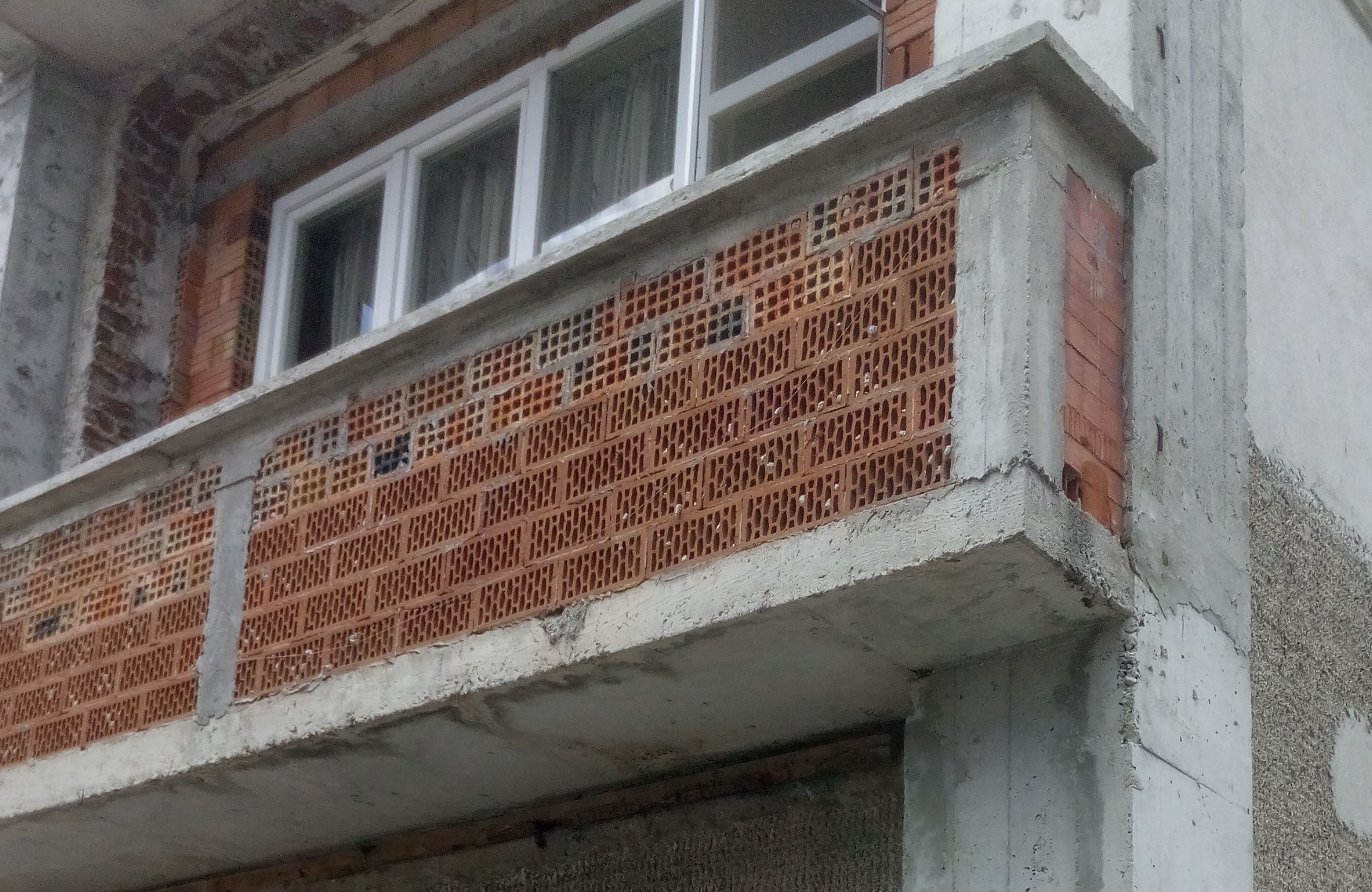

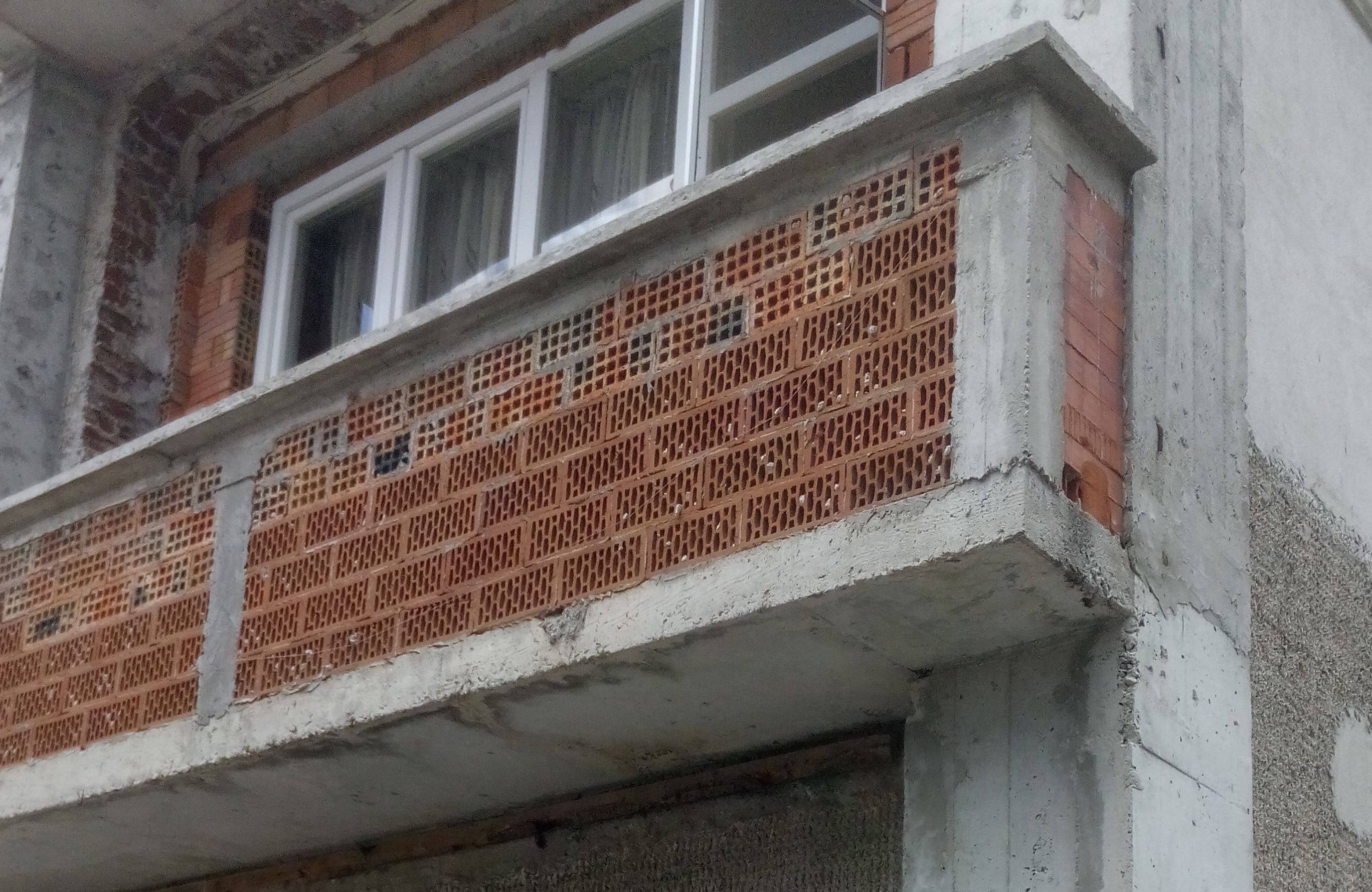

Стената вътрешна и разделя тоалетната от банята и е от една тухла редена настрани - 6 см. Като тази на прикачената снимка, която намерих в нета.

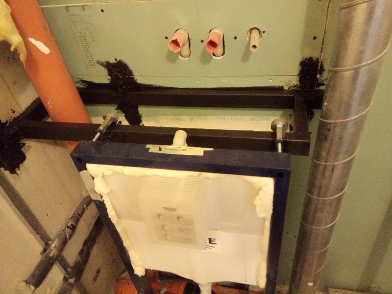

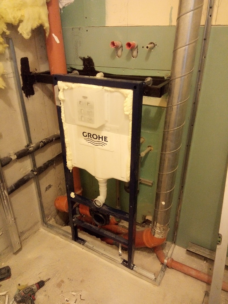

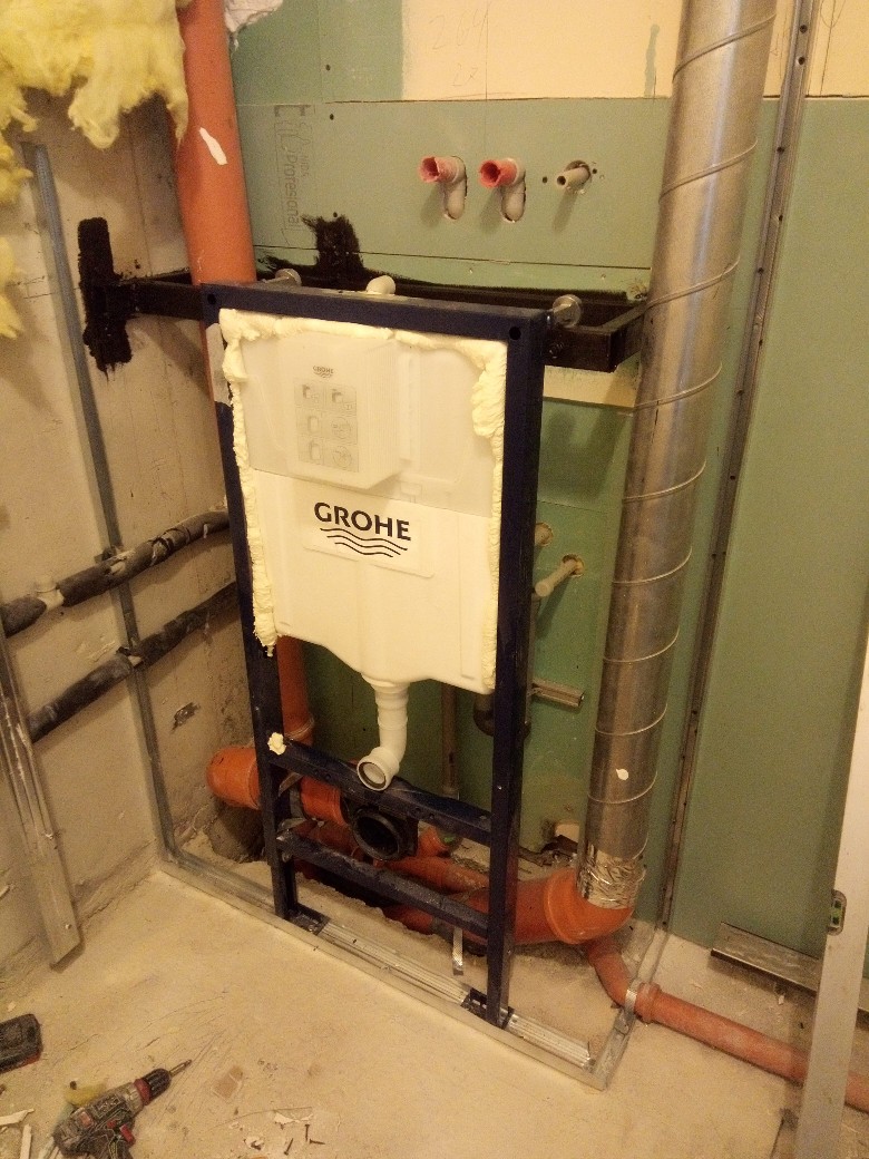

Всички структури стават. Използвай някакъв профил за подсилиш горния крепеж. Ето пример - стената отляво е бетон, зад структура е преградна гк.

Моето казанче трябваше да го вдигна нагоре, заради ревизия и се наложи да си майсторя сам. Включително да удължа тръбата. Рамката я направих от профили за гипскартон. Захванах за пода и стената. И специално си взех тоалетна чиния която хем е за стена, хем лежи на пода. По-скъпи са от чисто конзолните. За да не ми събори стената. Реално само казанчето виси на стената, а конструкцията носи облицовката.
Мисля моята е тази, но има и по-евтини варианти:
