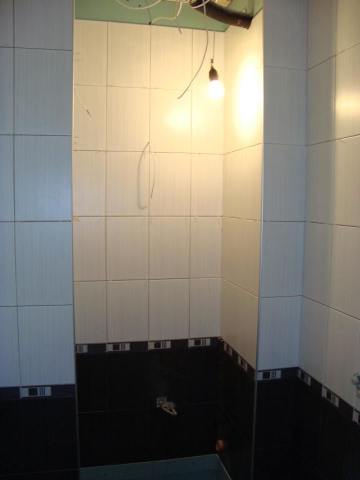

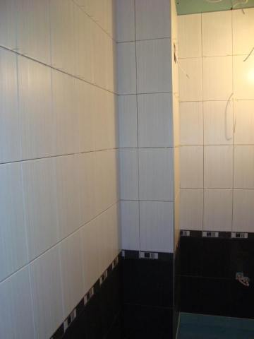

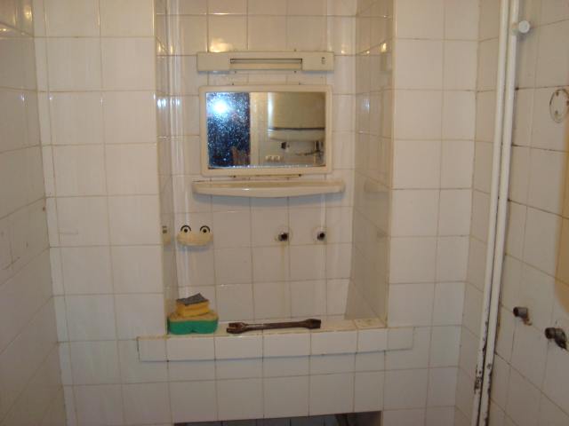

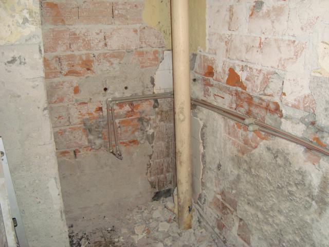

Ден 1:
-Къртене и изнасяне на боклука /около 30 чувала/
от 09:00 до 12:00

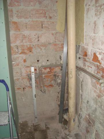

Ден 2:
-ВиК - за около 2 часа - системата остава под налягане

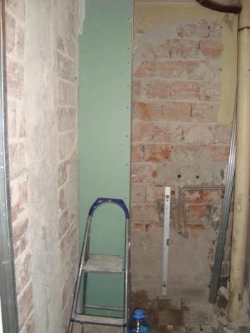

-Поставяне на скелето за гипсокартона

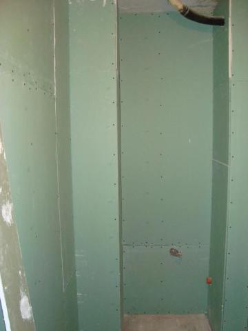

Ден 3:

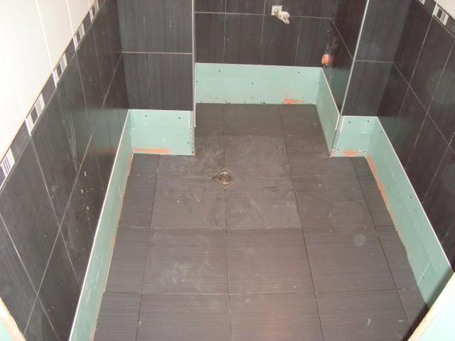

-Поставяне на гипсокартон
-Поставяне на плочки

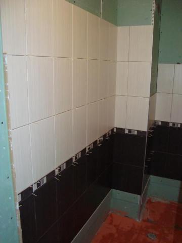

Ден 4:
Ден 5:
-поставяне на плочки
Ден 6:

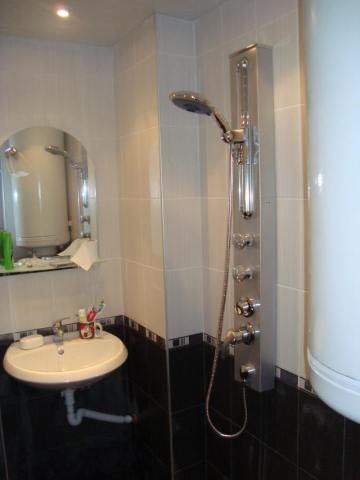

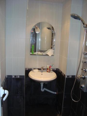

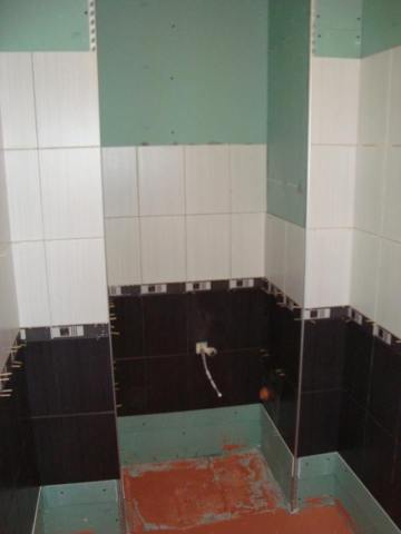

- Фугиране
- монтаж на хънтър
- монтаж мивка + душпанел

Използвани материали:
-Гипсокартон 7 плоскости Кнауф зелен :-D
-UD и CD
-Лепило Isomat AK20
-Фугинат на Isomat + DS99 /за всеки случай/
- Вътрешни ъгли са направени със силиконов фугин
За въпроси съм на разположение :)

Ох, успокоих се! Взех да си вкарвам комплекси, че по моята толкова време се мотам. Но като сметнах часовете и квадратите, горе-долу в график се движа :lol: . Кажи ми между последния ред плочки и тавана има ли някакъв силикон или друго нещо? Гипскартона на тавана с какво е обработван? Дай и по една снимка с най-хубавата и една с най-лошата фуга от близо, ако можеш :).
EmoZ - специалист
Плочите 'Осака' на КАЙ ли са? Добре са станали.

Spokoiniq - майстор
Да бяхте преместили канала под мивката , така и така сте разбивали...с тая гофра като червей... :sad:
