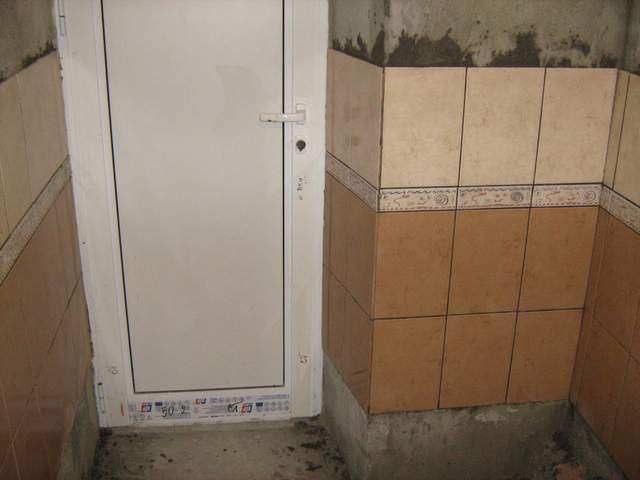

Представям една типична баня от панелно жилище с размери 1.50 на 2.50м.
Последователността на операциите по ремонта, през които преминах са :
1. Изчистване на стари уреди от помещението - бойлер, мивка, душ.
2. Подмяна на водопроводните тръби и канализацията.
3. Премахване на стара настилка - в случая теракота по пода и блажна боя по стените
4. Грундиране с дълбоко проникващ грунд на стените и тавана
5. Измазване на стените с цел получаване на добра адхезия и изправяне на стените и тавана.
6. Нова замазка на пода с цел получаване на наклони към сифоните
7. Поставяне на хидроизолационна лента в ъглите по периферията на помещението между стената и пода.
8. Полагане на фаянса и теракота.
9. Поставяне на окачен таван с инсталация на осветление чрез луни
10. Поставяне на уредите

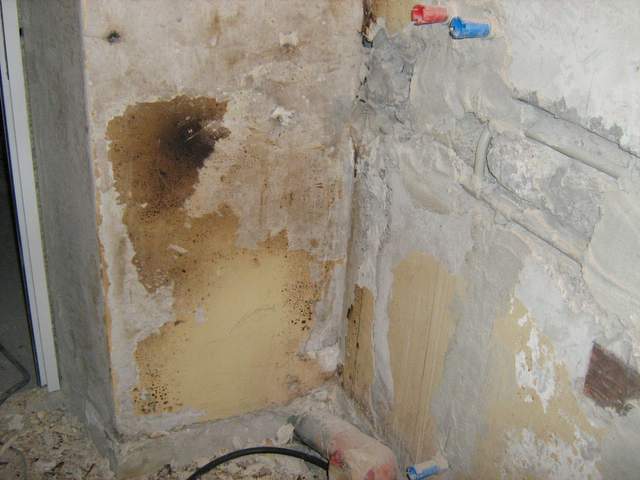

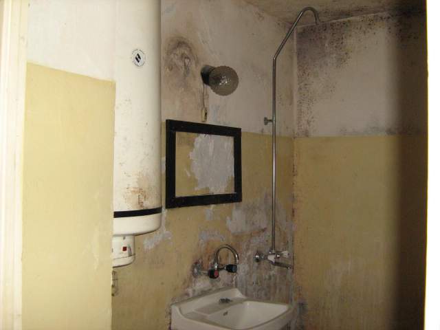

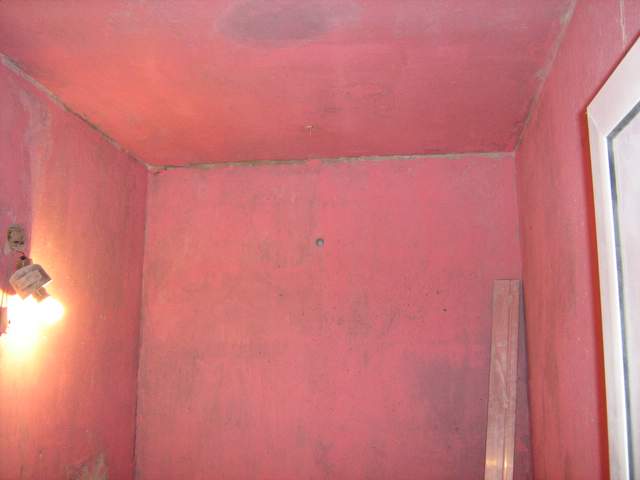

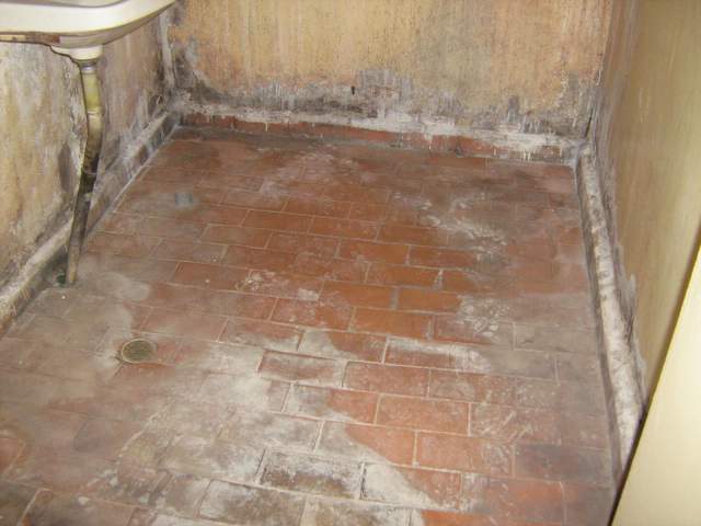

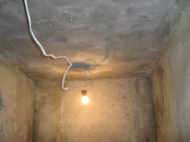

05. Почвам да стържа боя

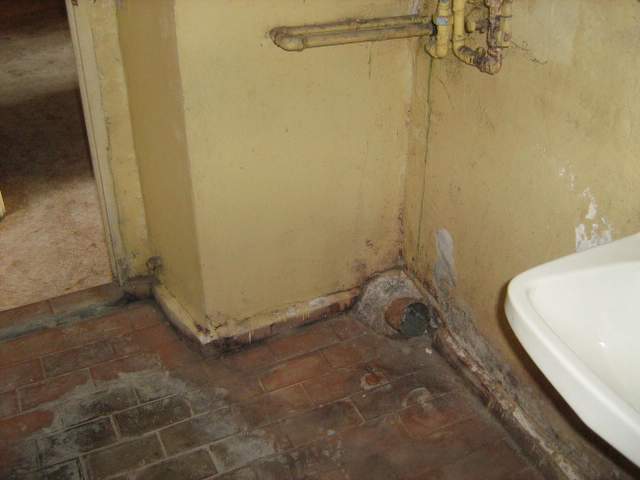

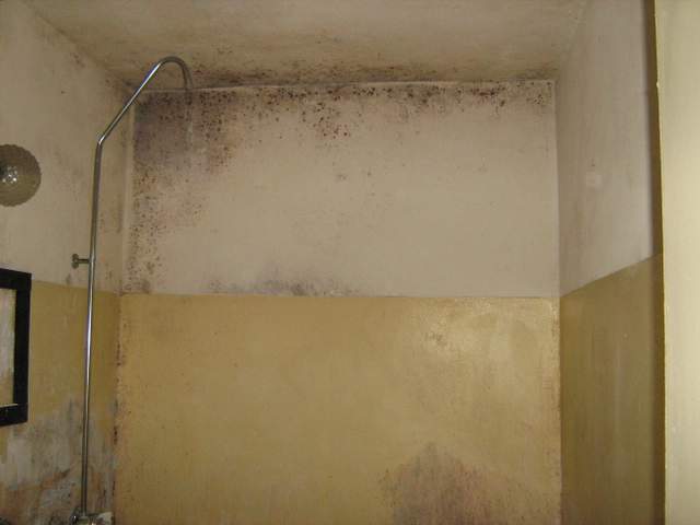

04. Преди, преди
03. И пак
02. Все още преди
01. Банята преди ремонта

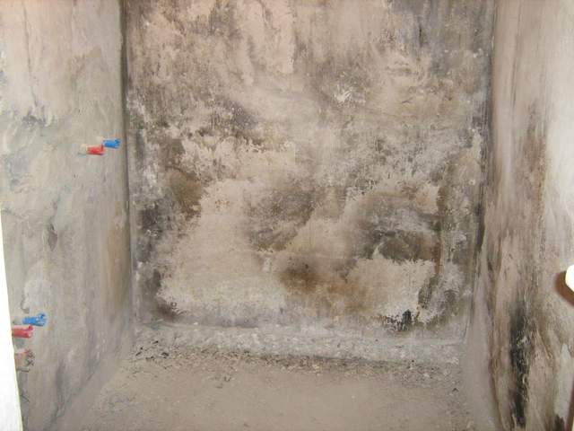

Следващите 5 снимки

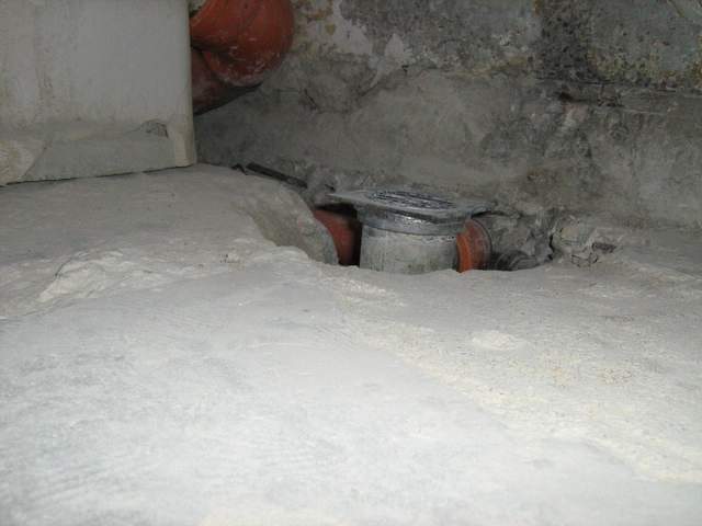

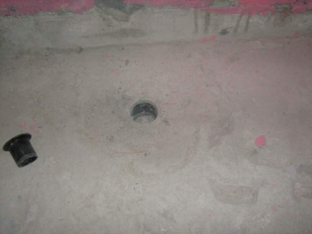

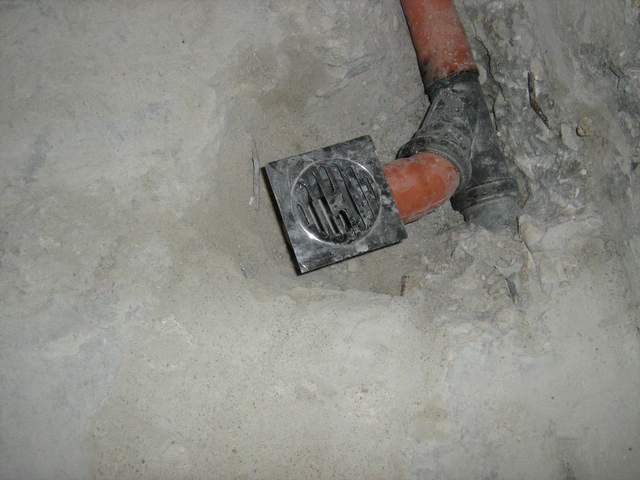

10. Новите ми сифони

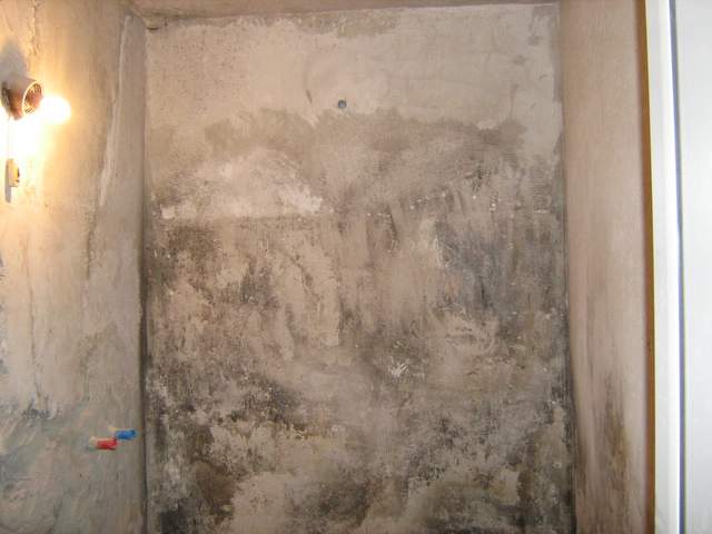

09. Не е кръв, грунд е :)
08. Не се стряскайте, това е само груд
07. След месец стъргане :)
06. Още стържа

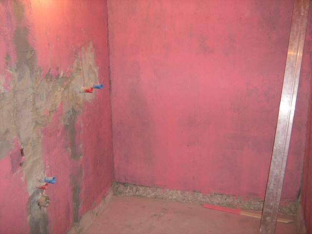

15. Следва изправяне на стените и лека шпакловка на тавана
14. Преди да го замажа
13. Ето го и отгоре

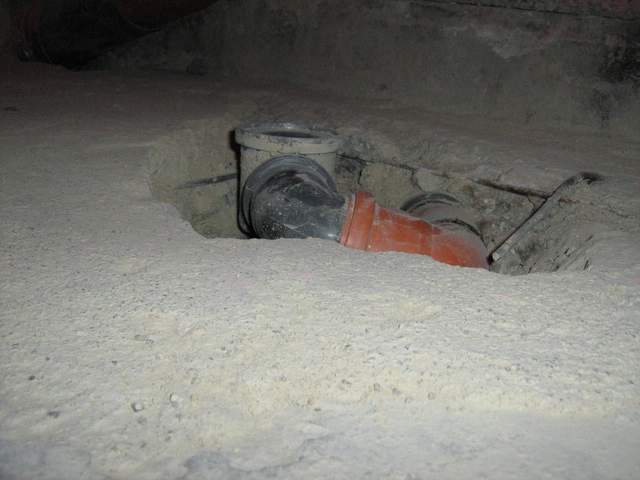

12. Нови, нови, ама нещо ги сбъркаха и ги изкъртих наново
11. Ето го и другия

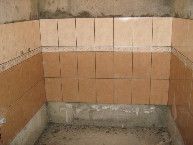

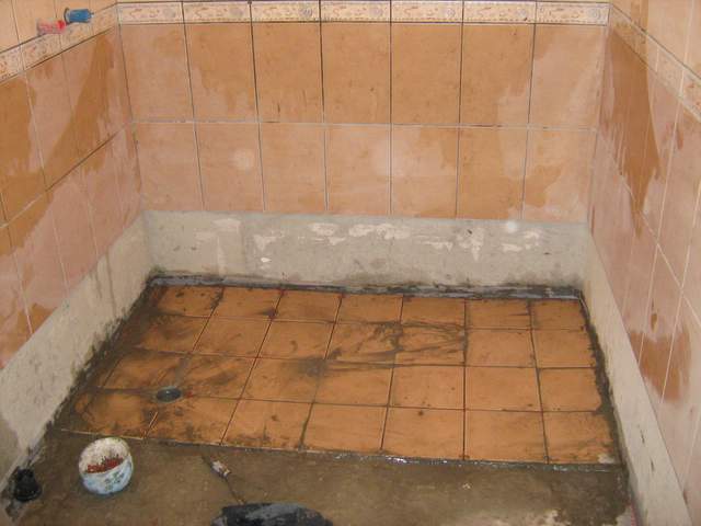

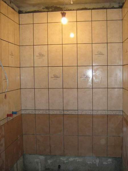

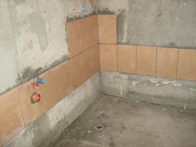

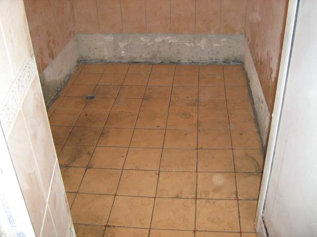

20. 4 реда, края изглеждаше по близо като залепих първия ред
19. Втори ред, вижда му се края 

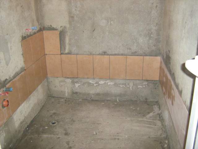

18. Край на първи ред. Подпирам с каквото намеря.
17. Най после първи (втори) ред плочки

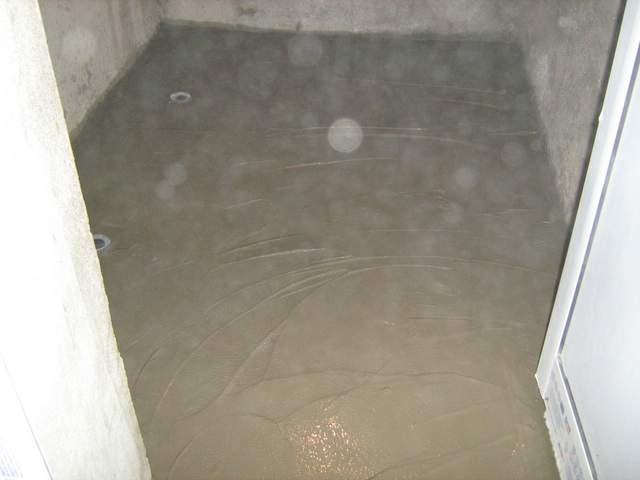

16. Лея пода и правя наклони към двата сифона

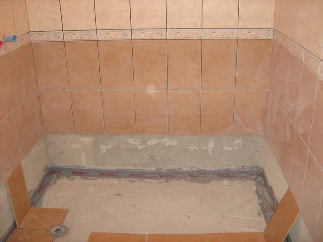

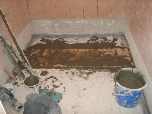

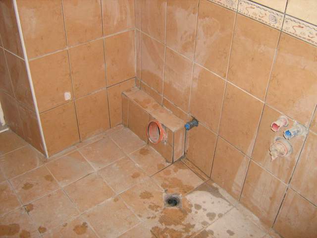

25. Поставям хидроизолационната лента и се подготвям за лепене на пода.
24. Тука решавам да грундирам тавана, че да държи по-добре латекса
23. Доста време отнемат отворите, но иначе станаха добре
22. Не наех. И като гледам резултата не съжалявам
21. Гледам вратата и се чудя дали да не избягам от всичко това и да наема човек
uckam - напреднал
още 5

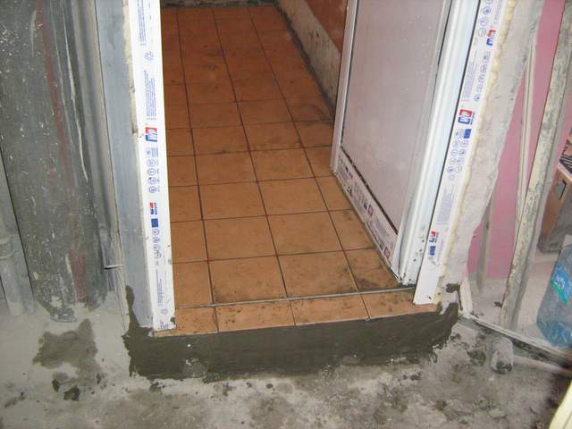

30. Ей го пода в целия му блясък ( и цимент)
29. Разгеле, щом правя прага, скоро ще имам Акт 16 ;)
28. Остава ден по малко до края.

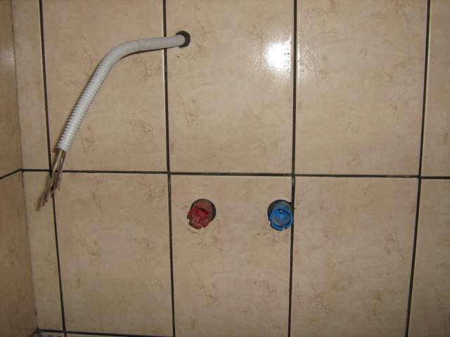

27. Наклоните към първия сифон се получиха, следва голямото чистене
26. Началото е сложено

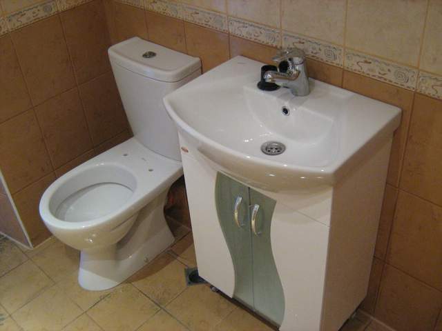

40. Ето на какво ще се радвам следващите няколко години :)
39. WC-то беше предизвикателство, но се справих успешно
