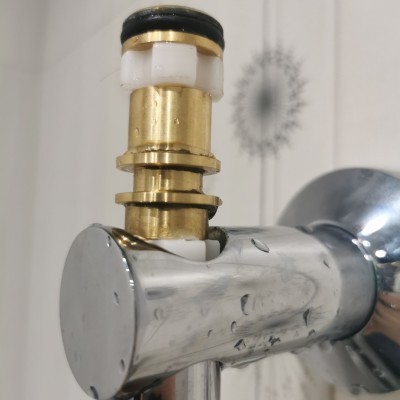

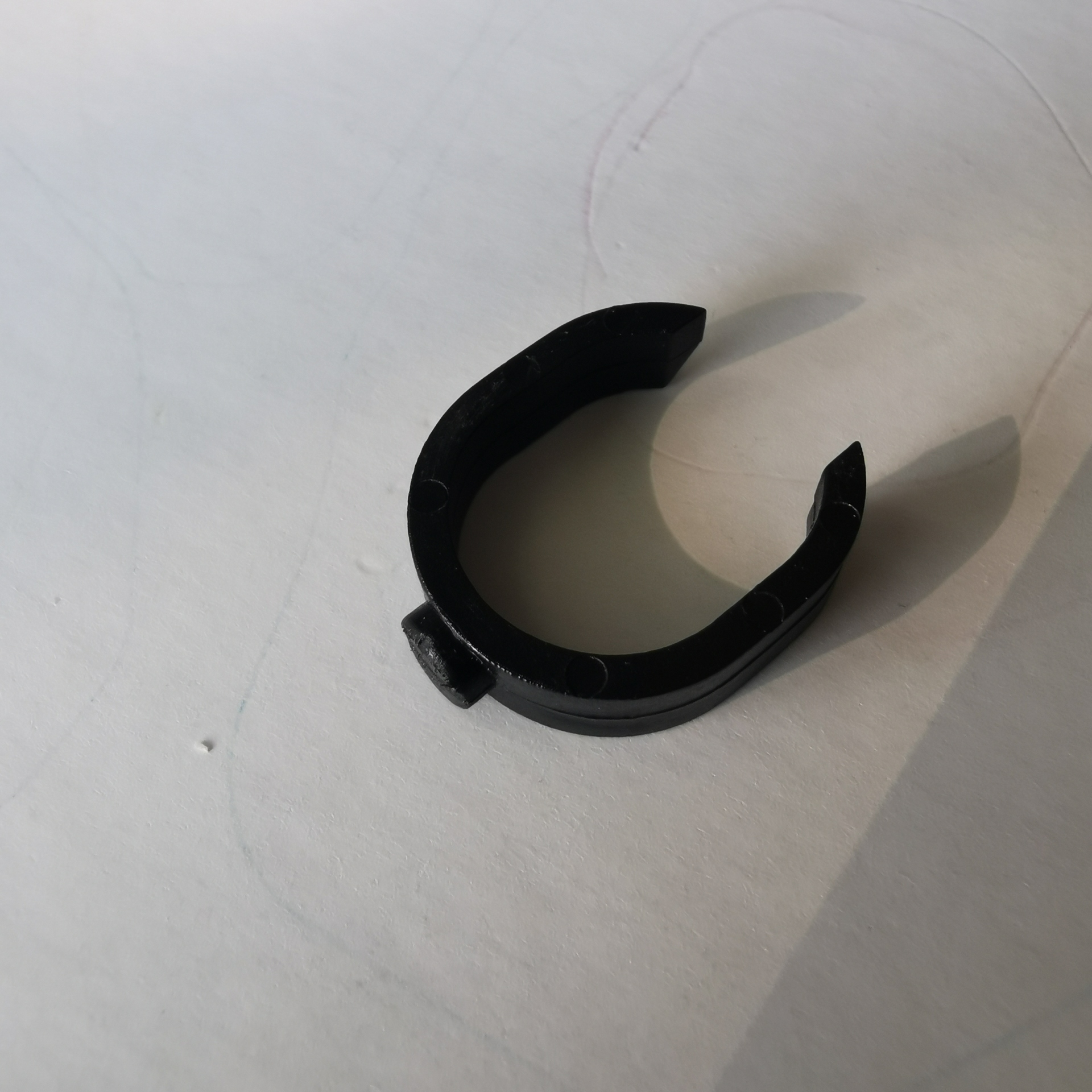

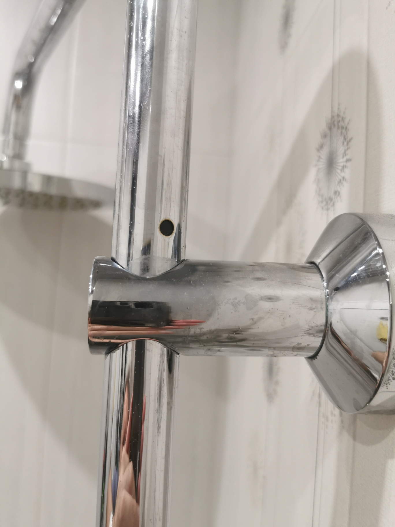

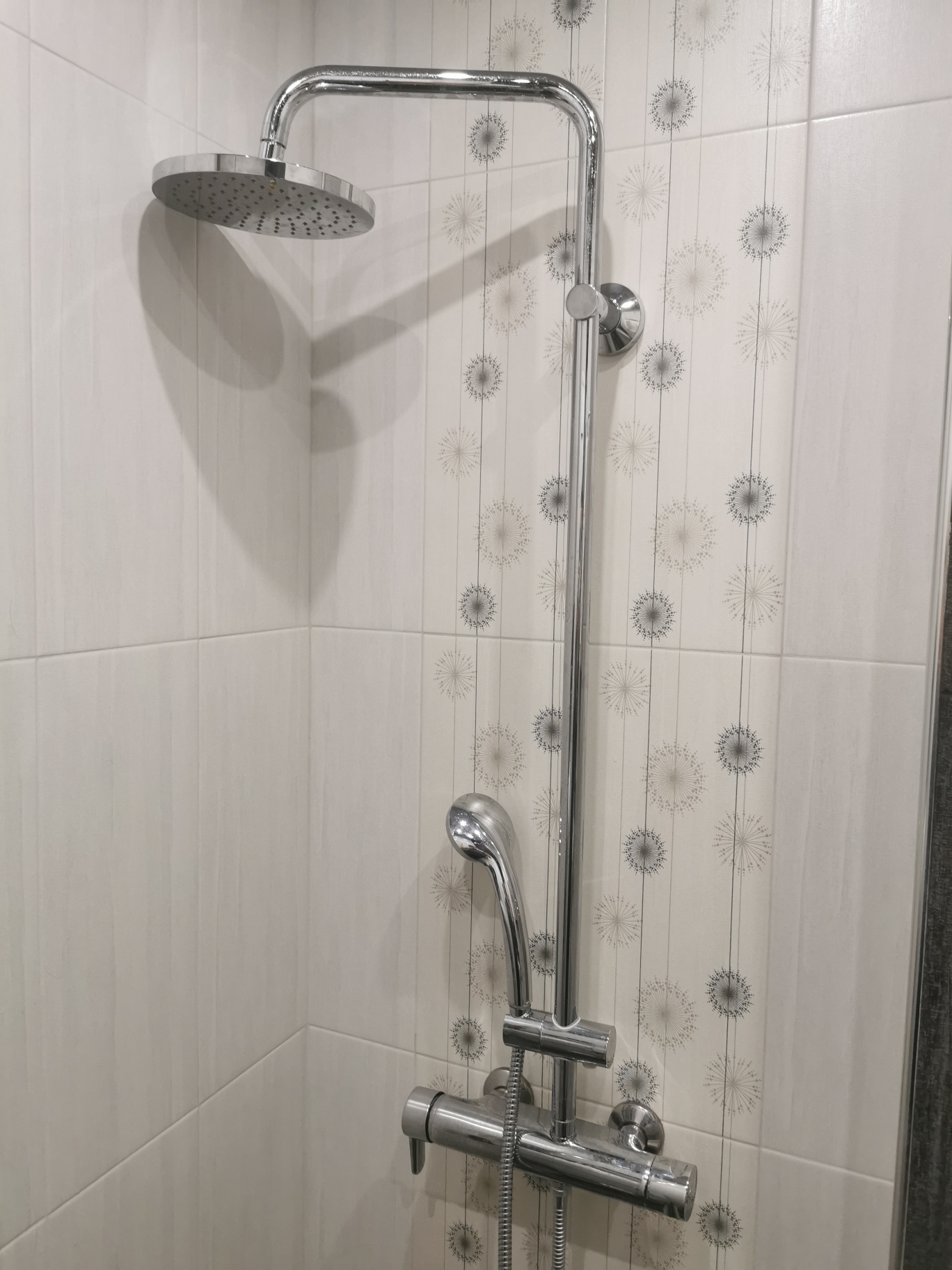

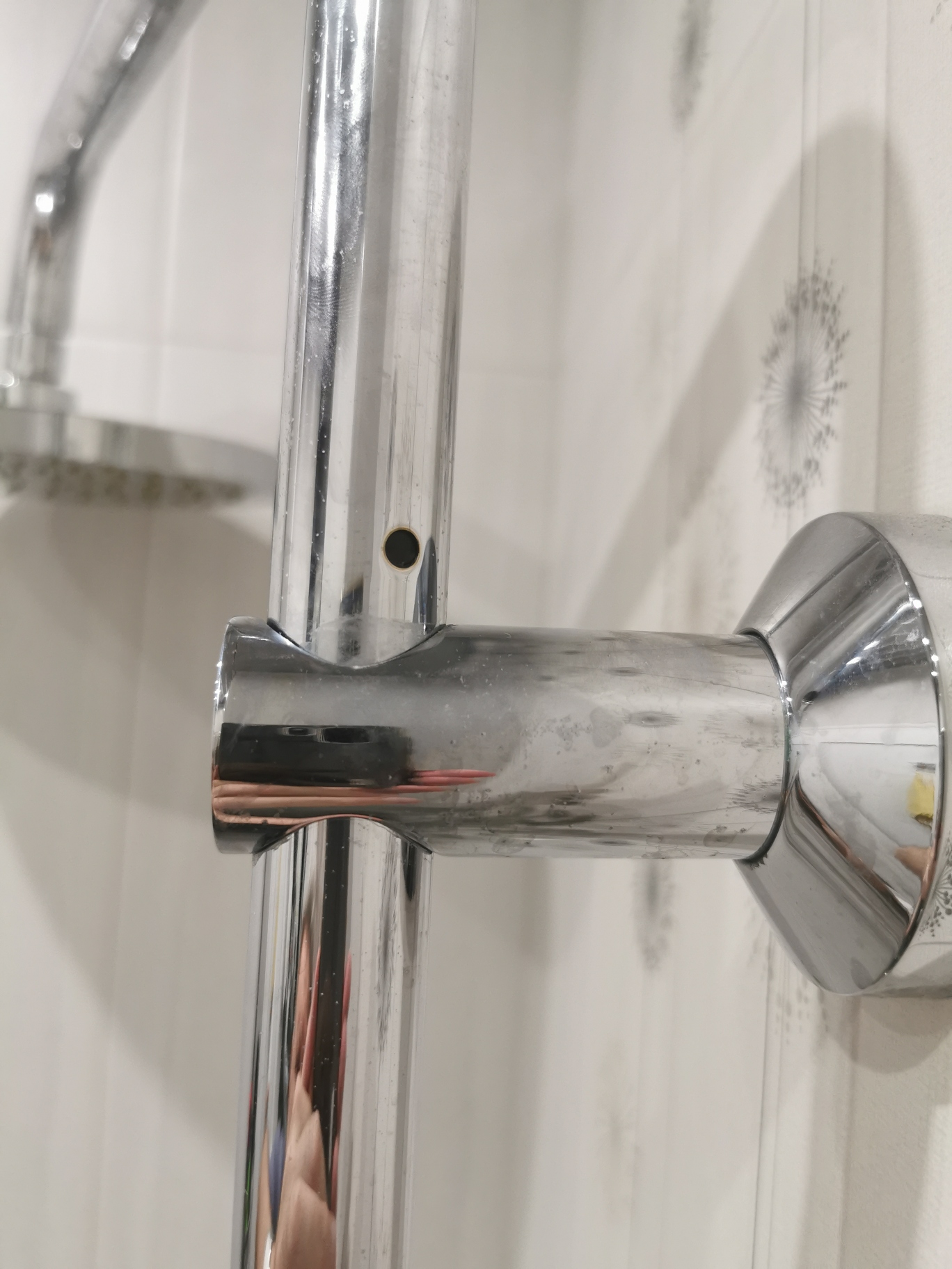

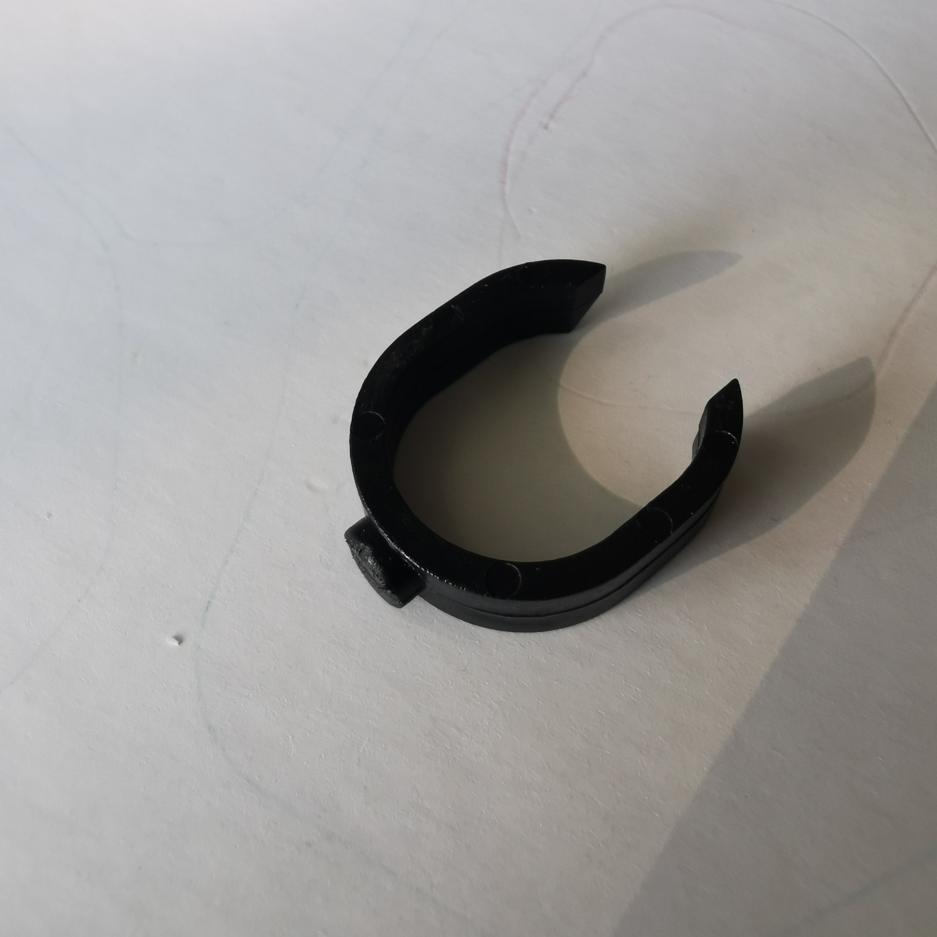

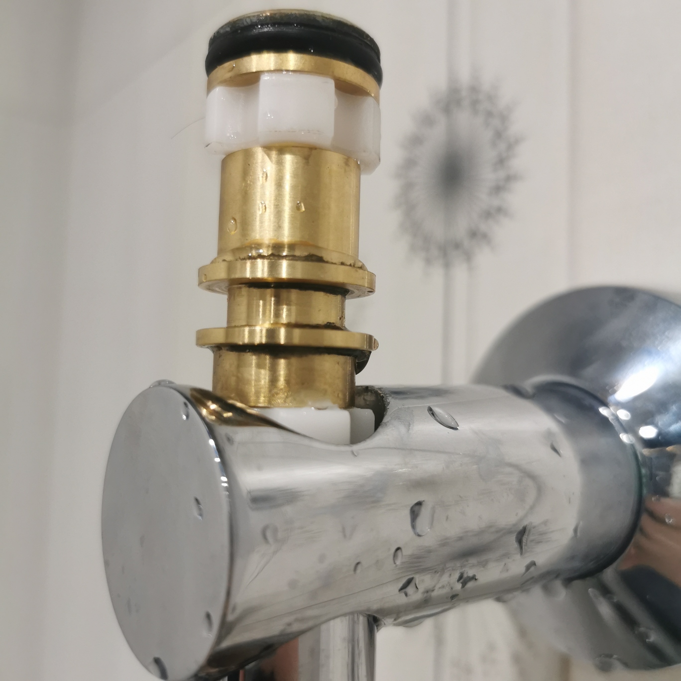

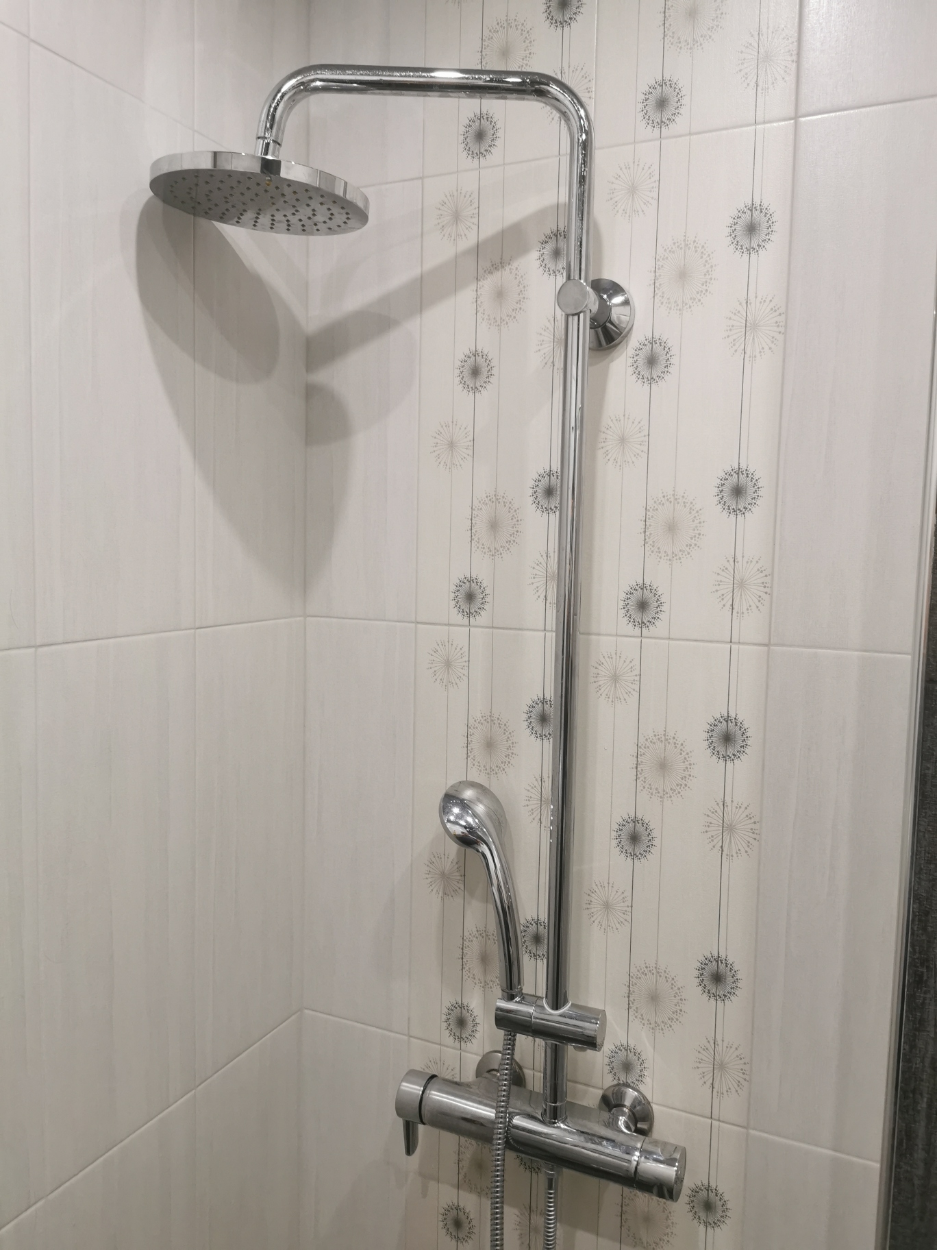

Здравейте. Душа е на Идеал Стандарт и при усилване налягането, струята буквално изхвърля горната част, която е над държача за стената. Там има миниатюрна дупчица, в която предполагам е имало винтче или кой знае какво. Надявам се от снимките да стане ясно. Въпросът ми е има ли си име този чарк и дали може да се купи? Или пък начин за "побългаряване", колкото и да е нежелателно?

Във всяка една железария която питаш ще ти дадът стоперен винт. Изглежда ето така:
https://www.fixator.bg/krepezhni-elemen ... yakost-8-8
Само виж дали е 4 или 6мм, че не съм сигурен какъв беше.. Задължително бронз или неръждавейка.

При огледа на местопрестъплението се установи,че пластмасова скобичка лежи в едно жлебче и вероятно е по-малка от необходимото, защото пъпката която е на скобата не влиза добре в отвора на тръбата (където си мислехме че се навива стопорен винт) и не я застопорява добре. Съмнявам се да се продават някъде такива скоби, но пък ми се родиха две идеи за побългаряване. Благодаря за отношението!
