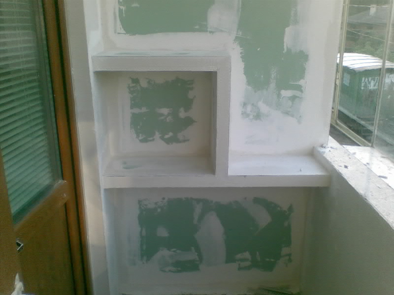

Предстои ми полагане на стъклокерамични плочки.Около 4 м2
за декорация на една стена(снимка утре).
Естествено ще ми е за първи път и за това моля ,ако някой е редил
или е запознат с технологията да помага.
Основата е влагоустойчив ГК.
Какво лепило ще ми препоръчате , което не се свлича?
Каква фуга да използвам?
Плочките не са на мрежа, а на хартия(снимка пак утре като пристигнат)
Те това е стената

$64EN - специалист
здравейте ,
най-доброто лепило ( цена+качество) е на BASF в едни лилави торби по 25 кг. - към 63 лв. за чувал - бяло е и се използва за басейни и места където има големи температурни амплитуди . разбрах и за бял флекс на боро , който ще е значително по-евтин и ми сля че ще стане здрво при положение , че е остъклена терасата.каквото и лепило да вземеш има вероятност да се свлече , затова подложи здрава основа - мастар или нещо такова , незнам каква ти е конкретната идея
препоръки :
-грундирай картона
-работи с назъбена маламашка с не по-големи зъби от 4 мм , като ако избереш 4 ( защото има и 2мм ) ще я държиш под 45º и тъка ще нанасяш лепилото за да може гребенчетата да станат 2 мм.
-много внимавай да няма влага около плочките и да не намокриш плочките преди да си ги залепил , че ще падне хартията .
-фугата я направи 2 мм колкото е между отделните керамики залепени на хартията.
-вземи си гумирана маламашка с която да притискаш залепените плочки и да ги вкарваш в една равнина
- фугирай с CE40 минимум или нещо по-добро
