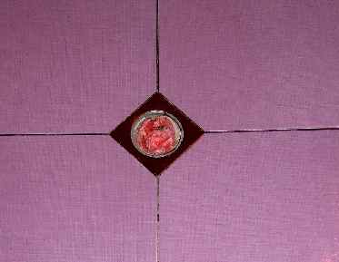

Имам проблем с фугите около сифона или начина по който е залепен.
Плочките, които са зарязани за поставяне на капачката на сифона се напиват с вода и потъмняват.
Искам да питам дали е погрешно капачката на сифона да се залепи със санитарен силикон, вместо с теракол.

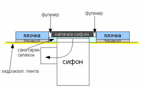

Типа на сифона е като този на снимката, а начина по който съм монтирал капачката е показан на другата снимка.
Значи има хидроизол. лента, отгоре налях обилно санитарен силикон и пльоснах капачката с натискане до изравняване на нивото с плочките. Замазах силикона отвътре и след като изсъхна фугирах.

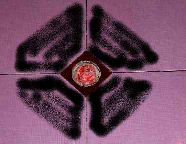

Местата където се пропива съм показал на 3-тата снимка.
Дали е възможно капачката да не е залепнала добре и между силикона и плочката да влиза вода???
Моля помагайте, че веднъж префугирах щото ми е толкоз акъла, сега сигурно пак съм направил простотия, ама викам да не пипам преди някой да ми каже къде съм оплескал.

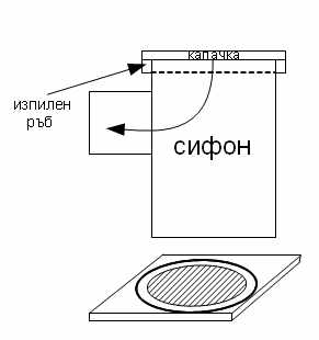

А, да кажа също, че може би е важно, фугата м/у капачката и плочката е 2мм. Капачката на сифона имаше един ръб който се наложи да изпиля, понеже изкачаше над плочките. Така беше монтиран сифона-по нагоре. Дали пък там не е проблема???

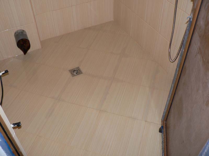

...ама не ме разбрахте май...плочките се пропиват отвътре с вода.
Аз имах такъв проблем с фугите по цялата баня, но махнах един фугинир, фугирах с друг, запечатах фугата и сега няма проблеми никъде освен при сифона.
Като пример ще сложа една снимка която показва моя проблем...
а също и схема на капачката и периферията която изпилих.
Мисля че тази периферия е водата да подлива по нея, пък аз я махнах...??? Знам ли...
Сифона ми е същия като на снимката. Плочките потъмняват по същия начин, само че вече само около сифона.
