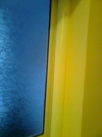

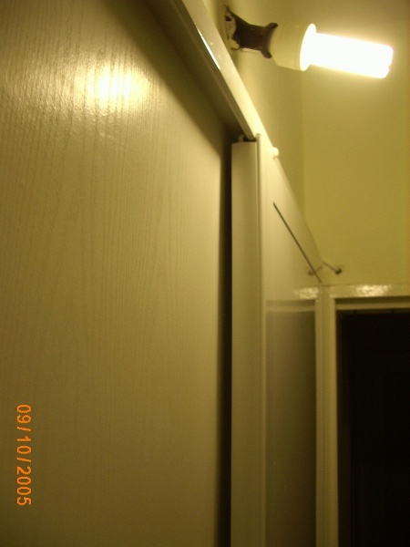

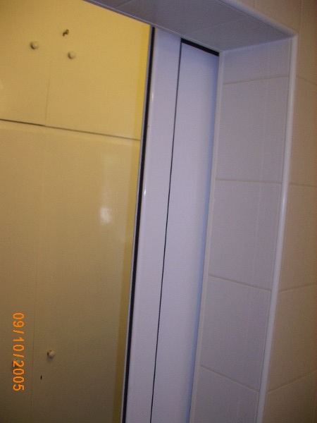

Мъчи ме една плъзгаща се врата на баня -- между стената и вратата има голям луфт и не се получава никаква звукоизолация.
Какво евентуално мога да сложа във фугата, така че врата да продължи да се движи, но и да спира звука? Самата врата е ала PVC дограма от някакви много несериозни материали.
Благодаря предварително!
изглед отвътре
изглед отвън

Вратата ти не е ПВЦ, а алуминиева, и не е от несериозни материали, а от най стандартните материали които се продават у нас, и с тях се правят всички плъзгащи системи. Това което виждам е липса на капачка на вкопчаващия профил, но тя е поскоро декорация в случая.
При монтажа нито дограмаджията,нито плочкаджията не са се замислили за момент за идеята, че задния край на вратата трябва да уплътнява някъде.
Тук си личи страхотната комбинация от липса на проект, майстори, които не знаят какво правят и възложител,който не е наясно какво иска.
В случая първо ми изниква въпроса защо изобщо е предпочетена такава врата, а не нормално отваряща се.
И второ, защо се задава въпроса в момента,когато вече всичко е завършено, а не когато е мислено да се прави, или поне в процеса на работата.
Какво да се сложи за да се затвори - разгледай добре отвора, който остава и сам ще се сетиш какво може да се сложи - не вярвам да не си се сетил за това.
А какъв да е профила - ами измери си луфта, и си търси подходящия - едва ли някой по снимка ще разбере колко милиметра остават към стената за да опре четката на вратата.
И последно - не очаквай чудеса в шумоизолацията, дори и да има профил. С пъти ще се намали шумопредаването, но няма притискащо се уплътнение което да осигури добро изолиране.

Благодаря за строгата, но справедлива критика :-) Вратата е такава, защото банята е малка и уж с тази врата се получават образно казано 10 кв см повече място.
Казах, че вратата е несериозна, защото е куха между двете плоскости и ми се струва, че действа като мембрана на тъпан. Възнамерявам да за разглобя и да я напълня с монтажна пяна.
Иначе фугата е 20 мм , а четката - само 1-2 мм. Има ли някакъв фабричен профил, който може да се използва, или трябва да е нещо самоделно (ала велосипедна гума?)

Ето идея как да уплътниш добре плъзгаща врата:
Изолация (има самозалепваща на 3М такава, ако не се лъжа) едното парче се залепва на стената, другото на задния профил на вратата. Лепят се така, че при затворено положение на вратата, да се опират плътно.
Няма триене което да затруднява плъзгането на вратата.

Варианта с микропорестата гума(която всъщност е EPDM, или EVA) изглежда добър, но има следните недостатъци.
Сравнително трудно залепване, ако залепващия праймер не е фабрично сложен.
За сметка на това е много лесно за отлепване, тъй като ограничаването на отварянето на вратата ще се осъществява от двете залепени ленти.
Освен това е трудно е да се монтират и двете ленти така че да контактуват по цялата дължина и да осигурят добро уплътнение.
И поледно няма чак толкова добра естетическа визия.
Аз ти предлагам да направиш следното
1. Уверяваш се че луфта в никъде не е по малък от 20 мм(идеално ще е ако е 21-22 мм)
2. Отиваш в първия склад за материали за алуминиева дограма. Купуваш си правоъгълен профил 20/30, или 20/40. Може да си купиш и няколко метра 6мм и 8 мм четка. И капачки за вкопчаващ профил, които ти липсват. Може да си купиш и две ролки, за да смениш скърцащите
3. Отрязваш профила според дължината на отвора ти.
4. Закрепяш го на стената срещу вкопчания профил с четките, като мястото определяш при затворена врата. Закрепването е добре да стане с дюбели да речем, но вкарваш главите на винтовете вътре в профила през проходен отвор, защото иначе ще пречат. Ако монтажа беше направен преди плочките и замазването съществуват и по елегантни начини.
5.Затваряш вратата и проверяваш дали те удоволетворява резултата.
6.Ако не те удоволетворява резултата сваляш вкопчаващия профил.
Това става като огледаш профила за винтчета с които е хванат на страната на която са четките. След това го издърпваш навън, сравниително лесно излиза. Вадиш четките и поставяш новите по високи четки, също така поставяш и капачките за профила, които си купил.Щракаш профила и завиваш винтовете. Всъщност като се замисля, може би няма винтове изобщо, тъй като е доста неудобно да се завият в конкретния случай. Опитваш как се затваря, ако затварянето става прекалено плътно и трудно, значи че четката е прекалено висока.
Долу горе това е.
