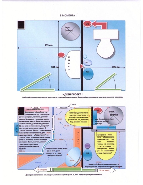

Уважаеми форумисти,
Наумил съм си един ремонт, за който искам да получа мнение от специалисти и/или препатили. Предварително Ви уведомявам, че не съм специалист нито в проектирането, нито в направията. Моля Ви да изкажете по някое съображение относно слабостите в проекта, а ако Ви се вижда възможен, да дадете идеи за материали и промени !
Благодаря предварително !

Лично на мен много ми допада проекта ти..., имам само няколко питания:
- бойлера мислиш да го вградиш, но от малката резолюция, на снимката не мога да разчета как ще го обслужваш....
- Какви врати мислиш да сложиш - плъсгащи или да им обърнеш отварянето?
- Не мислиш ли че с тази душ кабина ще се намали пространството в банята? Не е ли по-добре да сложиш само душ без кабина или може би само завеса?
Поздравления за начинанието!

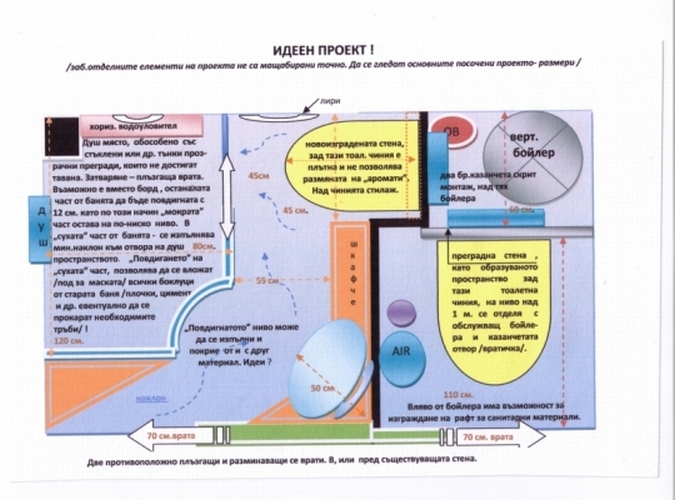

опитвам се да кача по-ясен проект !
