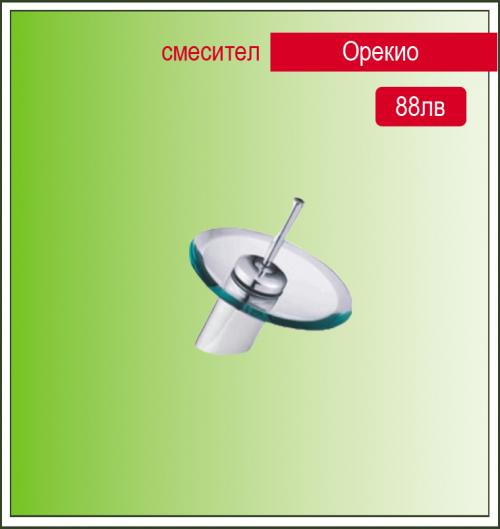

колеги някои слагал ли е такъв смесител,и как се връзва.......след време дали дава дефект?
mladkal - майстор
Няма вечни неща..След време и ние самите даваме фира... Красиво е, но е неудачно за поддържане -особенно ако водата ви е по-варовита, като нашата в Стара Загора. Съвет, ако го монтираш под умивалника го свържи със спирателни кранчета комбинирани с филтър. Така ще предпазиш "керамичната" глава от дребни песъчинки, които да я съсипят бързо, бързо!
Желая успех!
ПП. Предпочитам да слагам смесители на родната Видима или в най-лош случай на Форма...Избягвам неща от незнает производител и с недоказана репутация... Вода, главини, връзки...Да нема после с парцала и сълзи!

родата в двора имат такъв-китайски.2 години 3 пъти на ремонт.

Много нехигиенична работа.

новия12 - специалист
привет колеги...наскоро работих в един апартамент и клиентите ми току що си бяха сложили точно такъв смесител... ПЪРВО - не можеш да си измиеш лицето - неудобно е ... пробваи и сам ще се увериш защо... ВТОРО - не можеш да пуснеш по силно вода - струята се разделя на две половини и не можеш да ползваш по голям дебит - пробваи и сам ще се увериш... ТРЕТО - не можеш да пиеш вода от чешмата без чаша - пробваи и ще се увериш сам... ЧЕТВЪРТО - от варовика ти става ясно кво става по стъклото... и ПЕТО И ОСМО - оставям на колегите... желая ти успехи...
