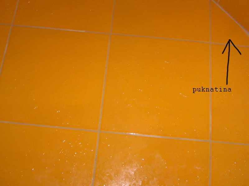

Здравейте, надявам се тук да намеря малко помощ относно моят проблем с банята. Аз съм начинаещ и то от най начинаещите това е първата ми баня. Ето и проблема:
1. имам една спукан плочка на пода която е затистната от плочки на стената .... Как да я сменя най- безболезнено .... пукнатината я забелязах след като се намокри банята обилно посредата се появи тъмна линия и когато се приближих се вижда финна сепнатина и около нея тъмно петно.

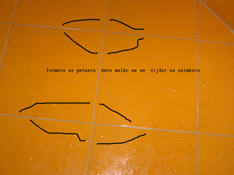

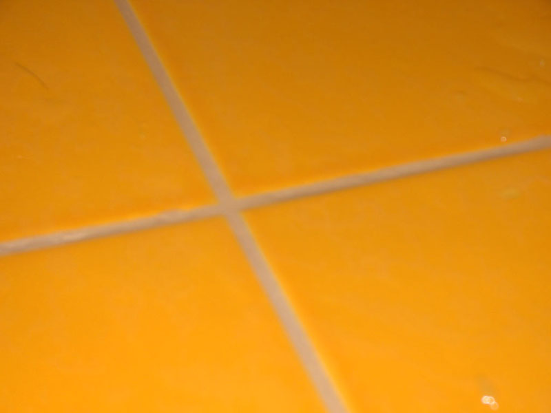

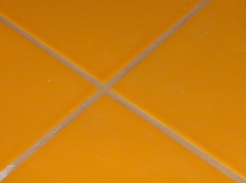

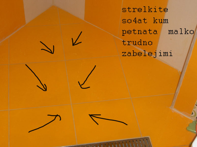

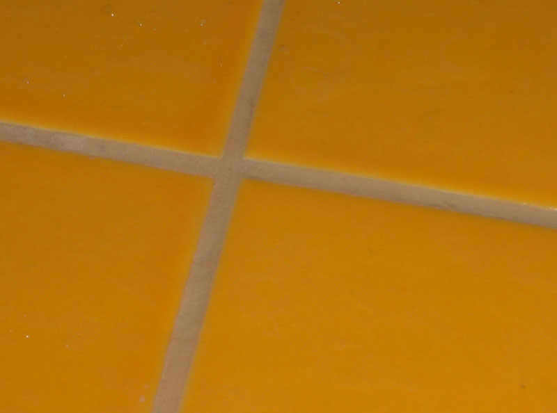

2 . покрай фугите на пода на 4 плочки се образуват същите по-тъмни оттенаци на оранжевото сякаш попива в тях вода

цепнатина перпердиколярно на стената през средата на триъгалната плочка
петна около фуги
петна около фуги
петна около фуги
петна около фуги

От снимките нищо не се вижда, но това няма значение.В общи линии трябва да изкъртиш пукнатата плочка (щом е малка пукнатината може да е само на емайла, но това няма значение). Ако имаше някакъв монтаж там можеше и да остане. Къртиш, зачистваш мястото, режеш нова плочка, слагаш е на сухо да легне добре и после я лепиш. Иначе за водата, която попива в плочките може да прочетеш тази тема:

Не се вижда защото е едва долувимо и под определен ъгъл се вижда когато потъмнее от водата ....
а за рекламация обаче петната са близо до фугите и само на тези плочки защото аз поливах цялата баня за да видя за други такива изпълнения. Та да не някаде проблема във фугирането?
И как да я изкъртя спуканата плочка без да прецакам всичко наоколо? да срежа с диамантен диск през средата и да я чупя от вън навътре или как? и най-се притеснявам за плочката на стената как ще къртя това което е под нея?

очертания на петната по спомени

Не е до фуга, а до дефектна плочка, и аз имам такива няколко в моята баня на земята 15 год. вече. Фугата и тя пие вода, фуга вода не спира, тя само предпазва голяма вода да не влиза под плочките, трябва ти импрегнатор за фуги, може и да помогне, мазал ли си ги ?
Ем уж го избирах aqua protect фугина ... не съм ги мазал един колега малко по-горе даде линк по тема за "пиещи" плочки чета там че много са писали и за досата ралични инпрегнатори та малко ми става каша довечера пак ще чета от вкъщи. ти къв ще препоръчаш. парите нямат занчение.
