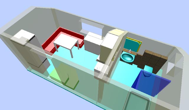

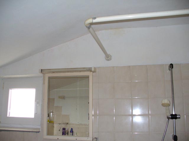

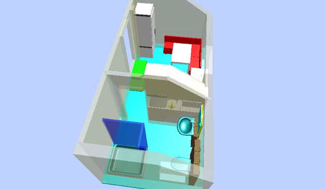

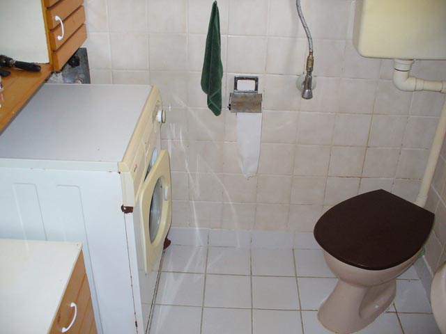

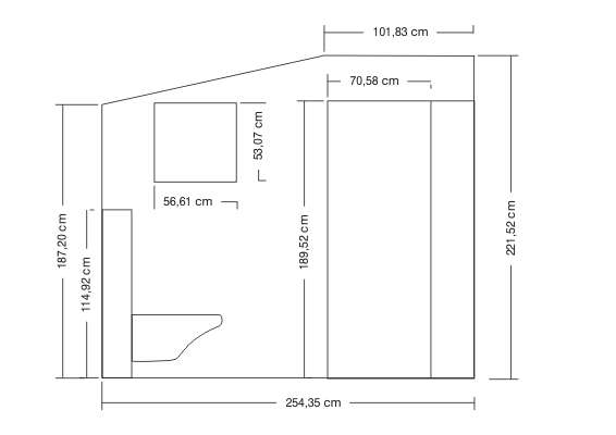

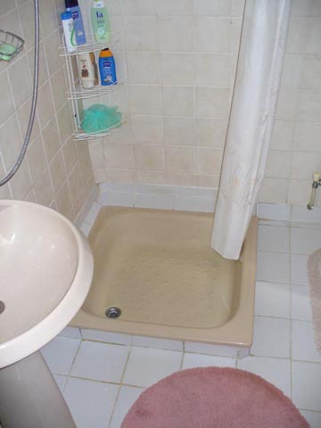

Предстои ми цялостен ремонт на баня и кухня, за сега въпросът ми е за банята. размерите са 2.50 на 1.80м. Таванът ми е скосен.
Тази баня съм я правил сам преди десетина години (по времето на хиперинфлацията) с минимум средства, максимум труд и не толкова голямо въображение. Основният проблем са мухъла (няма вентилатор), силният конденз по дъното на казанчето + меката връзка и че при поддушово корито със завеса банята пак се мокри доста (смесителят е при мивката). Ще се изкъртят плочките, мазилката над тях и на тавана (бетонен за съжаление). Ще напръскам с противомухълно средство, а след това на тавана и стените – изолация вата, влагоустойчив гипскартон и плочки. Казанчето ще е вградено (Grohe) и тоалетната конзолна (на Коло). Понеже ще правя (майсторите де) изградено от плочки поддушово корито със стъклен параван, мислех, че идейното свързване между керамиката на тоал.казанче и стъклото на паравана би било добре да стане с керамична мивка вградена в стъклен плот. Ще сложа и вентилатор за санитарни помещения с датчик за влага и време. Изпращам снимки на сегашното положение и чертеж на планираното преустройство. Уточнявам, че пералнята няма да бъде в банята. Освен удачността на новото разположение, доста ме притесняват някои “дребни” детайли, като например:
1. как се прави уплътняването на вратата на паравана, за да не излиза водата навън;
2. къде да се окачва хавлията, за да е удобна за вземане след излизане от душ-кабината;
3. дали при вграждането на няколко лунички (над душ-кабината, над мивката) няма да се просмуква влага към тавана;

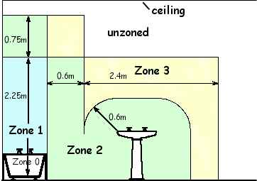

Пич, като за начало ще ти дам схемата за зоните в банята и мокрите помещения според Английския стандарт за зградната регулациа, за приложение на електрически инсталации.
По подразбиране на снимката са означени зони от 0 до 3, като 0 е най-мократа зона, а 3 е зоната с най-малко конденз и достъп на вода.
За предпочитане всичко електрическо( ел. ключове, управление на подово утопление, осветителни тела, контакти за самобръсначки) да се монтира в 3-а зона, но има и такива които могат да се монтират в 1,2 и 3 зона. Тази точкова лампа е точно такава, може да се монтира над душа, защото крушката е изолирана със стъкло и уплитнена със силиконови пръстени. Така, че конденз неможе да премине към кабелите или в тавана. Освен това можеш да използваш такива на 12V. Другата снимка показва комбнинациа, между лампа и вентилатор в едно, за монтиране точно над душа.

зони за безопасност на ел. инсталацията в мокри помещения.

Emerald - модератор
За конкретни предложения, дай схема на банята с размери!
Каква е тази врата към банята от кухнята? :shock:
teoto - специалист
Така се е случило. Педложение съм дал. Въпроса ми е дали е удачно. Банята е с размери 2.50х1.80м.
Emerald - модератор
Имаш душ-кабина с миниатюрни размери, абсолютно клаустрофобична, с която губиш пространство още толкова колкото е тя самата по размер и баня излизаща към кухнята. Не, не е удачна планировката ти.

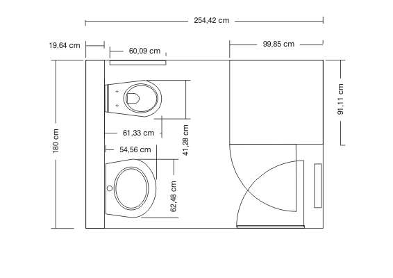

teoto - специалист
Емералд, благодаря за вниманието.
Преборих се с чертежа, та малко пояснения:
Душ кабината е 1м х 90 см, само стъкло и панти - защо да е клаустрофобична? Размерите не са ли нормални?
Относно вратата към кухнята : всичко друго може да се препланира, ама от другаде достъп няма как, освен вита стълба отвън на къщата :) до 2-я етаж.
Това е банята с размери. След десетичната запетая не се брои, че така дойдоха оразмерителките.
Time2Burn - специалист
Мога ли да попитам, как имаш непрекъснато влага, при положение че имаш 40Х40 прозорец у банята? Не го ли отваряш?
