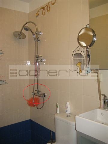

С червено на снимката съм оградил това за което искам да ви питам.
По някакъв начин е избегнато поставянето на мека връзка между смесителя и душа.

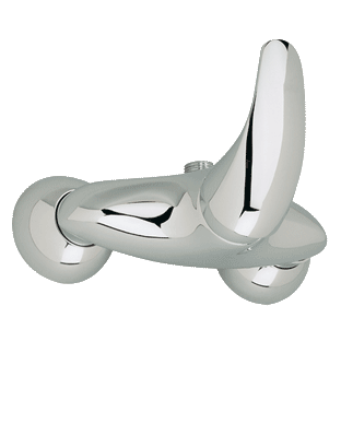

Мислех си ако се вземе едноръкохватков смесител, обърне се наобратно,така че изводът за душа да сочи нагоре (на снимката) и с помоща на .... се свърже с тръбното окачване на душа.
За този,който каже, че то така си се продава всичко мога да кажа, че вчера гледах точно същия комплект за душ за 80 лева в Алати,Варна без термостатен смесител.
Там на мястото на точките оставям на вас да посочите достатъчно естетичен начин за свързване.
Spokoiniq - майстор
На едноръкохватковата батерия ЗА ДУШ рвзбата на извода за меката връзка е 1/2" и е с челно уплътнение.Лебедката с пита(тръбата)предполагам, че я имаш, и се чудиш на каква батерия да я вържеш.В общия случай, за да може да се върти около оста й, тя не е с челно уплътнение, а влиза в батерията с един гумен о-пръстен и един пластмасов, който отгоре е натегнат с тип холендрова гайка 3/4".Ако съм те разбрал правилно искаш да оползотвориш съществуваща тръба и пита, а нямаш батерия.Ако не ти трябва И подвижен душ може да си намериш едноръкохваткова батерия с лебедка за кухня, и да размениш лебедките, разбира се при положеное, че диаметрите на твоята тръба съвпадат.Ако не съм уцелил, разясни, моля те.

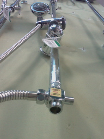

Все още не съм купил нищо, само правя рисърч предварително. Видях у едни познати тази конфигурация (едноръкохватков смесител и външно монтирано тръбното окачване на душа) и ми хареса. Единственото, което не ми допадна е един висящ съединителен шлаух между двете.
Та, ровейки се из нета попаднах на тази снимка и видях, че по някакъв начин е намерено решение.
Слагам и една снимка на стандартно тръбно окачване което продават за 80-180 лева, което завършва с "мъжка резба".
На прост език: как да се срещне тя с "мъжката резба" на смесителя, ама и да е естетически издържано. Нещо в стил "шведска тройка" сигурно, само да се намери подходящата "женска" по средата.

jekasus - майстор
cerrone написа:
Никелирана муфа Изображение
cerrone - специалист
jekasus благодаря за нагледния отговор. Ако е шведка е по-добре да й викаме г-жа Муфансон:lol:
Преди пет години когато търсих такава имаше само стандартни без никакви козметични изисквания като покритие.
