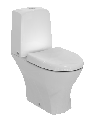

Предстои да монтираме моноблок в банята.

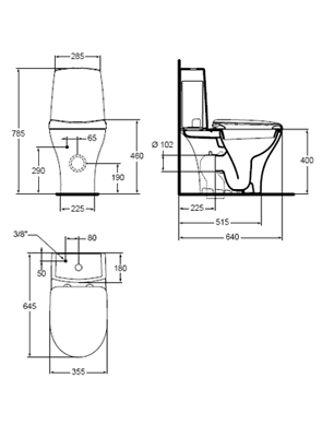

Отходната тръба е разположена странично и се чудя дали тази чиния ще може да бъде монтирана така, че да легне плътно към задната стена т.е. дали скоса в задната долна част е достатъчен за прекарване на отходната тръба, която в общия случай е 110мм в диаметър.
Моделът е V-Style на Видима.
ozimen - специалист
Като гледам чертежа и аз,мисля , че ще стане ,ако тръбата върви плътно до стената.

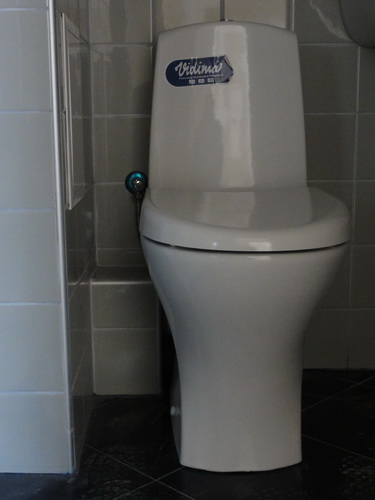

Отходната тръба върви плътно залепена за стената.
Тъй като моноблока е купен отдавна, а проблема за който питам ми изкочи в главата наскоро се опасявах да не би да се разминем с плътното прилепване до стената.
Пода в банята съхне, така че ще пробвам най-рано във вторник.
cerrone - специалист
Привет отново.
Банята е факт. Ето и крайния резултат с изграден куфар за отходната тръба. Опасенията ми бяха напразни - има достатъчно място за тръбата отстрани.
