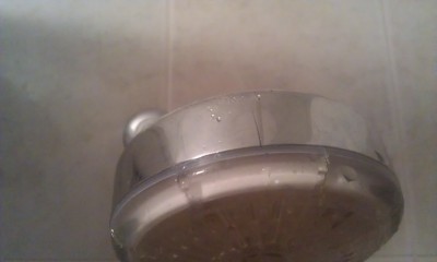

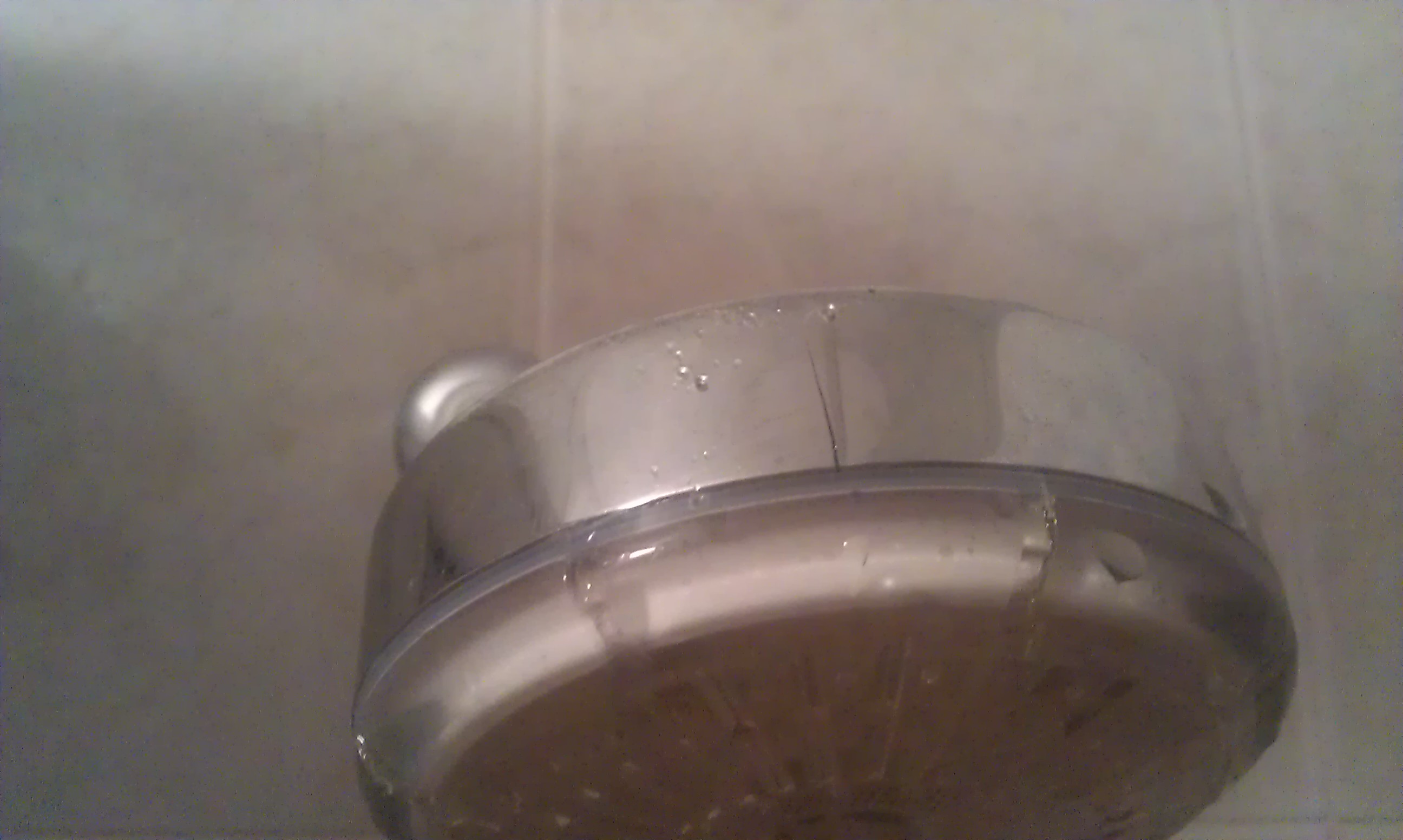

Здравейте, дай идея за някакво лепило с което да си залепя слушалката. И си личи не е опасно, само да не тече вода от там.

Много вероятно е за да ти избива вода от там да са запушени отворите /дюзите/ на слушалката от варовик. Накисни я за една вечер в силен оцет да се отпушат. Може и в кислол, но ако е хромирана ще ти падне покритието.
Mc Queen
- Мнения: 205
Според мен, дори и ако ползваш някой евтин каноколид ще стане.
Но, може да не издържи за дълго време.
Препоръчвам ти, да си вземеш някое по-специално лепило за пластмаса.
Виждам имаш 3 бр. процепа. 2 са на капачката.
Когато ги залепваш ( запълваш ) с лепилото махни капачката изчакай я да изсъхне, и чак тогава нанасяй лепилото.
След като се залепят процепите, внимателно затегни капачката и внимавай да не се спука отново от пренатягане.
Успех.
